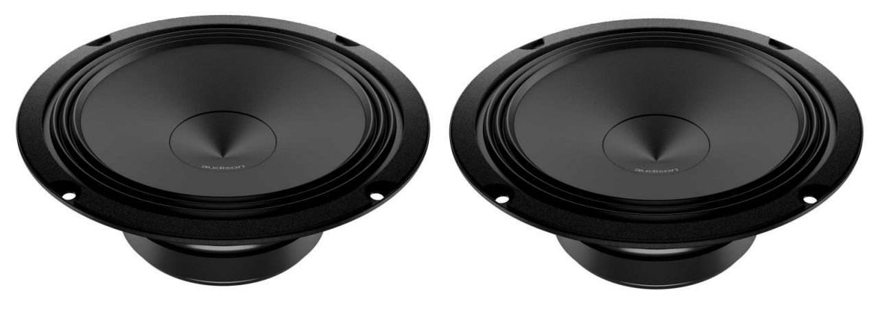

Io avevo individuato queste, anche se senza l'ascolto potrebbero rivelarsi una scelta errata (credo sia più un problema di sensibilità che non di wattaggio eccessivo):
1 ) Audison coppia woofer Prima AP 6.5 da 165 mm
    • Audison mid-bass AP 6.5 - 16,5 cm, 70 WRMS., 4 Ohm
    • Mid-bass 16 cm con un intervallo di frequenza 60 Hz - 5 kHz
    • Foro di montaggio: 141 mm, Diametro esterno: 165 mm, Profondità di incasso: 56 mm, efficienza: 93,5 dB
Un paio di cose mi lasciano perplesso: il prezzo basso (65 euro) e l'estensione di frequenza fino a 5 khz, che, non conoscendo l'impianto base Alfa, potrebbe portare ad un buco di frequenza nei medi, però non vorrei mettere un due vie con tweeter coassiale visto che di frequenza alte l'impianto ne ha già fin troppe di suo. La scelta è stata anche influenzata dal fatto che ho letto commenti di varie persone che le hanno montate direttamente collegate all'autoradio senza ulteriori amplificatori e hanno riscontrato tangibili miglioramenti nel suono.

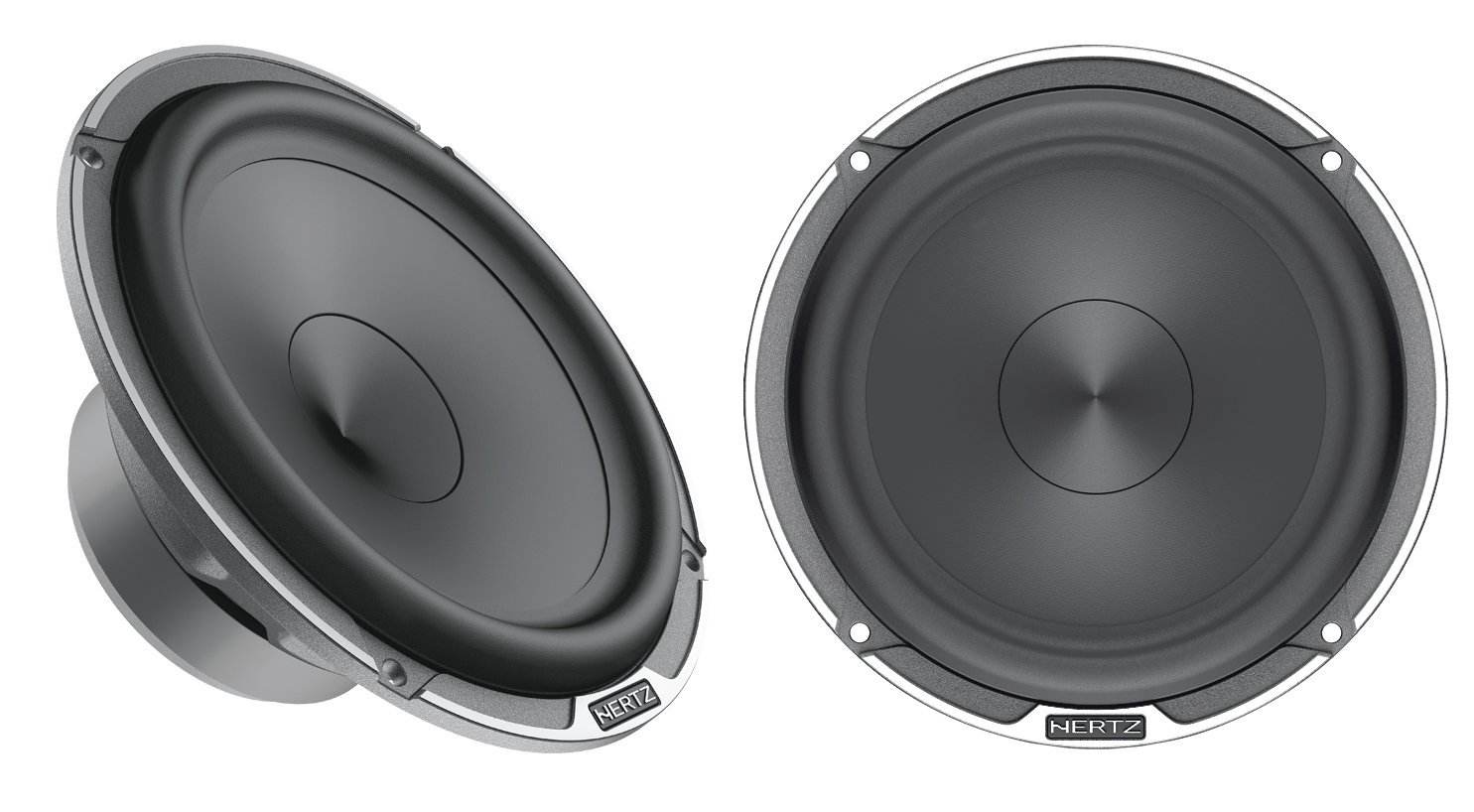

2) Hertz MP 165.3 woofer 16,5 cm serie Mille Pro
      • 90 WRMS., 4 Ohm
      • intervallo di frequenza 40 Hz - 5 kHz
      • efficienza: 93 dB
Queste costano circa 110 euro, quindi pur avendo un costo contenuto, arrivano quasi al doppio di quelle precedenti e perciò, in teoria, dovrebbero essere migliori, però di queste non ho trovato particolari commenti. C'è sempre il problema dell'estensione di frequenza fino a 5kHz.
Voi cosa ne pensate? Cambiare solo i woofer sarebbe proprio inutile?
