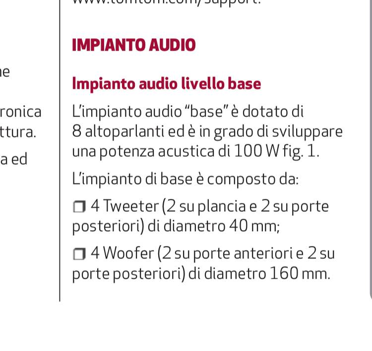

saranno 10-15w rms a canale, la vedo dura che possano essere di più. In ogni caso sono sufficienti se si montano woofer molto sensibili e poco esigenti di corrente. i woofer originali suonano forte perchè hanno una sensibilità altissima, sono leggerissimi e non sono assetati di corrente:)
i 100w riportati nel pdf dicono tutto e niente. sembra essere la somma dei watt dichiarati sugli altoparlanti, non la potenza effettiva della radio.

purtroppo non è fattibile, vanno cambiati tutti i cablaggi auto esclusi i pochi del motore ossia tutta la briglia anteriore, posteriore, tutti i cablaggi porta con i relativi snodi a portiera, acquistare a parte sub, tutte le casse, amplificatore, cablaggio capelliera, cappelliera, etm.. Lavoro immane e a spanne siamo sui 5000€ più manod'opera, poi il tutto va allineato. direi che non ne vale la pena, direi che con 2000€ da un buon installatore fai meglio che l'arman.
Dimenticavo la versione base non ha il centrale sul cruscotto e nemmeno il foro per inserirlo come mancano i fori per i medi sulle porte anteriori, per cui si deve sostituire pannelli porta e cruscotto, siamo ad altri 3000€ totale 8000....
