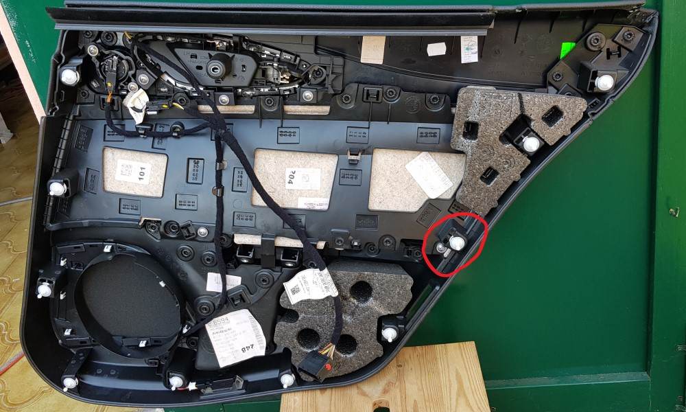

Oggi ho installato i Hertz k170 su tutte e 4 le portiere, lavoro svolto secondo le indizioni riportate in questa discussione, credevo di metterci meno tempo, alla fine di tutto mi ci sono volute 7 ore
qualcuno mi sa dire il codice ricambio dei ganci in plastica bianchi che sostengono il pannello interno? mi si sono rotti 2....

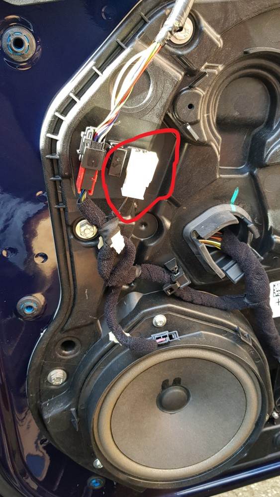

in oltre vorrei sapere a cosa serve in connettore bianco che ho cerchiato?

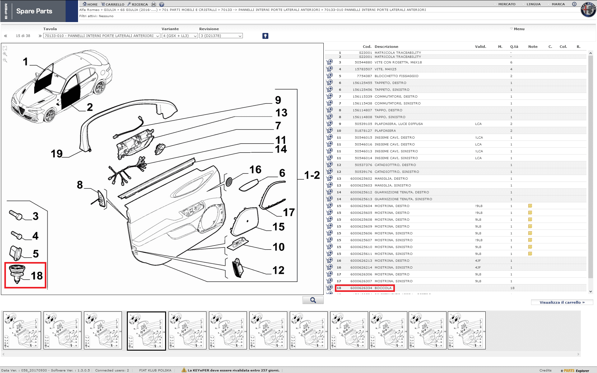

Il codice della "boccola" è 600626334, vedi l'immagine allegata in fondo.
Il connettore bianco della portiera anteriore sulla mia mi sembra che sia collegato: ho smontato ieri il rivestimento per mettere il woofer della Hertz, quello del kit DSK 165.3 ma purtroppo non ho fatto una foto dell'intero interno porta.
Devo aprire anche l'altra porta ma aspetto che mi arrivino le plafoniere per le luci ambiente perciò non posso essere sicuro dello scopo del connettore bianco. Tu hai il keyless entry?

#743
Il connettore l'avrai solo sulla sinistra e la tua è sprovvista di specchietti richiudibili vero? Se è così si tratta del connettore per far chiudere gli specchi

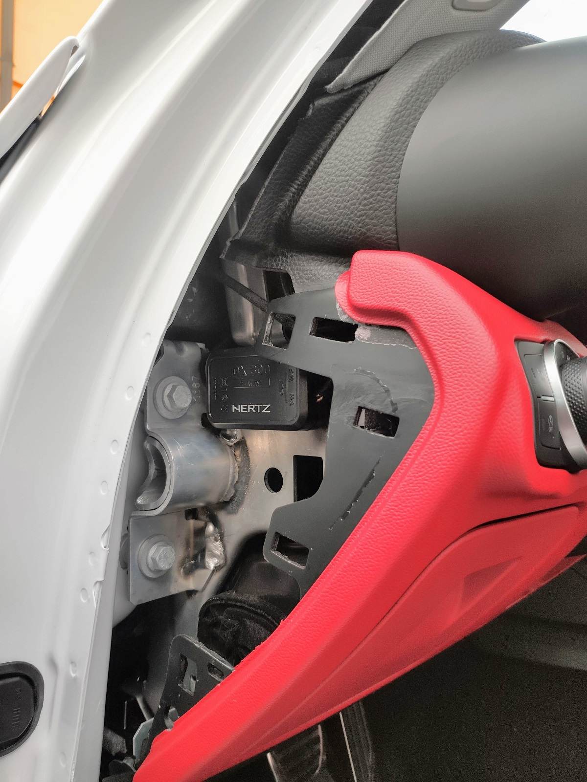

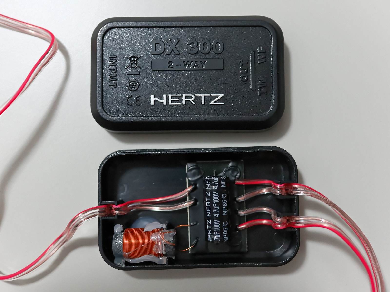

A proposito, ricordo che in questa discussione qualcuno aveva scartato il kit Hertz DSK 165.3 perché monta un crossover a "2" vie e si diceva che collegando il woofer al crossover si perdevano i bassi. Mi sembrava strano perché di solito il woofer non si taglia in basso altrimenti diventa un medio ed allora ho preso questo kit "incriminato" DSK 165.3: aprendo il crossover ho effettivamente scoperto che è un semplice passa alto 12db/ottava monovia, filtra solo il tweeter, il woofer è passante. Il filtro del secondo ordine è formato da induttanza e condensatore (LC) e provando con il tester ho dimostrato che il woofer è connesso direttamente all'ingresso (infatti non rimangono componenti per filtrare il woofer perché entrambi sono per il filtro del tweeter). Non capisco come sia possibile che connetterndo il woofer con questo crossover i bassi "spariscano"! Penso sia un errore di collegamento o solamente un'impressione "uditiva".
Quindi, se volete mettere il kit DSK 165.3, non abbiate paura di andare contro le "scelte degli ingegneri", in questo kit il crossover serve solo per il tweeter, il woofer è sempre collegato diretto all'amplificatore. Tagliate il filo in uscita dal crossover che andrebbe al woofer e collegate solo il tweeter. Il woofer lo collegate diretto come era nell'installazione originale.
P.S. Io il crossover l'ho appiccicato qui:
#745
Non vedo l'immagine del crossover che ho postato nel messaggio precedente, la metto di nuovo qui sotto:
Grazie mille per il codice!
In merito l'immagine dei ricambi non ho capito il perché il numero 15 è proposto con 4 codici per il destro e 4 per il sinistro
Non ho il keyless
#747
Vero, la mia è sprovvista di chiusura elettrica specchietti, la mia foto riprende la portiera destra, nella portiera sinistra non ho fatto caso al connettore
#748
Anche nella mia non ho messo la chiusura degli specchi e lo spinotto è presente solo in quella del passeggero

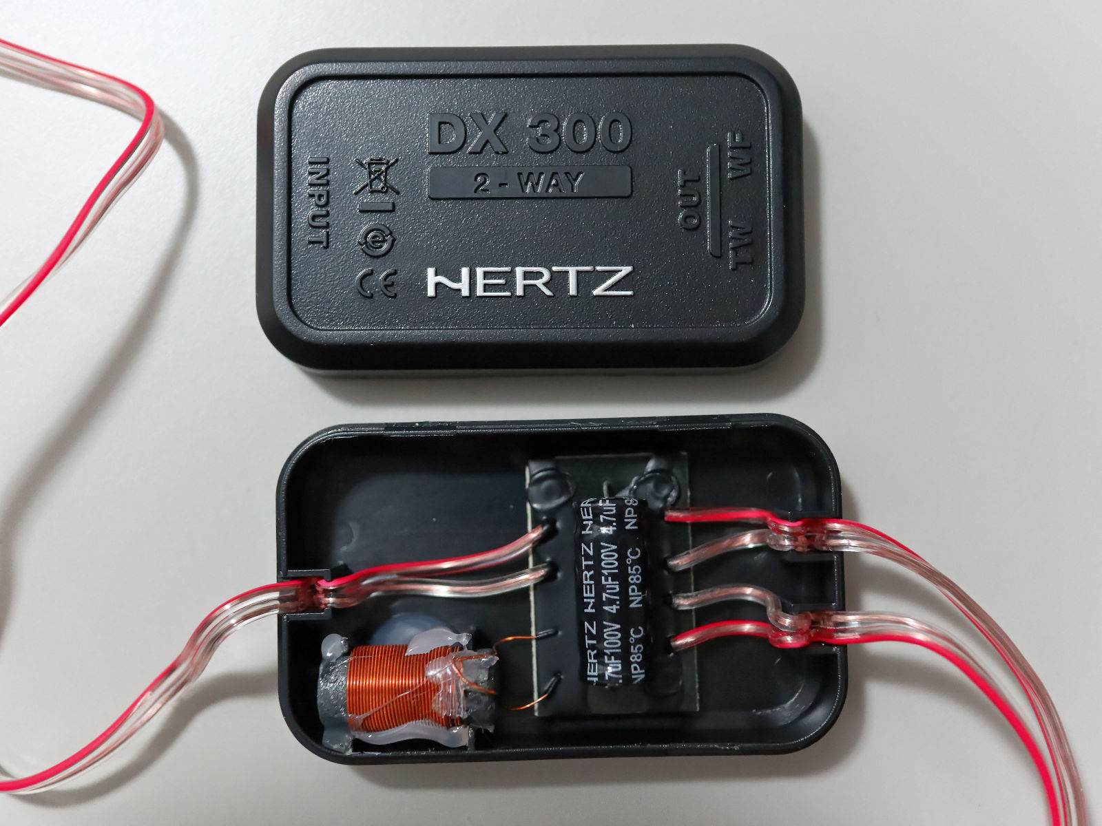

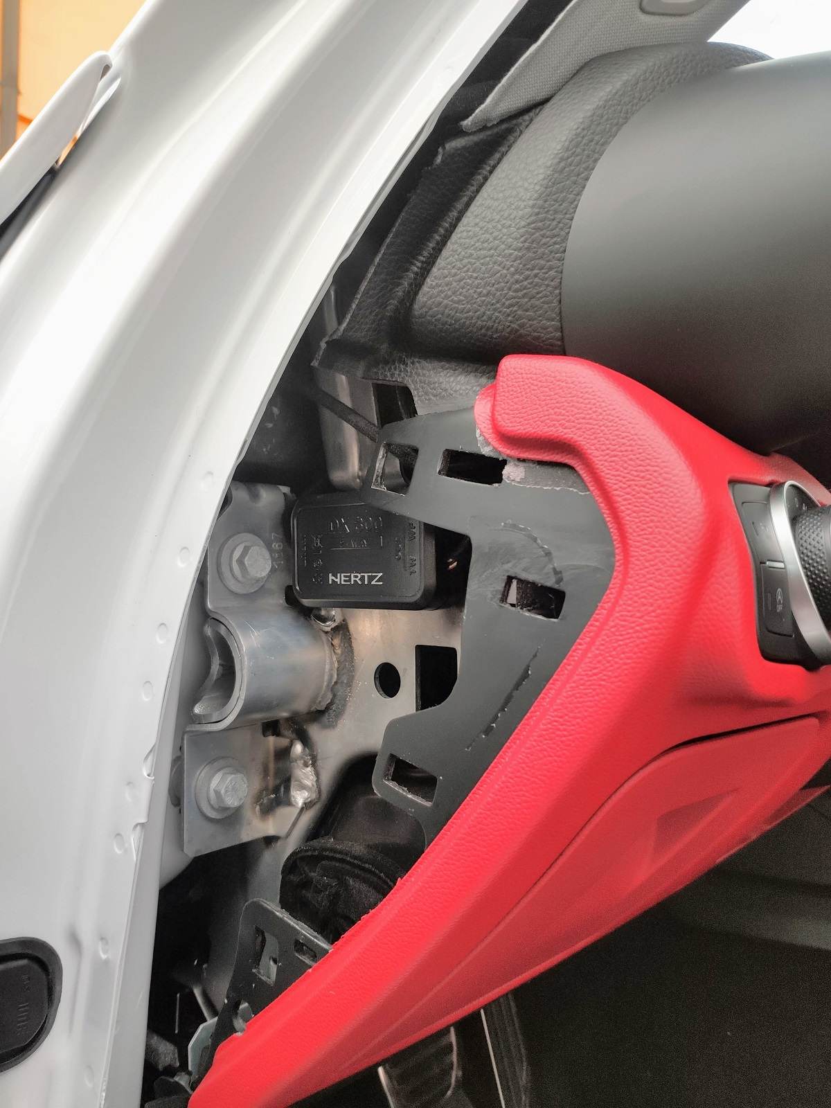

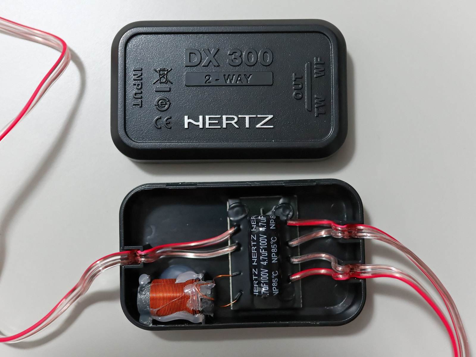

Visualizza allegato 206881
Visualizza allegato 206880
molto interessante questo tuo studio..io avevo montato il kit su una mito e con questi filtri i bassi sparivano letteralmente. Lavoro fatto da elettrauto eh, non mi sono cimentato io (perchè non ne sono capace minimamente).
Reazioni: Gascan
#750
Ecco, allora eri tu che segnalavi questa cosa. Però mi sembra alquanto strano, nel crossover DX 300 l'uscita per i woofer è diretta, presa pari-pari dall'ingresso, credo sia lì solo per comodità di collegamento, per non dover sdoppiare i cavi. Rimarrà un mistero.
