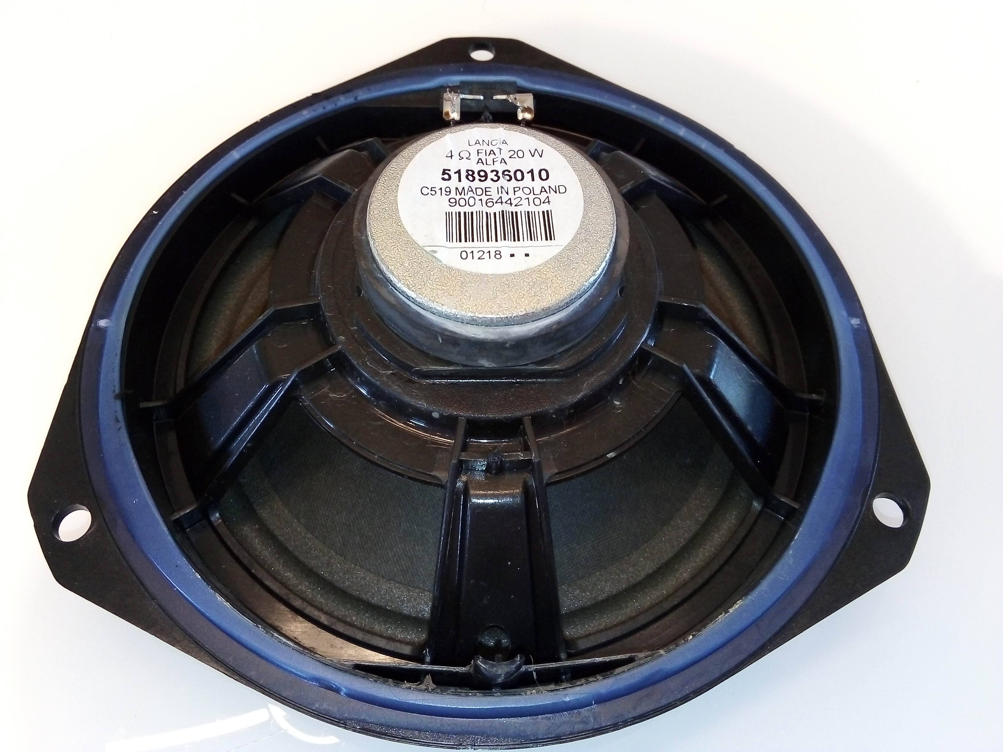

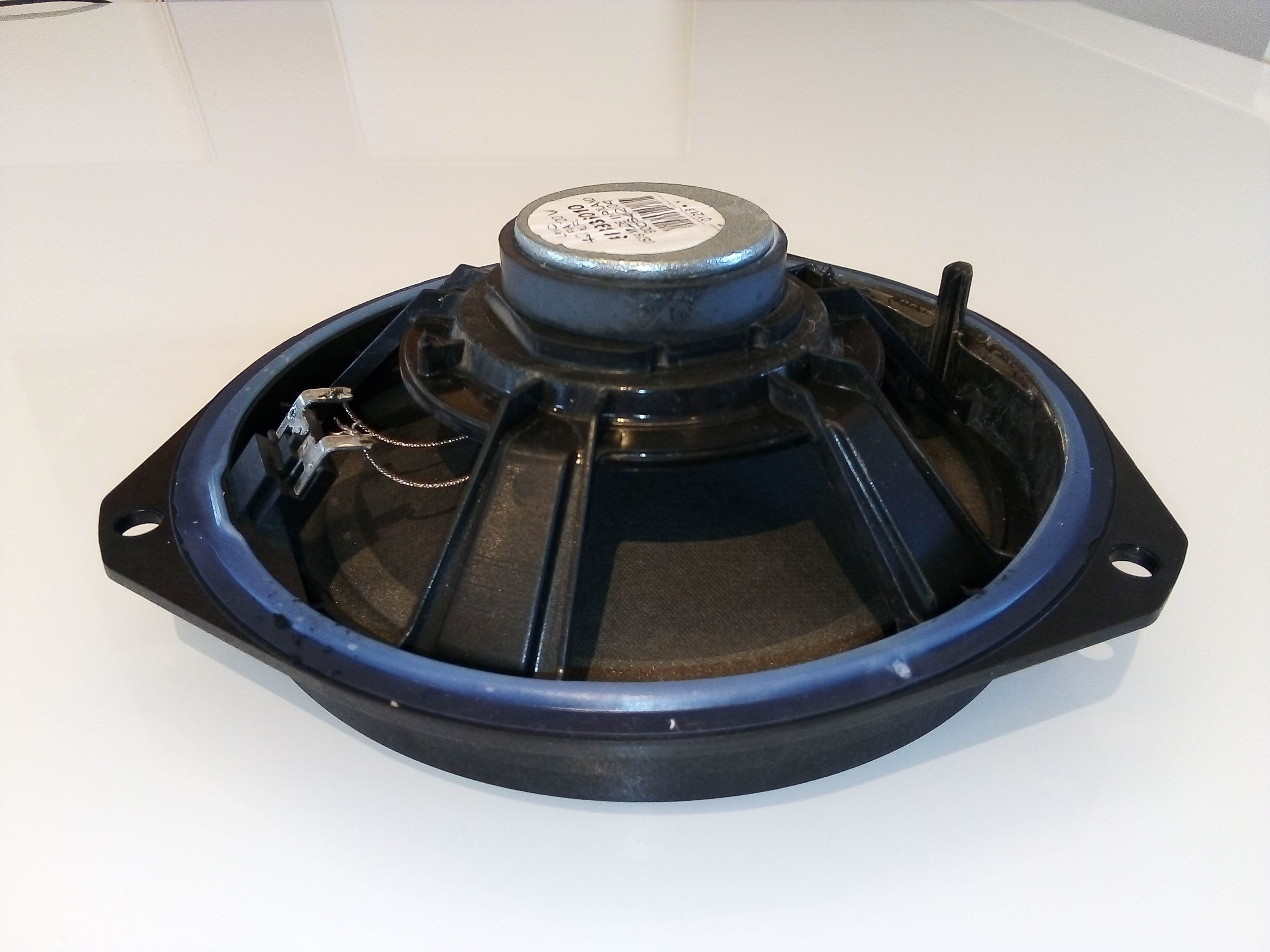

Intendo condividere con il forum la foto degli altoparlanti relativi all'impianto base.
Il cestello è integralmente in plastica, il magnete, in ferrite, è piccolissimo. Potenza indicata 20W (e non credo RMS).
In tanti anni non avevo mai visto un altoparlante con queste caratteristiche. Io ho ascoltato per oltre un anno la Giulia con questi componenti. La "qualità" audio che sono in grado di garantire è molto superiore a quella che avrei mai attribuito loro alla sola vista.
Lo reputo un vero miracolo. Credo che un altoparlante così possa costare forse 2€. Lo ritengo comunque adeguato per un impianto base. In azienda abbiamo una Classe B e suona peggio. La Giulietta che ha lasciato il posto alla Giulia, invece, suonava meglio.

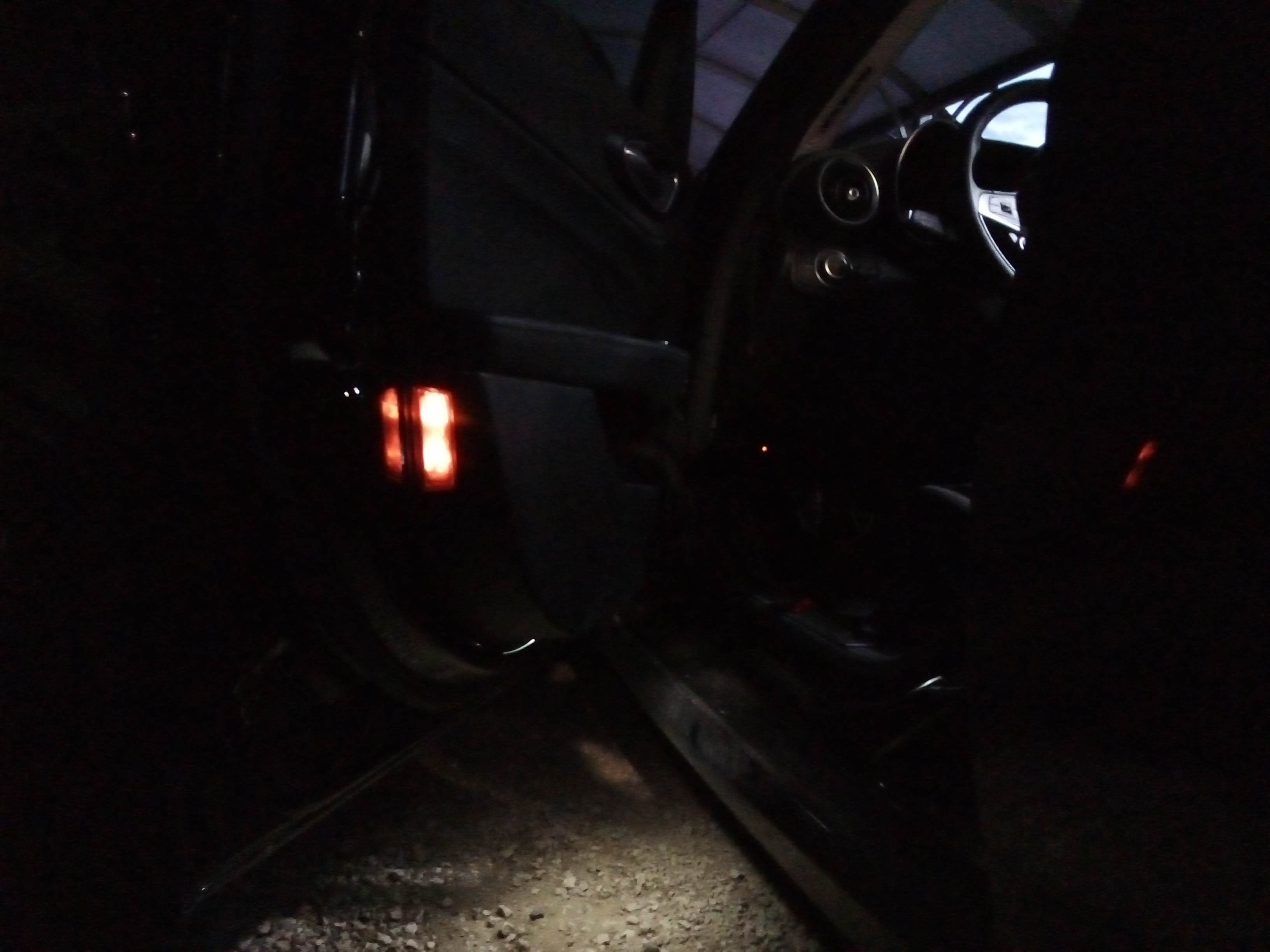

Approfittando dello smontaggio del pannello porta ho aggiunto la retroilluminazione dei catadiottri (allego foto). Non è indispensabile ma è un piccolo tocco che fa sembrare la portiera più curata e "finita". Con il pannello smontato occorrono pochi minuti di lavoro. Ho derivato l'alimentazione dal circuito della luce pozzanghera.
    580 KB · Visualizzazioni: 786
    410.1 KB · Visualizzazioni: 414
    215.4 KB · Visualizzazioni: 429
quindi i tweeter in dotazione nel kit non li hai montati?
mentre per la retroilluminazione dei catadiottri hai utilizzato delle luci specifiche per quell'applicazione o hai adattato dei prodotti generici?
Sicuramente non sono RMS. Io dubito anche che siano continui.

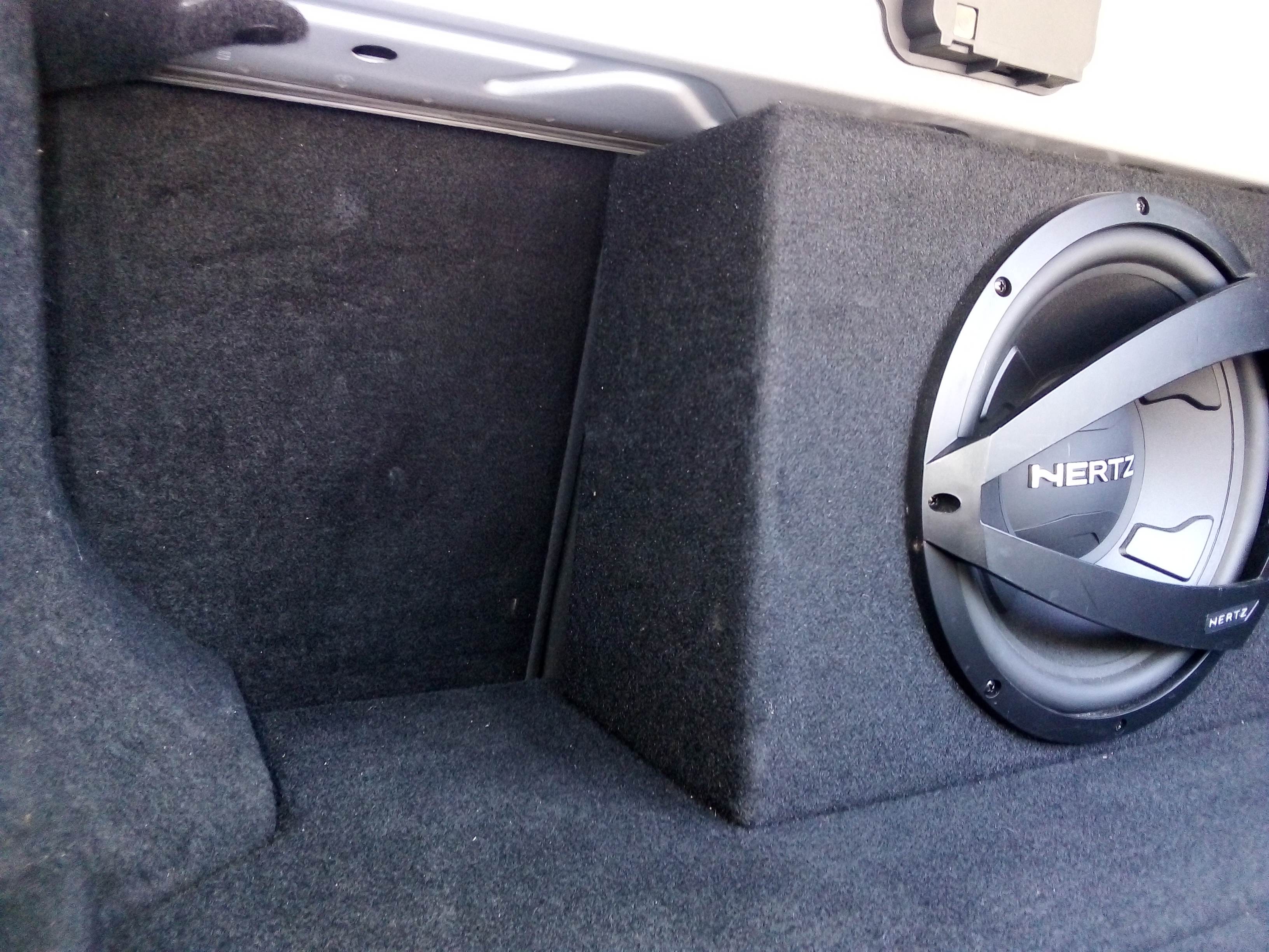

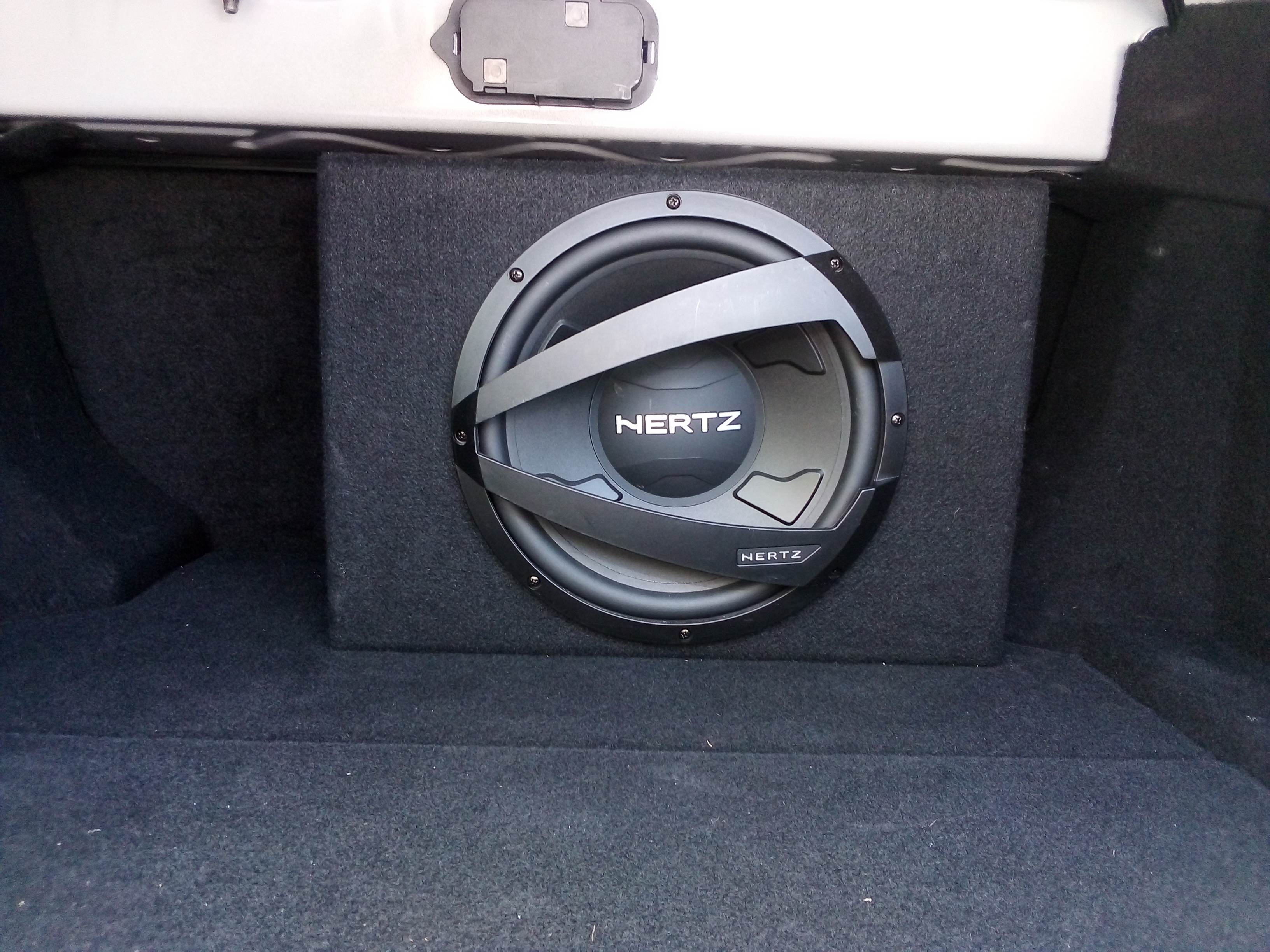

In precedenza, diversi mesi fa, avevo già sostituito i twetter anteriori ed installato un sub in cassa chiusa da 12"- 30Cm.
Qualche informazione in più sull' installazione del sub sarebbe molto apprezzata.

Ho installato un sub HERTZ DBX30.3.
Come potrai vedere dalle foto le dimensioni sono favorevolmente compatibili con il baule. L'altezza è praticamente perfetta.
L'amplificatore ed il crossover attivo li ho installati dentro il vano posto sotto al piano di carico.
Il segnale ad alto livello l'ho intercettato sotto al battitacco anteriore destro.
Col senno di poi, forse, avrei fatto meglio ad intercettarlo dal lato sinistro in quanto dal lato destro, essendoci la batteria, sono presenti molti cavi anche di amperaggi e sezioni importanti. Sono portato a pensare, ma non ho verificato, che nel lato sinistro ci sia un fascio di cavi più ridotto.

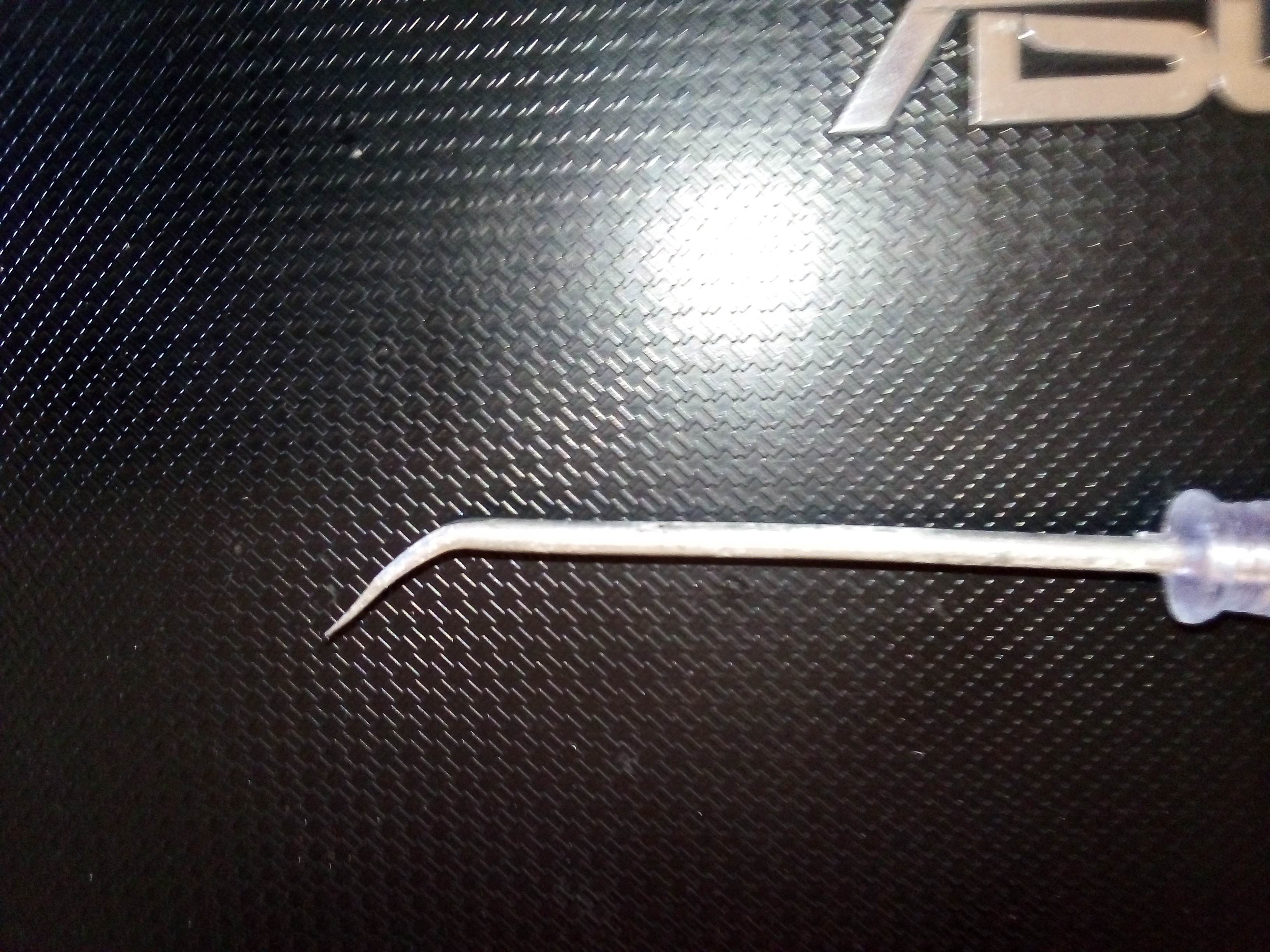

Fase 3: per avere la certezza di aver identificato la coppia corretta occorre utilizzare una pinza amperometrica. Misurando la corrente (anche se in modo improprio) si noterà con chiarezza che alzando il volume ed abbassandolo i valori di corrente misurati saranno proporzionali.
I led che ho installato per realizzare la retroilluminazione del catadiottro li avevo di recupero. Sono delle minilampadine con attacco bispina tuttovetro. Li ho incollati al catadiottro con la colla a caldo. Avrei fatto meglio ad usare una lampadina piatta per migliorare l'omogeneità. Ma non l'avevo. Ho ritenuto importante realizzare il cablaggio, al limite potrò sostituire le lampadine in seguito. Non ho mai trovato difficoltà a smontare i catadiottri. Utilizzo l'attrezzo in foto, che poi non è altro che un cacciavite "storto".
    739.9 KB · Visualizzazioni: 333
    854.1 KB · Visualizzazioni: 327
    737.1 KB · Visualizzazioni: 443
