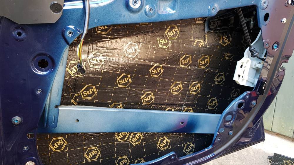

Io finalmente inizio i lavori. Ho smontato entrambe le portiere anteriori e le ho trattate con stp gold. è un insonorizzante fatto da uno strato di gomma butilica e alluminio, principalmente è un antivibrante e serve a far rendere sorda la portiera. il socio nabucodonosor ha avuto modo di vedere di persona il risultato:) è un lavoraccio ma è fondamentale per far rendere al meglio il woofer. Per ora ho ancora i woofer di serie ma si sentono già i miglioramenti: il basso è meno gonfio, più controllato e più di impatto, il suono è meno impastato.
A breve inizierò a montare tutto l'impianto audio, a quel punto il salto di qualità sarà notevole.

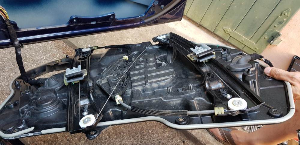

se può servire a qualcuno:
Per smontare tutta la portiera ho fatto in questo modo:
Per prima cosa seguendo la guida di nabuconosor (pag.19) ho smontato il pannello porta.
A questo punto ho aperto i due tappi in gomma sul pannello in plastica nera e ho fatto scendere il vetro fino a far arrivare i sostegni del vetro e rendere accessibili le due viti torx.
Vanno allentate le due torx in modo da liberare il vetro dalla meccanica.
A questo punto si può sfilare il vetro dalla parte superiore della portiera. una volta tolto il vetro bisogna far scendere la meccanica alzavetro (tenendo premuto il pulsante dalla pulsantiera, i fine corsa funzionano anche senza vetro).
Poi si possono togliere tutte le viti sul perimetro del pannello con una chiave del 10.
Bisogna togliere e scollegare il motorino alzavetro.
A questo punto si può sfilare il pannello con la meccanica alzavetro e si ha accesso all'interno della portiera.
io ho evitato di togliere tutti i cablaggi, sono riuscito a fare il lavoro lo stesso e mi sono risparmiato parecchie parolacce:D
premetto che non è la prima volta che insonorizzo delle portiere, ma non avevo mai smontato una portiera con questo sistema. Sembra difficile ma in realtà è piuttosto facile. bisogna fare attenzione alla meccanica alzavetro e al riposizionamento del vetro

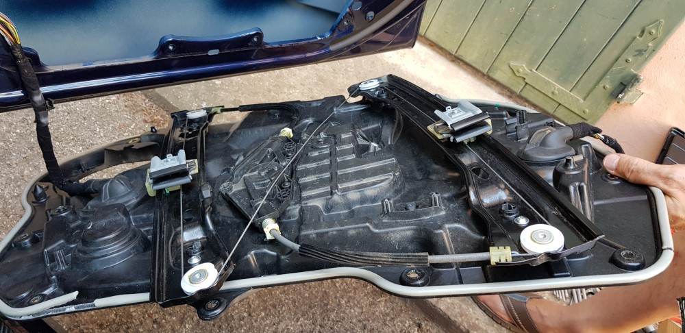

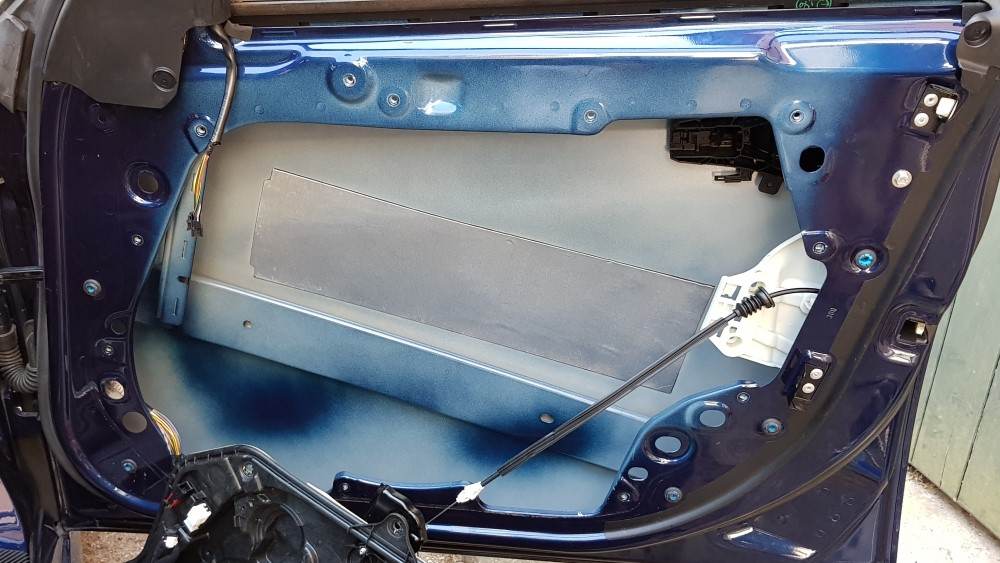

Come hai fatto a liberare il pannello con la meccanica alzavetro da quella staffa in plastica bianca che si vede nella tua foto?

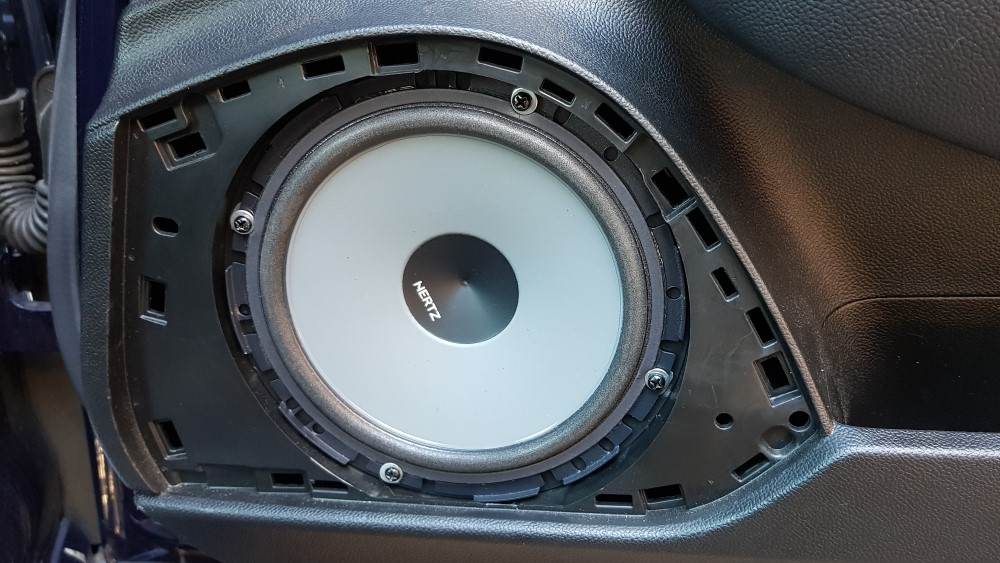

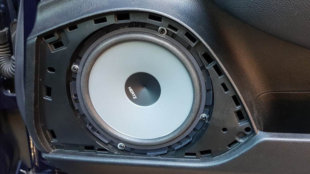

Sono passate 3 settimane dall'installazione degli altoparlanti Hertz e devo dire che ora inizio a sentire una notevole differenza, in un primo momento non avevo riscontrato un miglioramento netto.

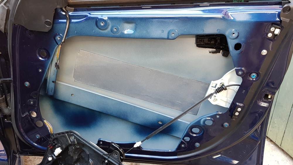

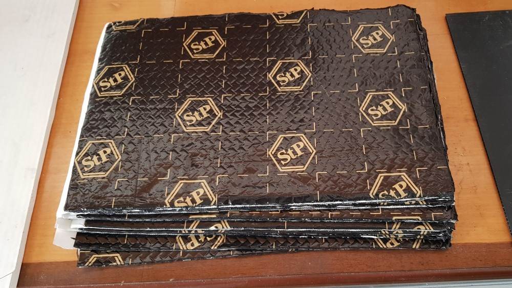

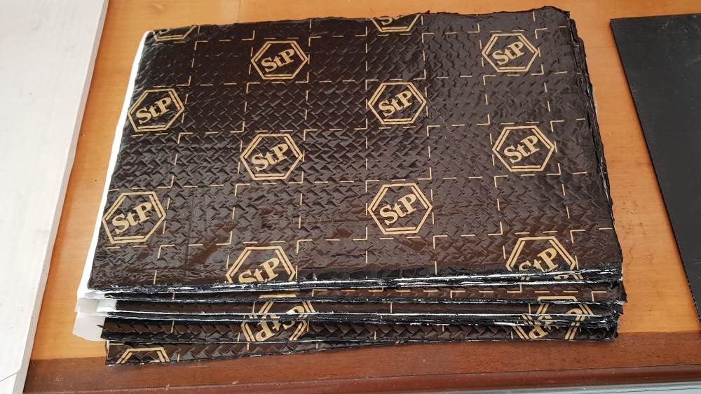

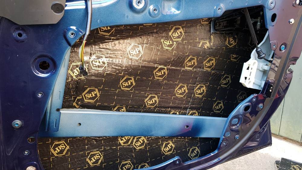

ho acquistato al prezzo di 50 euro 16 fogli di STP gold dalle dimensioni di 370x250 mm, un foglio pesa 380 g.
Ieri ho fatto il lavoro solo sulla porta anteriore destra, sabato procedo con le altre
sono riuscito a liberare il pannello intermedio dalla staffa in plastica bianca! ...quante ne ho dette.....

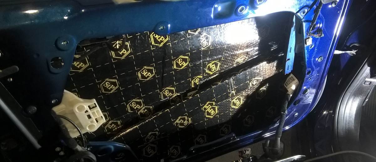

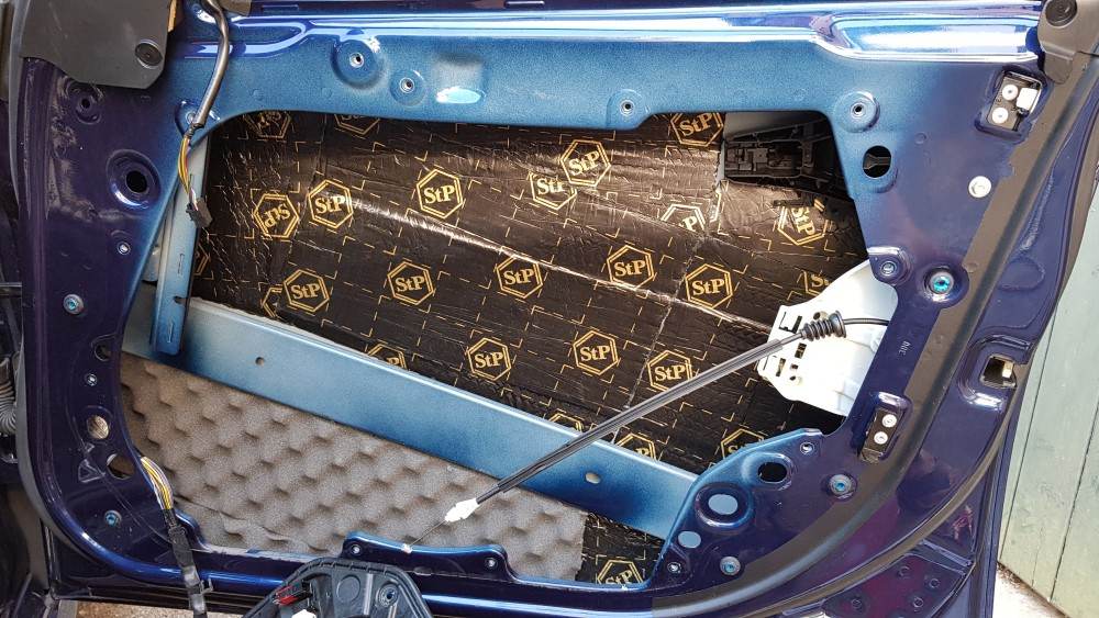

ho utilizzato 4 fogli e 3/4

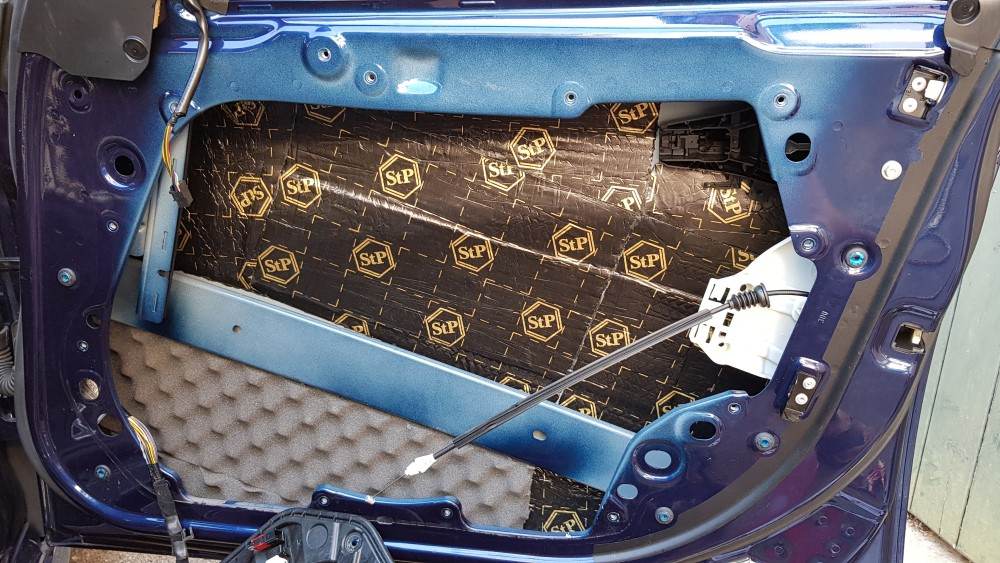

in corrispondenza dell'altoparlante ho applicato anche del fonoassorbente piramidale

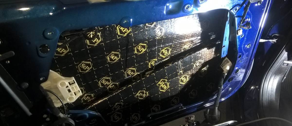

montato tutto con cura
tra smontaggio, pulizia interno porta, installazione dei pannelli insonorizzanti, una birra moretti da 0.66 e montaggio ho impiegato circa 2 ore.
Visualizza allegato 208641
Visualizza allegato 208651
Visualizza allegato 208642
Visualizza allegato 208643
Visualizza allegato 208649
Visualizza allegato 208652
come prevedibile, avendo fatto il lavoro solo su una portiera non riesco a dare un giudizio in merito ad un eventuale e sperato miglioramento del suono
Ottimo lavoro, come ti dicevo quella staffa bianca è molto rognosa da smontare:D
Unica cosa, ti consiglierei di togliere il piramidale dall'interno porta.. Quando piove si inzuppa d'acqua e rischia di creare non pochi problemi.
Per il resto, ottimo. Niente male anche il costo dei pannelli.
