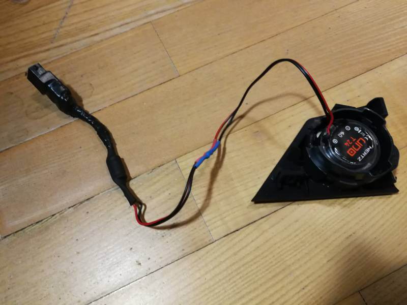

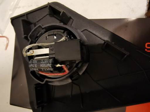

Il condensatore l'ho lasciato (ci vuole). Questa è la foto dove si vede meglio.
Visualizza allegato 203770
Hai lasciato il condensatore fornito coi tweeter?
Li sto montando adesso, ed ho visto che il condensatore fornito coi miei è da 3.3microF, contro i 4.7microF di quello di serie.
Questo significa che il tweeter è tagliato più in alto.
Hai per caso fatto prove coi due diversi condensatori per capire quale dei due ha miglior resa?
Io lascerei quello da 3.3 come proposto dalla Hertz.

Non non ho fatto prove, ho lasciato quello della Hertz che secondo me essendo specifico per quel kit è sicuramente meglio.

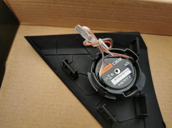

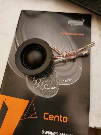

Ho appena terminato la sostituzione dei 2 tweeter anteriori. La differenza si sente fin dal primo ascolto!

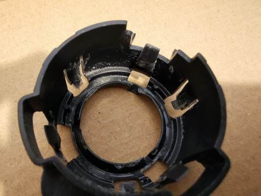

Ho montato gli Hertz C26 OE. Si tratta della serie Cento in versione oem, ovvero senza la griglia e nati per esser montati al posto di quelli di serie.
Il profilo non è proprio uguale per cui ho dovuto limare leggermente i gancetti che tenevano su l'originale
Nonostante ciò, l'operazione è reversibile e consente di rimontare i tweeter di serie.
A lavoro finito:
Poi ho recuperato il connettore, ho sostituito il condensatore con quello fornito da Hertz e rimontato il tutto dietro al nuovo tweeter con del biadesivo:
Piccola nota a favore della versione OE dei tweeter Hertz. A parte la dimensione che si adatta bene al supporto Alfa, a corredo ho trovato anche delle sagome in biadesivo che consentono di montare i tweeter direttamente sulla griglia originale.
L'anello biadesivo va messo sulla parte liscia e posizionato sulla griglia.
Non ho usato questo metodo perchè le griglie anteriori in estate sono dirette sotto il sole ed avevo paura che con molto calore il biadesivo si potesse distaccare. Però il lavoro sarebbe stato ancor più semplice. Magari potrebbe essere usato per sostituire i tweeter posteriori...
