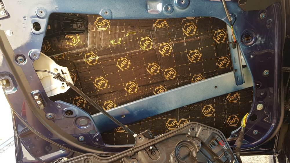

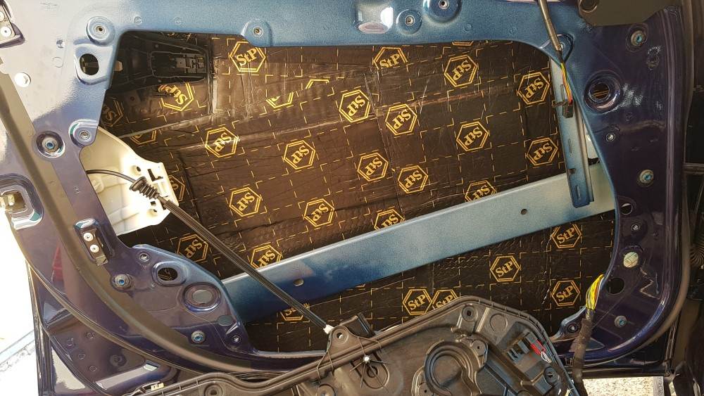

A mio avviso il miglioramento audio è sostanziale e da questo punto di vista il cambio degli altoparlanti ha inciso di più dell'insonorizzazione, in tutto ho speso 190 €.
Come ho già detto, l'impianto base per me è pessimo (considerando che stiamo parlando della Giulia), ora è apprezzabile
Aggiungo che ho riscontrato che i K170 dopo un annetto di uso sono migliorati come resa sonora e io non ho coibentato nulla.

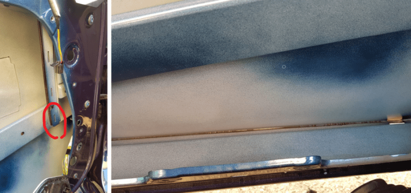

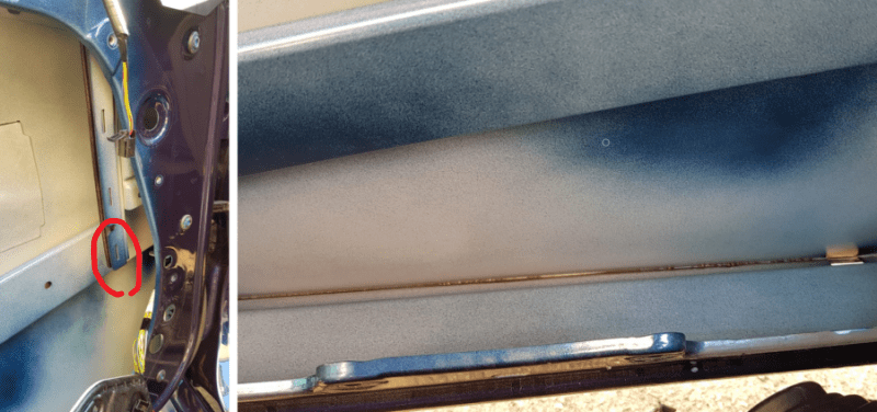

Davide, hai ragione! ho fatto il lavoro anche nella portiera sinistra e durante il lavaggio ho visto cadere gocce d'acqua dal binario del vetro che ho cerchiato in rosso, quindi appena ho un po di tempo toglierò il fonoassorbente piramidale dalla portiera destra
è del tutto normale, in tutte le auto entra acqua all'interno delle portiere. Spesso si bagnano anche i magneti dei woofer, quelli di serie sono piccolissimi e direi di no, il discorso cambia per i woofer aftermarket. è uno dei motivi del perchè è sconsigliato montare dei woofer home in auto:)
