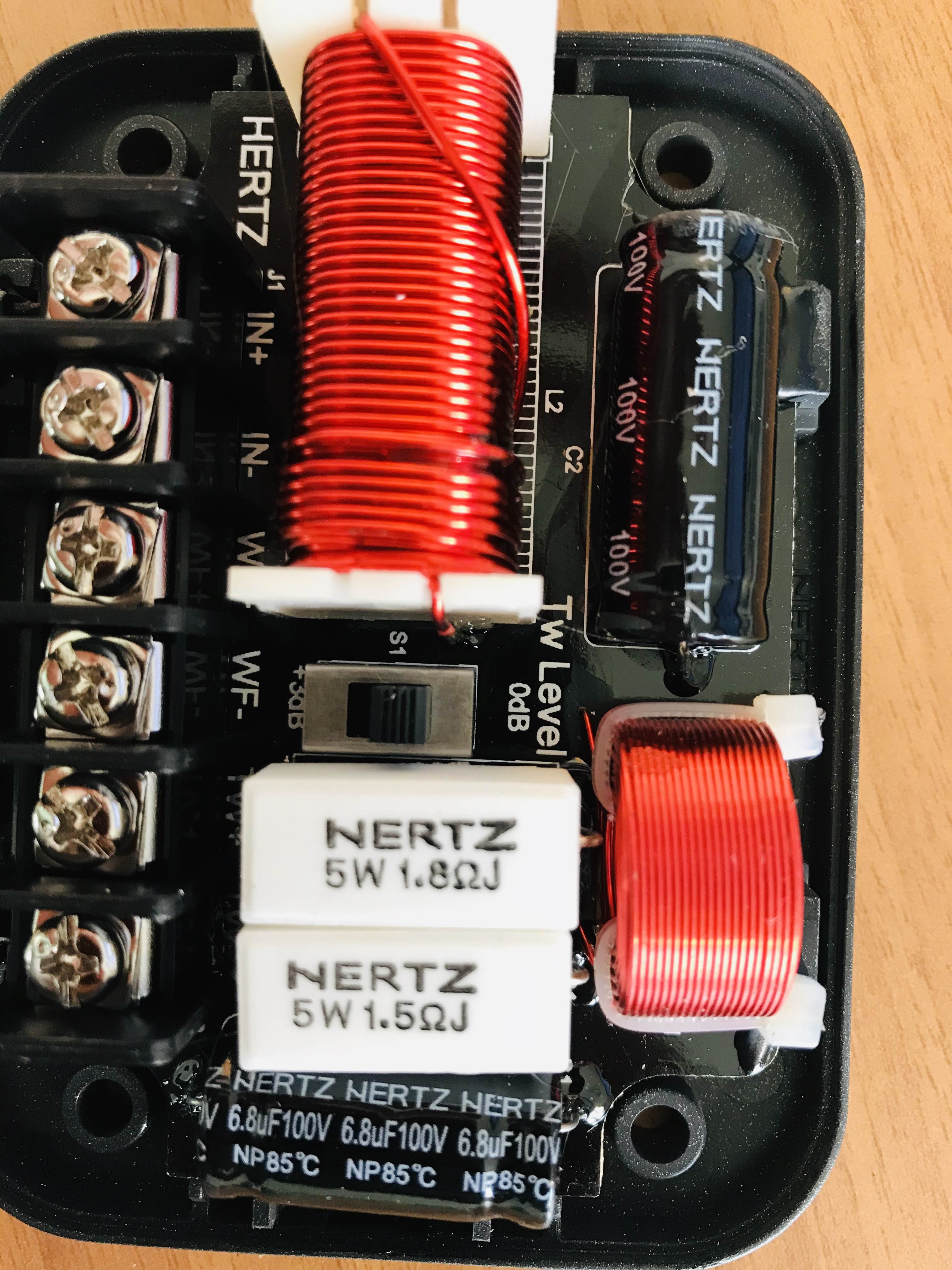

Vedendo le caratteristiche anche sul CK 165 il crossover è a due vie, l'unica cosa è che ha un guadagno di 3 db settabile sul crossover stesso, il woofer non viene nemmeno qui toccato, eventualmente potrei togliere il condensatore da quel crossover e saldarlo dietro al tweeter.
Vale la pena prendere un kit con crossover se poi il crossover non lo si usa? Intendo economicamente. Un condensatore non polarizzato si trova facilmente in negozi di elettronica e costa davvero poco, per non dire che potresti riutilizzare quello dei tweeter di serie da 4.7uF (con il 3.3uF non taglia troppo alto? Sono 12kHz!).

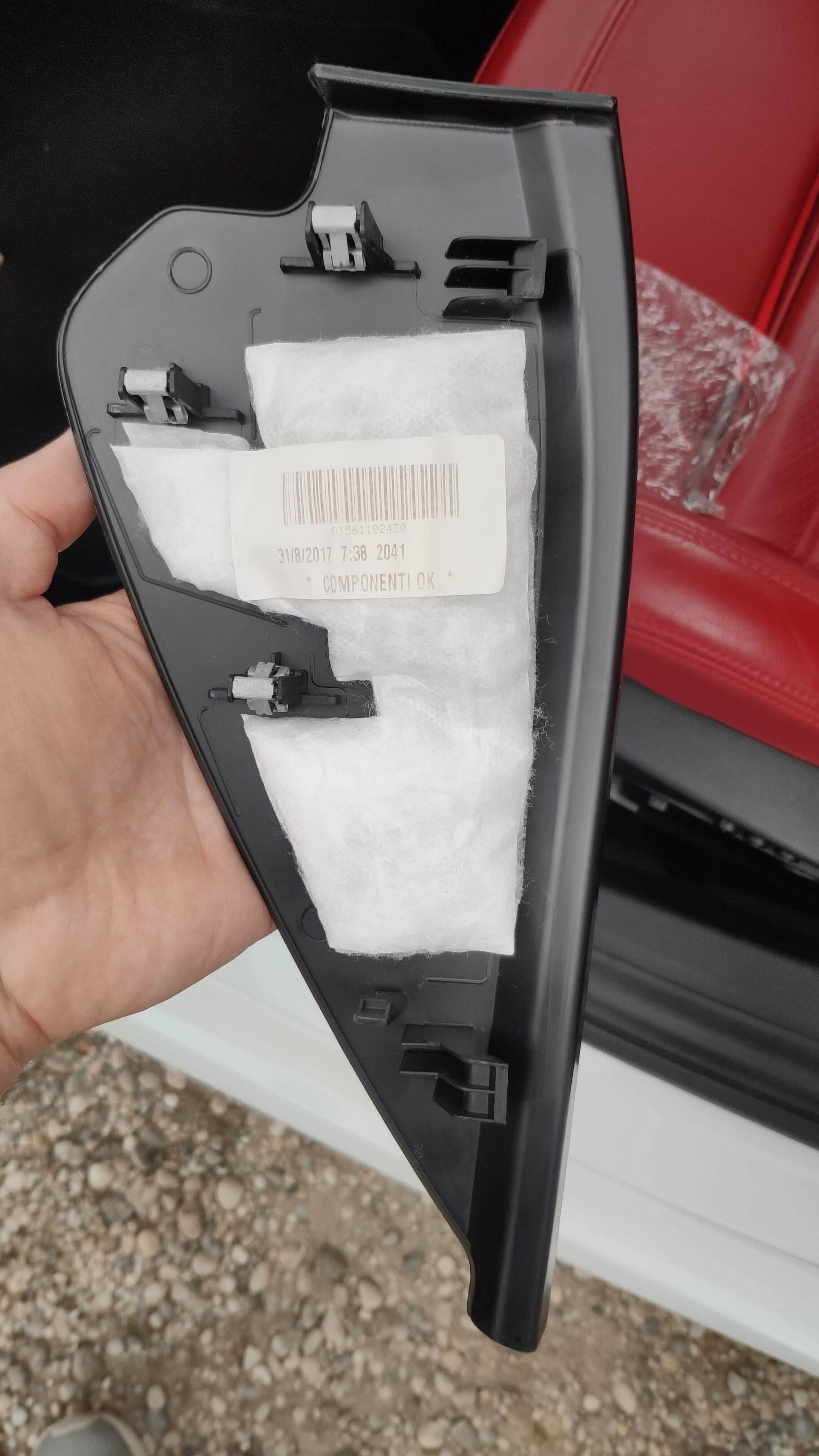

intanto ho preso quelle davanti vediamo come va, questo è il crossover, sembra bello complesso! davanti non dovrebbe essere un problema trovare lo spazio. SimoVR, è difficile togliere il fianchetto laterale del cruscotto per inserire crossover? c'è qualche accortezza da avere? grazie

Dai dati tecnici forniti coi tweeter, il crossover CCX26 (quello fornito coi tweeter C26) taglia a 5.5kHz. Anche se dai calcoli torna giusto il valore del taglio da te indicato, forse l'analisi dell'impedenza alle varie frequenze porta al risultato dichiarato. E anche all'ascolto, sicuramente non è tagliato così in alto.
Mentre il CCX2 (quello a 2 vie fornito nel kit CK165) taglia a 2.5kHz.
Per rimuovere il fianchetto della plancia per prima cosa sfila la guarnizione portiera per un bel pezzo poi devi fare leva dalla parte della plancia per fare uscire quelle tre clip che vedi nella foto allegata. Poi ci sono due ganci a L che escono da soli ma ricorda di inserire prima questi quando rimonti altrimenti se incastri prima le clip poi non entrano più nella loro sede. Non è difficile, vai tranquillo.
