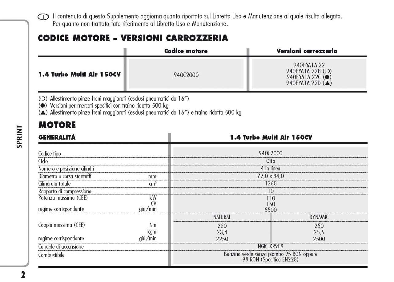

Ciao cpt.catarro, per fugarti altri dubbi ti allego la pagina 2 dell'aggiornamento del LUM che mi hanno consegnato insieme allo stesso quando ho ritirato la macchina
