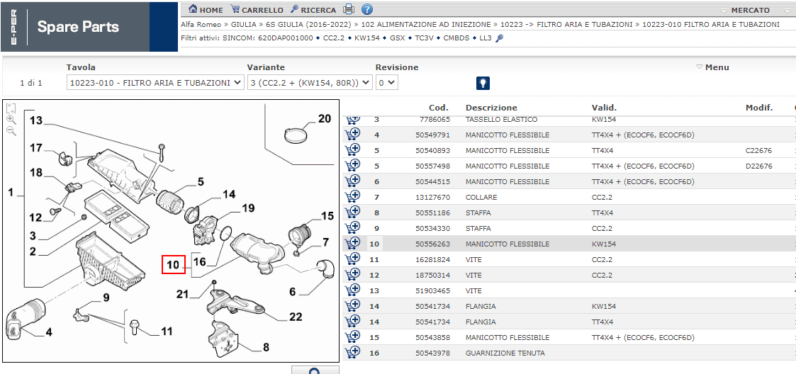

Su eper il pezzo n° 10 viene indicato semplicemente come "manicotto flessibile" quindi non dovrebbe avere nessuna funzione di decanter. Sulle 210 il fenomeno è meno evidente probabilmente proprio per la differente conformazione dei condotti del filtro aria, maquesto non significa che non sia presente. Anzi....è probabile che l'olio invece di defluire verso il filtro, finisca direttamente in turbina.
Visualizza allegato 244425
Come manicotto è molto strano, l’equivalente nelle altre versioni è un semplice tubo curvo, qua sembra piu un vaso di espansione per intrappolare le gocce e farle ricadere.
