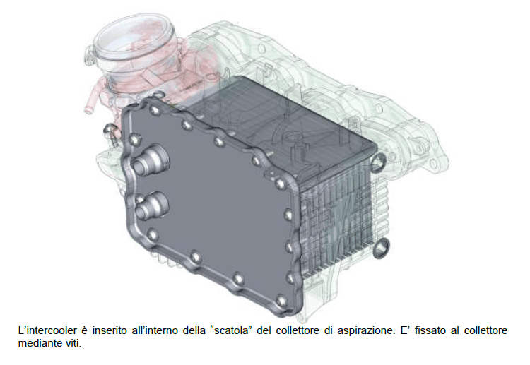

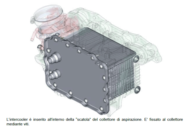

Ciao ragazzi, questa mi sembrava la discussione più azzeccata per chiedere una info tecnica ai più esperti o a chi ha semplicemente voglia di guardare sotto il cofano :). Mi sembra che la turbina delle nostre Giulia benzina sia raffreddata dall'impianto secondario, ma mi sembra che l'aria che la turbina spinge nel motore vada direttamente nel collettore d'aspirazione, senza passare da un intercooler. Ho tolto la copertura del motore e mi sembra che ci sia un condotto rigido che collega la turbina direttamente al collettore d'aspirazione. Mi è sfuggito qualcosa o mi confermate?
#156
L'intercooler del GME è del tipo aria/acqua ed è integrato nel collettore di aspirazione.
Reazioni: GPoint
#157
Quindi non c'è un radiatore aria\aria come sulla diesel ma il collettore d'asirazione è raffreddato dal circuito ausiliario?
#158
Sì, possiamo dire che è così.
