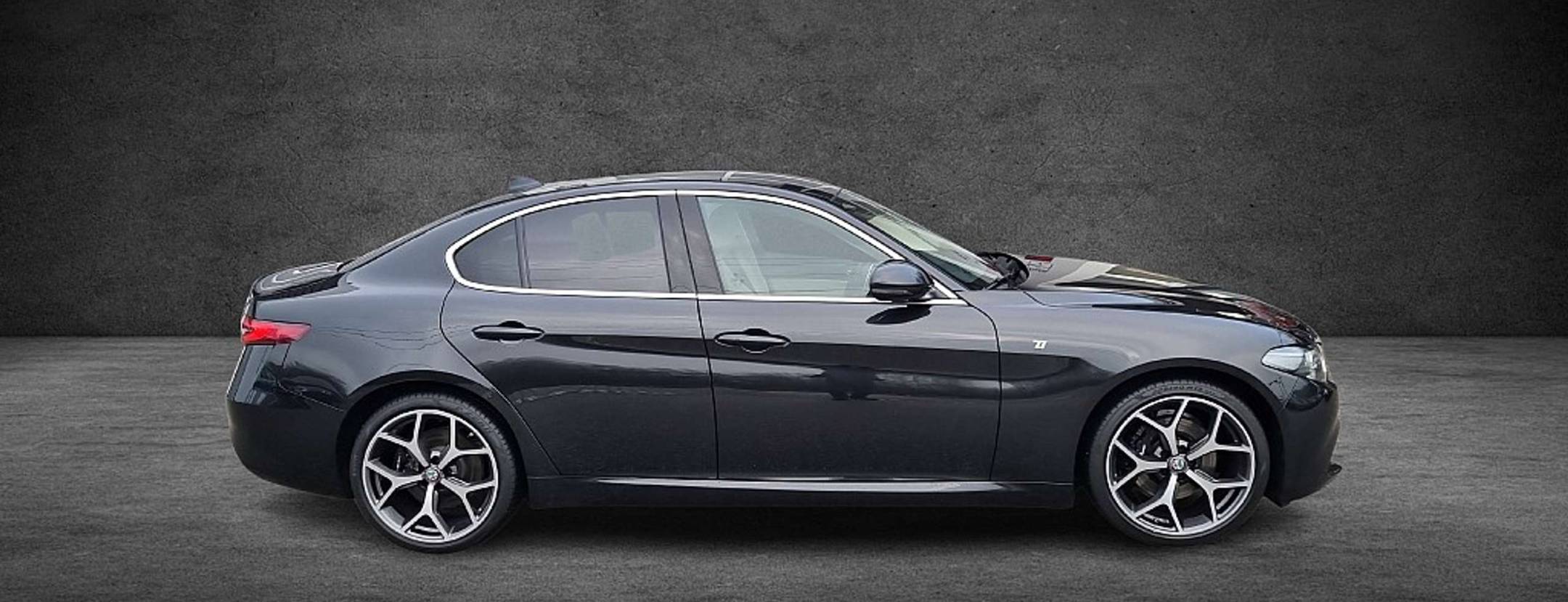

Buongiorno,
Vado subito al dunque. Amo il comportamento dinamico della mia my20 benzina 200cv, in curva, in rettilineo, nelle buche, etc etc, penso sia semplicemente PERFETTA.
Il problema nasce SOLO dal punto di vista estetico, essendo una my20, con i cerchi da 18", quando la guardo mi sembra un SUV...😢
Premesso che non voglio montare un assetto completo, non voglio andare da un preparatore, primo perché in Sicilia non credo ci sia qualcuno all'altezza, secondo perché non ho intenzione di spendere una barca di soldi...
Il dilemma nasce se installare o meno le molle eibach prokit, ovviamente con gli ammortizzatori originali, dato che nascono per questo...
Voi che fareste?
La mia paura é quella di rovinare la dinamica dell'auto.
Vi allego una foto per farvi capire meglio...
Grazie!
    156.8 KB · Visualizzazioni: 310

Monta le molle della 2016-2018 si abbassa il giusto e avrai assetto originale!!

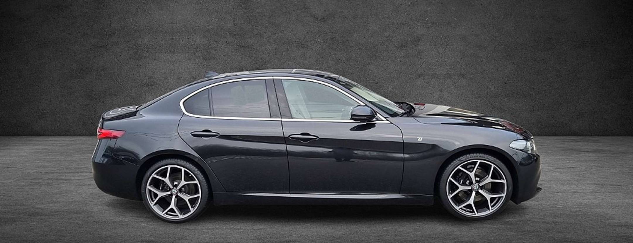

Ho anche io la 200cv del 2021, prima avevo la 2016 diesel ed effettivamente questa è leggermente più alta, ma non da sembrare un suv. Io ti consiglio di sostituire i cerchi con i 19” differenziati e gomme non runflat. Migliorerà la dinamica, il confort e l’estetica. Questa è la mia:
#7
Visualizza allegato 276944
Si, anche quello é messo in conto, ma trattandosi di una spesa abbastanza notevole, per il momento ho deciso di fare altro, la prima cosa é togliere quel maledetto opf e portarla over 300cv. Per il momento ho semplicemente sboccato un paio di limitatori e aperto la farfalla al 100%, ma so che può dare molto di più.
Purtroppo però anche con i 19" vedo che resta sempre cmq altina per i miei gusti...
Reazioni: sp13256 e VURT
