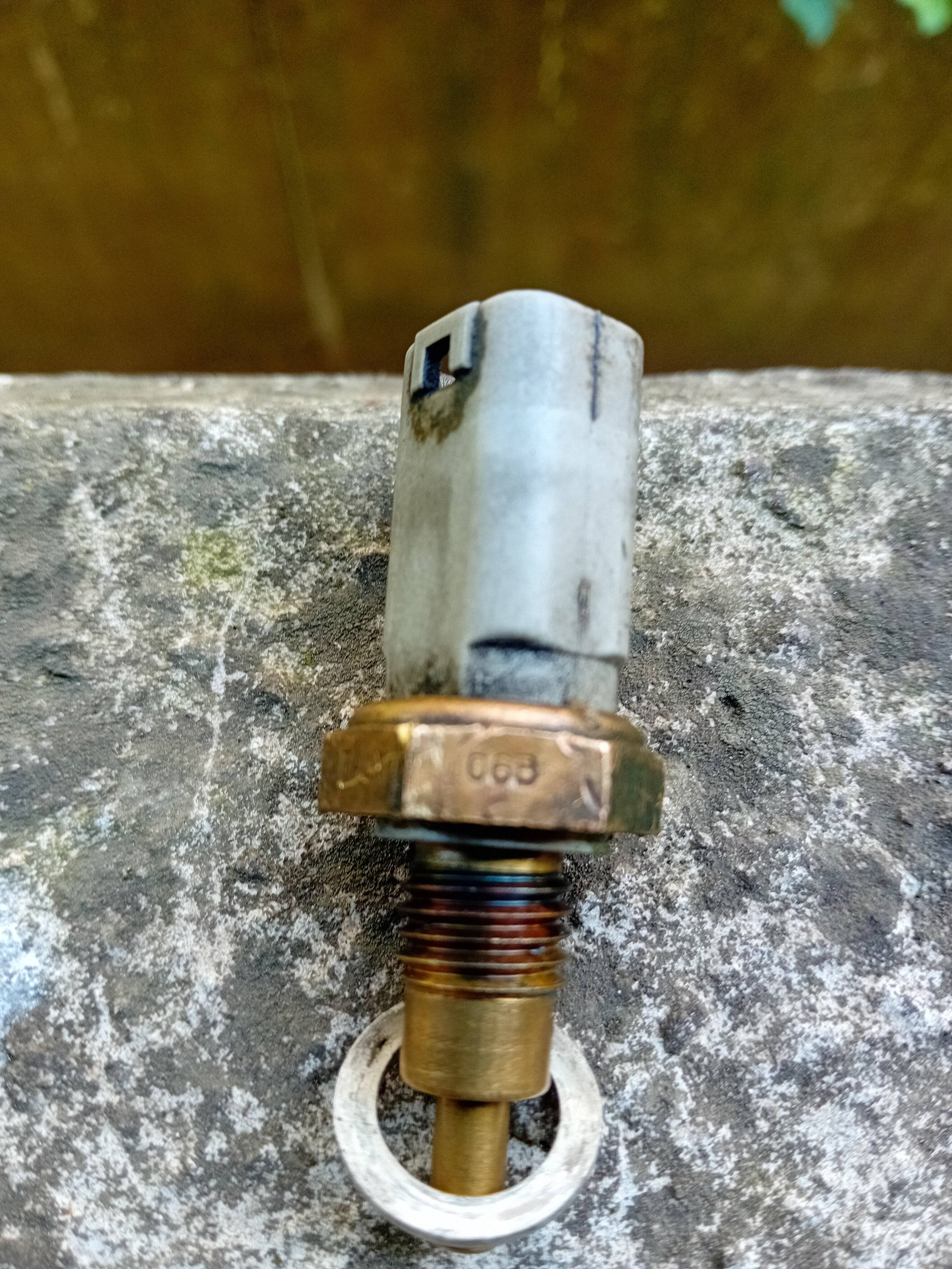

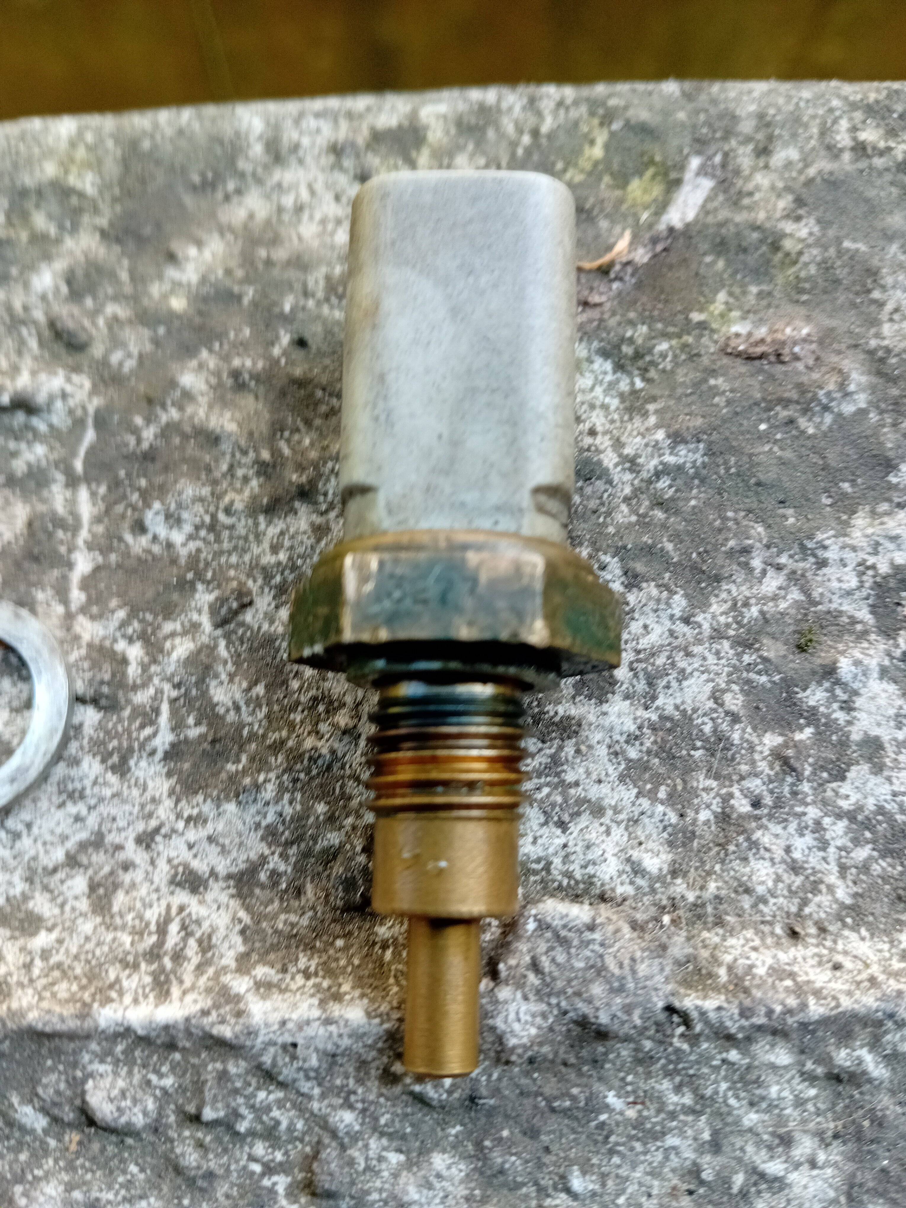

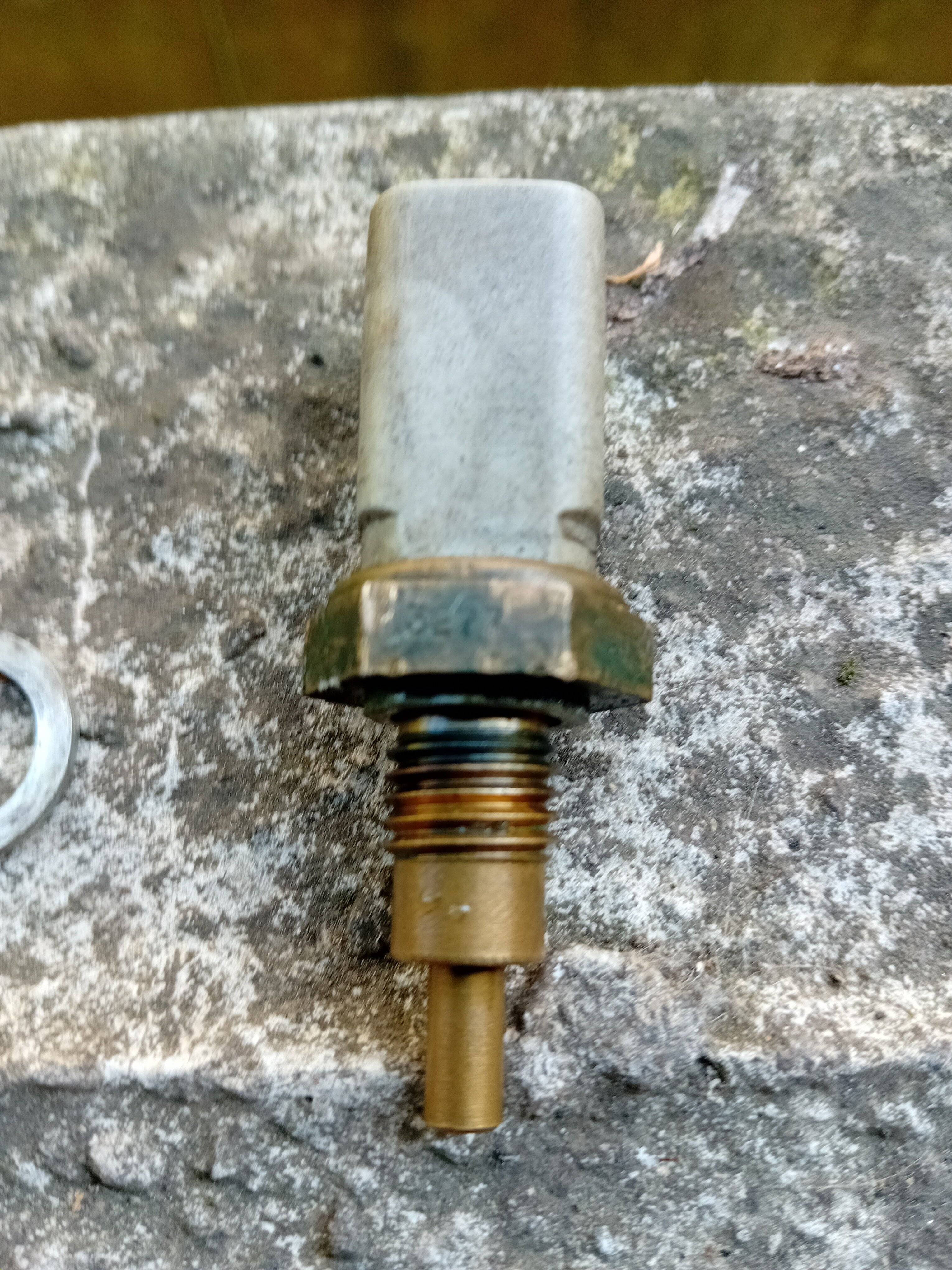

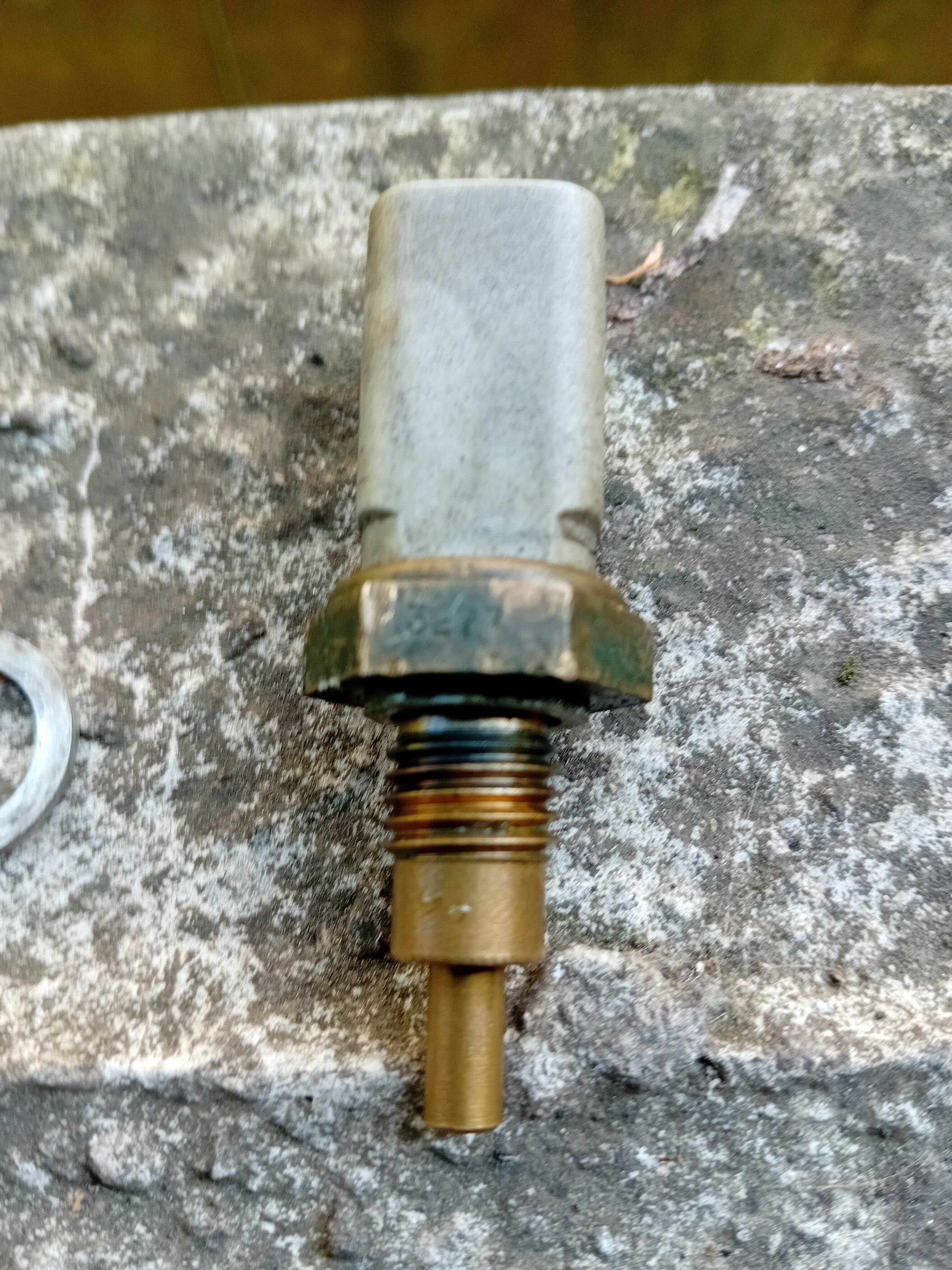

Ciao è già la seconda volta che provo a sostituire il sensore temperatura acqua ( quello sulla valvola termostatica) , e dopo 5 minuti di funzionamento l' indicatore sul cruscotto schizza a 110 gradi! Eppure ho confrontato il codice ricambio su Eper del sensore che ho acquistato, qualcuno sa indicarmi perché succede oppure l' esatto sensore da acquistare? Naturalmente ho rimontato il vecchio e andava benissimo, allego le foto, la mia è un 2.0ts euro 2 motore AR32301

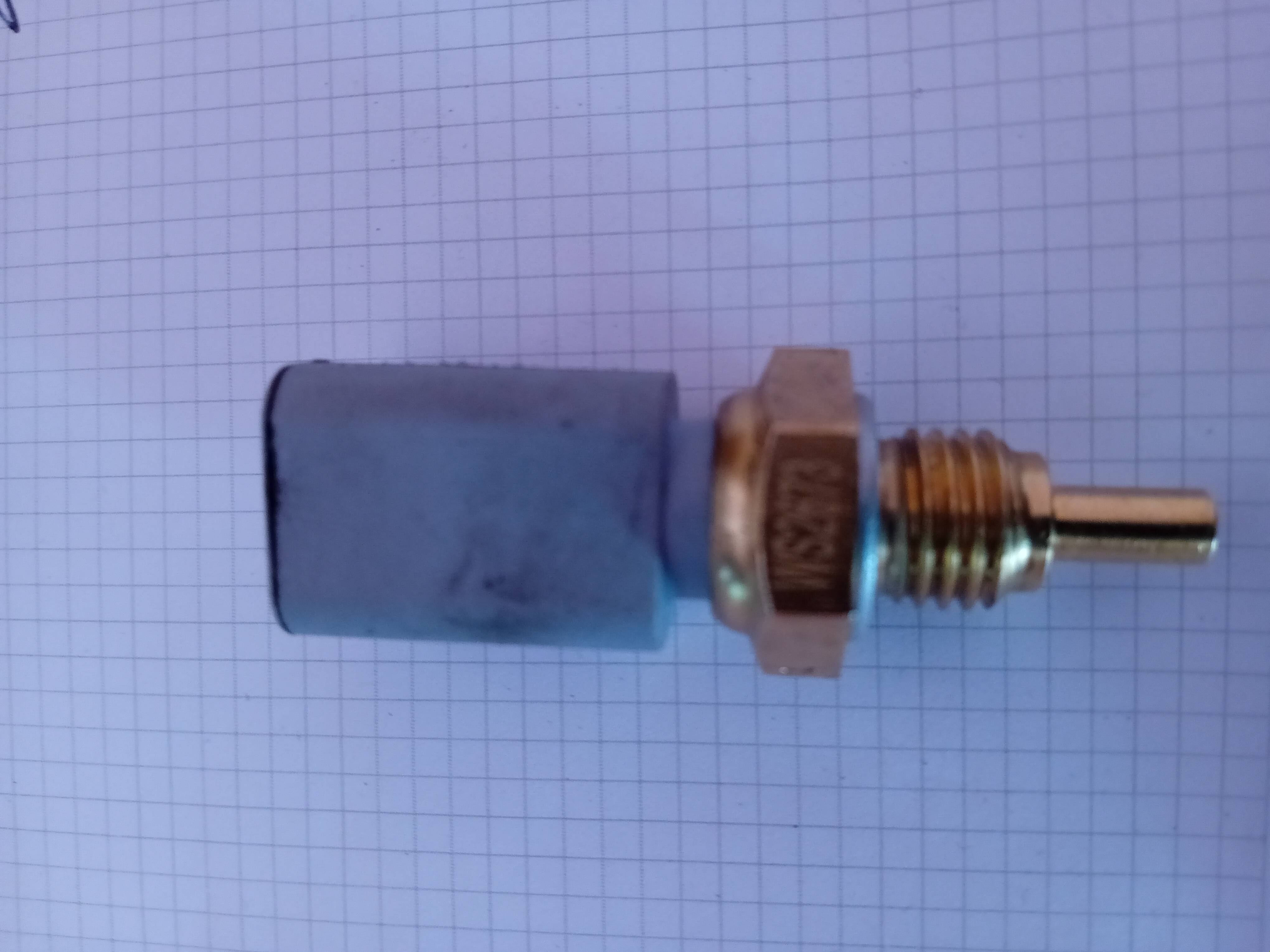

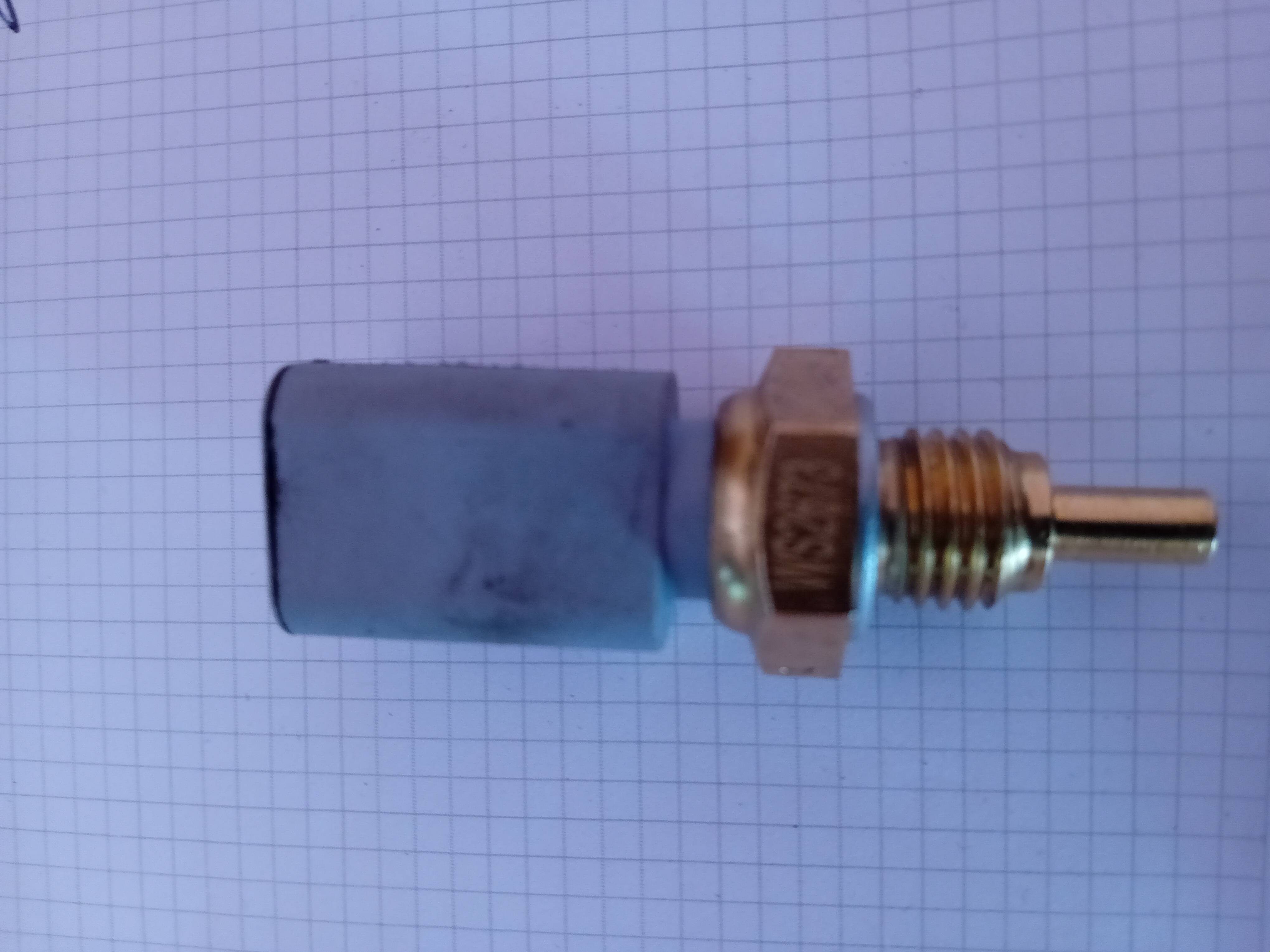

Però guardando bene i 2 sensori, si nota che non sono proprio uguali, eppure mi hanno dato quello corrispondente al codice ricambio che ho trovato su Eper per la mia auto,

Non proprio uguale può variare la risposta elettrica di poco...ma non che arrivi a 110 Gradi....verifica il cablaggio
