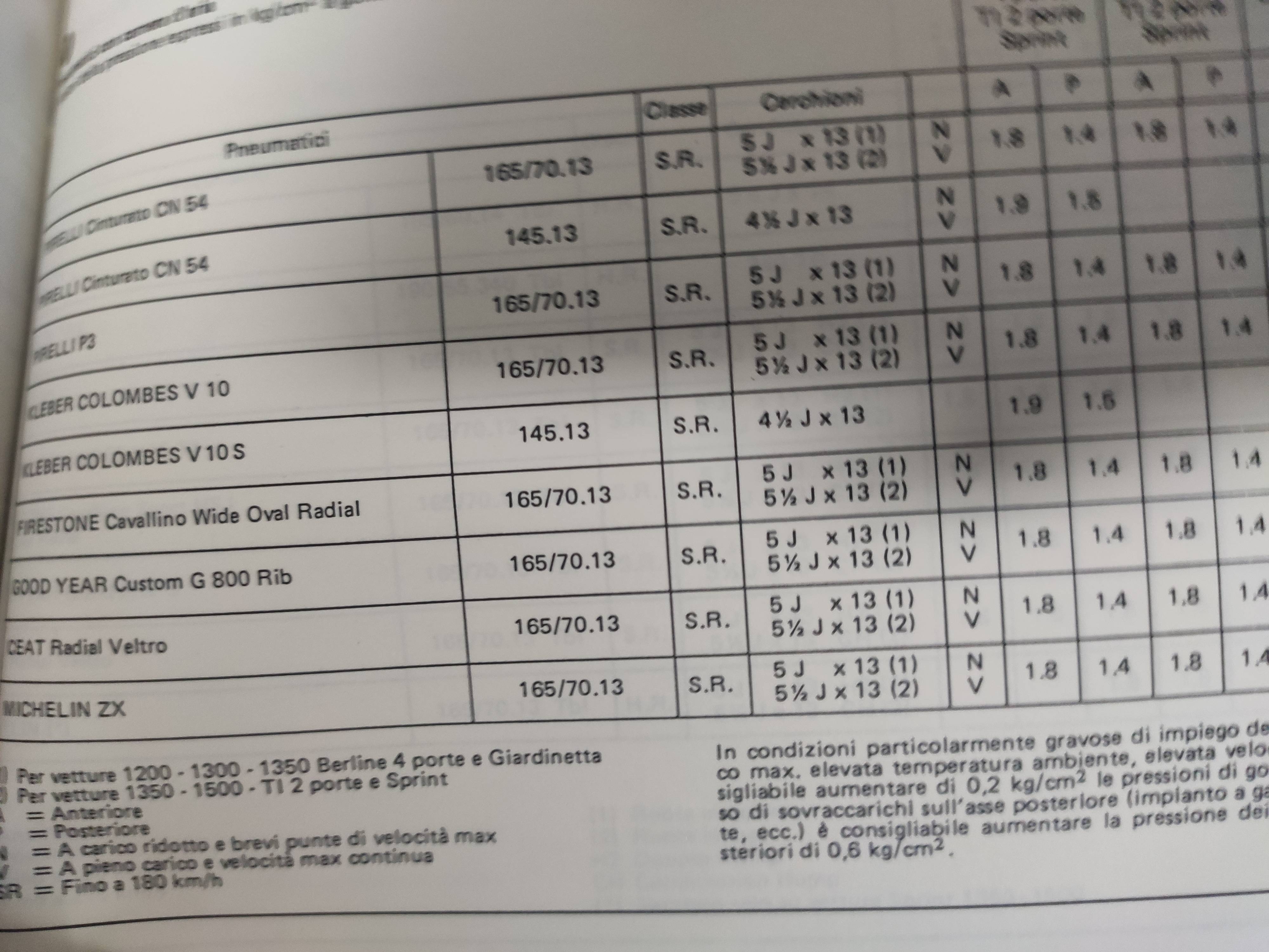

Ti confermo che per Alfasud erano previste anche le 145-13 con cerchio 4" e 1/2 J 13".
Qualche esemplare ne era dotta ma la maggior parte montava i 165-13 con cerchio 5"J o 5" 1/2 J 13"
Ti allego una pagina del LUM dell'epoca che non ha nessun valore legale, che fà fede è sempre la carta di circolazione.
I tuoi cerchi sono da 4" o 5"?
