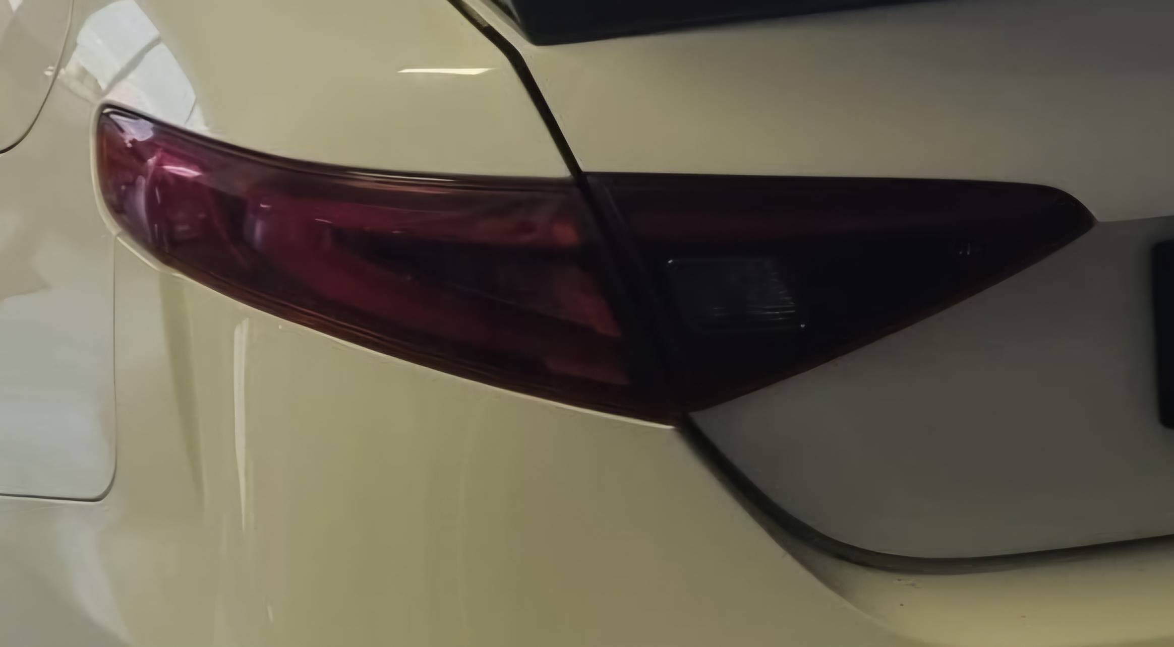

Buona sera a tutti. Riesumo il post dopo oltre 4 anni perché mi succede che il baule della mia Giulia fa fatica a chiudere come descritto da voi (devo accompagnarlo per bene) e rimane disallineato che sembra storto... Perché da una parte la fuga è più sottile dell'altra che è più larga...
Come è stato regolato il baule avendo questo stesso problema? Hanno regolato solo i tamponi?
Io provando a regolarli ne ho "spezzato" uno perché sono di gomma e ora l'ho ordinato nuovo in casa madre....
Vi prego di aiutarmi perché vedere questo disallineamento tra baule (o bagaliaio, come più piace a voi) e carrozzeria è un pugno in un occhio... Grazie se mi aiuterete.
Vi lascio foto......
non so dirti come hanno risolto,posso dirti però che lavorano male (e dire ch eè la carrozzeria ufficiale alfa in umbria),mi sporcarono pure il cielo vettura. Io credo che abbiano registrato semplicemente le cerniere. penso puoi portarla da qualsiasi carroziere. Fossi in te non ci metterei mano e lascerei fare a chi più esperto.
Purtroppo è una macchina della madonna ma assemblata da ubriachi. (io ho dovuto far sistemare diverse cose). per lo sportello (di inizio topic)non mi sono ancora rassegnato...ho solo lasciato perdere ma penso di aver identificato la provenienza. non è alla base dello specchio ,a credo sia il carter di plastica copri guarnizione.
