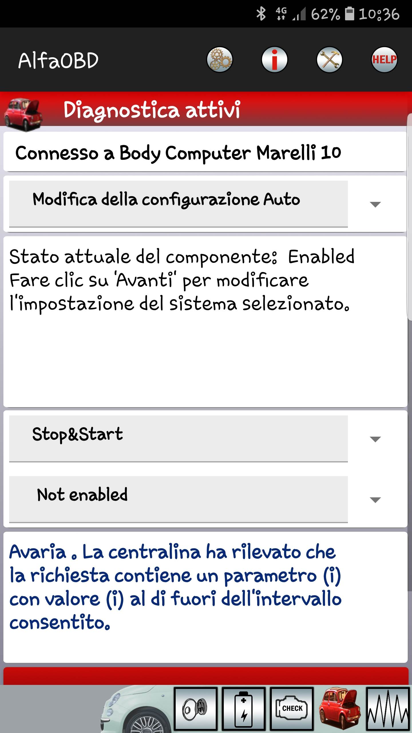

Salve ragazzi perché con alfaobd quando vado a disattivare li start and stop mi dice che ho un parametro fuori intervallo consentito?
    252.5 KB · Visualizzazioni: 932
È hardware......... sul polo negativo batteria c è un connettore con 1 cavetto che è sensore IBS batteria, stacchi il connettore , alcune volte si accende la spia start e stop non funzionante ma quando arresti il motore e riaccendi si resetta, siamo.......... tra i pochi che funziona start e stop ma non lo vogliamo......

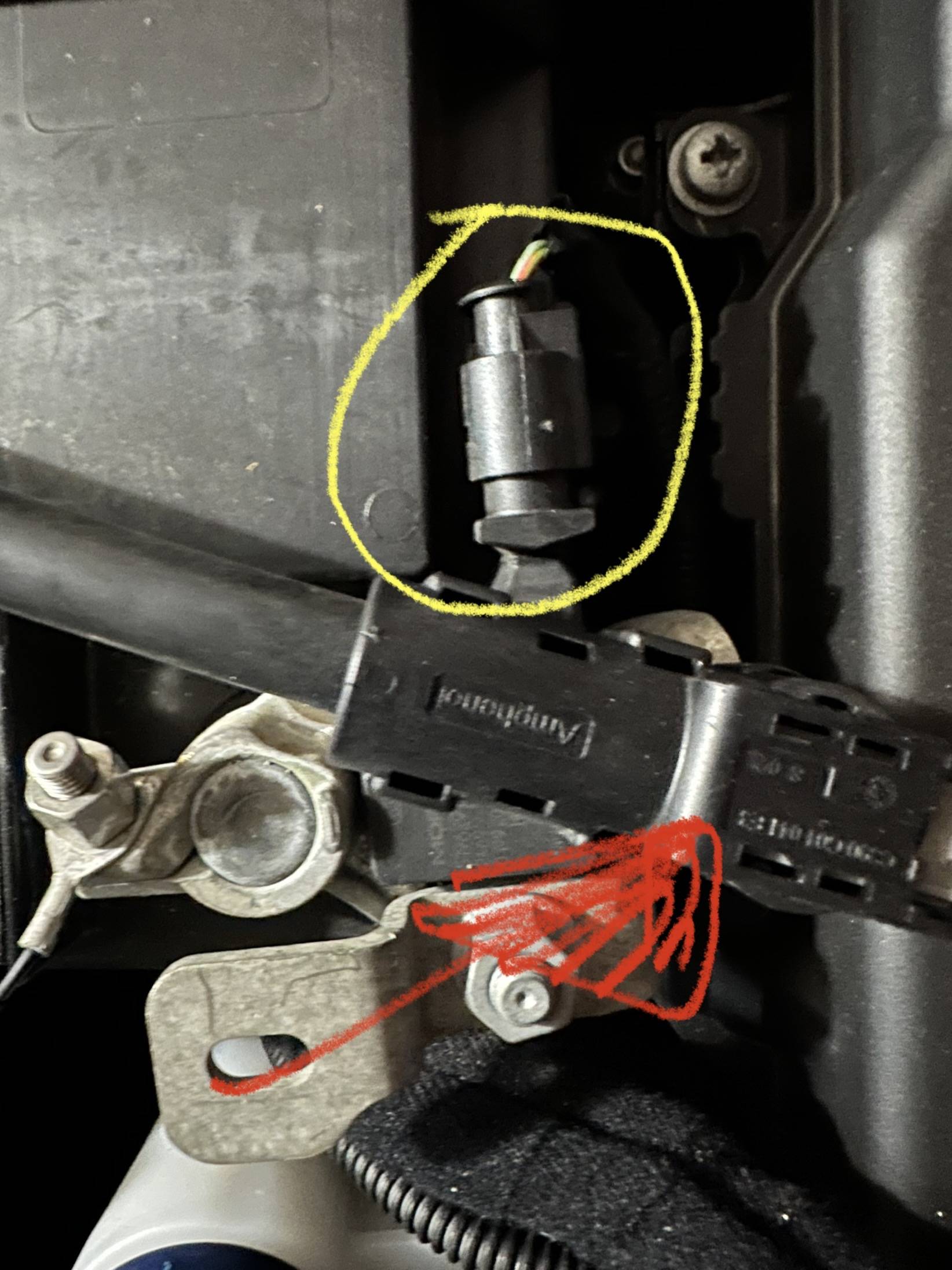

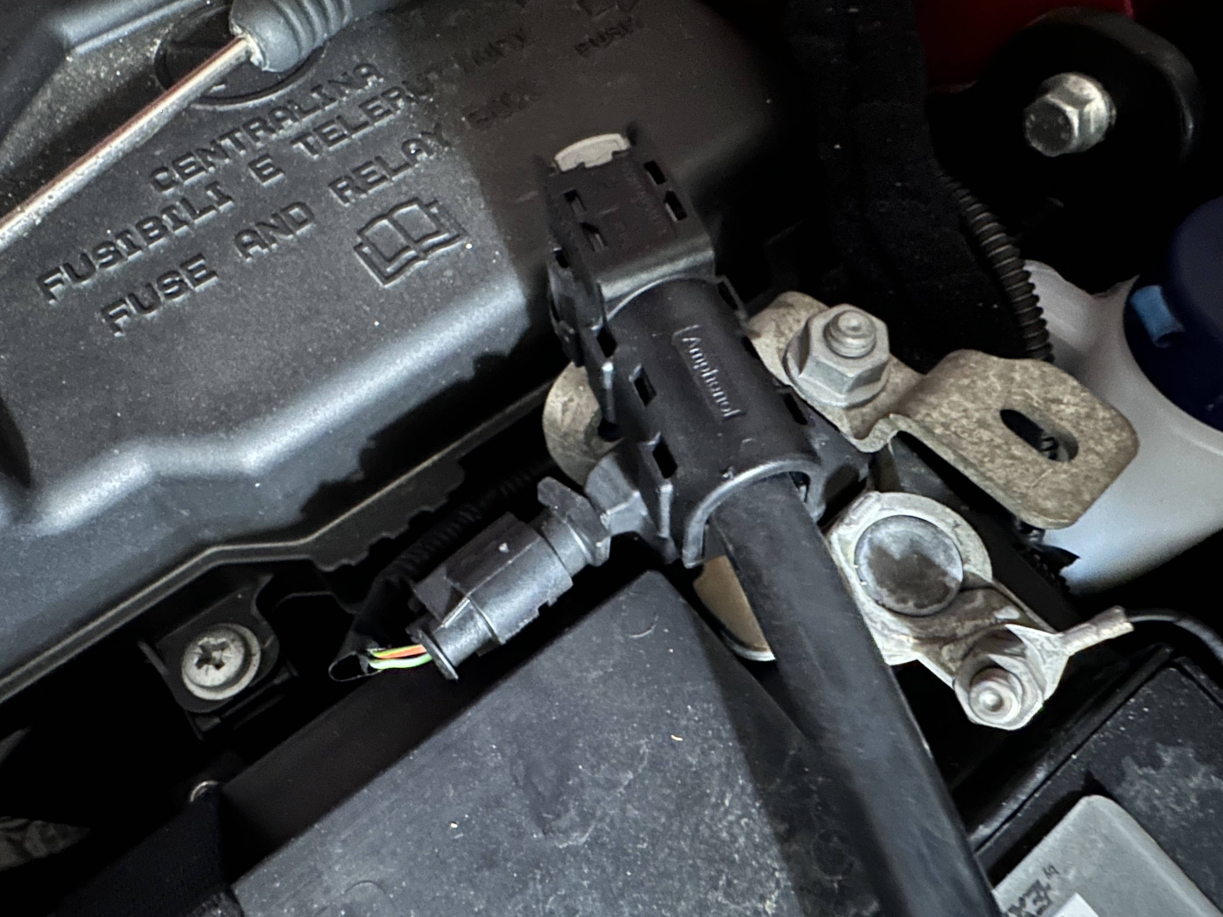

Ciao a tutti… la mia è una delle ultime prodotte 2.0 mjet ad blue quale dei due connettori dovrei staccare?
    291.3 KB · Visualizzazioni: 226
