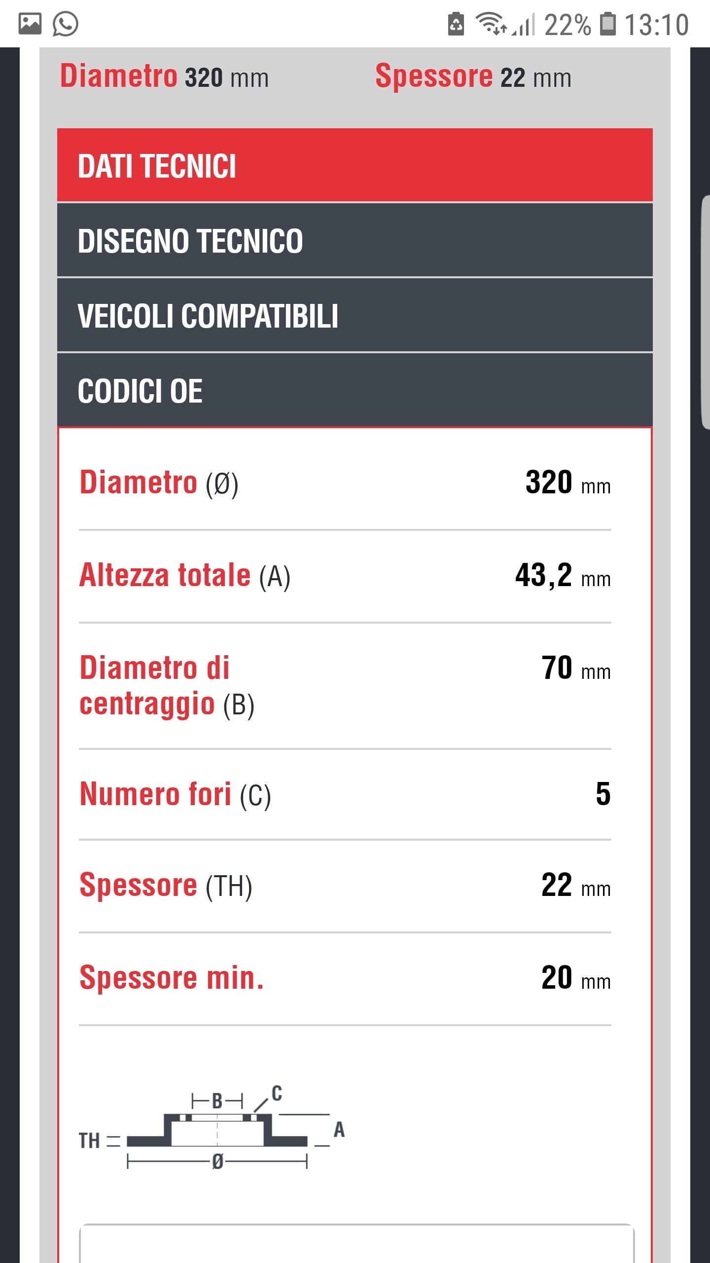

Salve a tutti, vorrei sostituire i dischi freno della mia giulia con quelli forati della brembo. Premesso che posseggo l'impianto maggiorato e quindi con i dischi anteriore da 330 mm x 28 mm, qualcuno conosce le dimensioni dei dischi posteriori sempre dell'impianto maggiorato?

I dischi posteriori dell'impianto maggiorato sono gli stessi di quello normale. L'impianto maggiorato mi sembra modifichi solo l'anteriore.
Ho provato a documentarmi ma nulla...credo che solo smontandoli si possa risalire alla dimensione. A meno che qualcuno abbia dato certi
Dovrei andare a ricercare in giro in una qualche discussione, se la trovo ti riporto le dimensioni, ma erano state elencate tutte le combinazioni possibili di impianto freni di Giulia
Ecco le tabelle brembo
Dovrebbero essere 320
confermo, impianto maggiorato dischi posteriori diametro 320 mm (spessore 22 mm) cod. 50546509 (le prime AR Giulia Veloce avevano ischi freno post. cod. 50554319, la mia del marzo 2017 ha già il disco nuovo )
impianto "normale" diametro 292 mm (lo spessore resta 22 mm, così come le pastiglie posteriori cod. 77367718)
dischi anteriori con impianto maggiorato diametro 330 mm (spessore 28 mm) codice 50532932,
pastiglie ant. cod. 77367677 (non vanno bene per i dischi anteriori "normali", diametro 305 mm)
