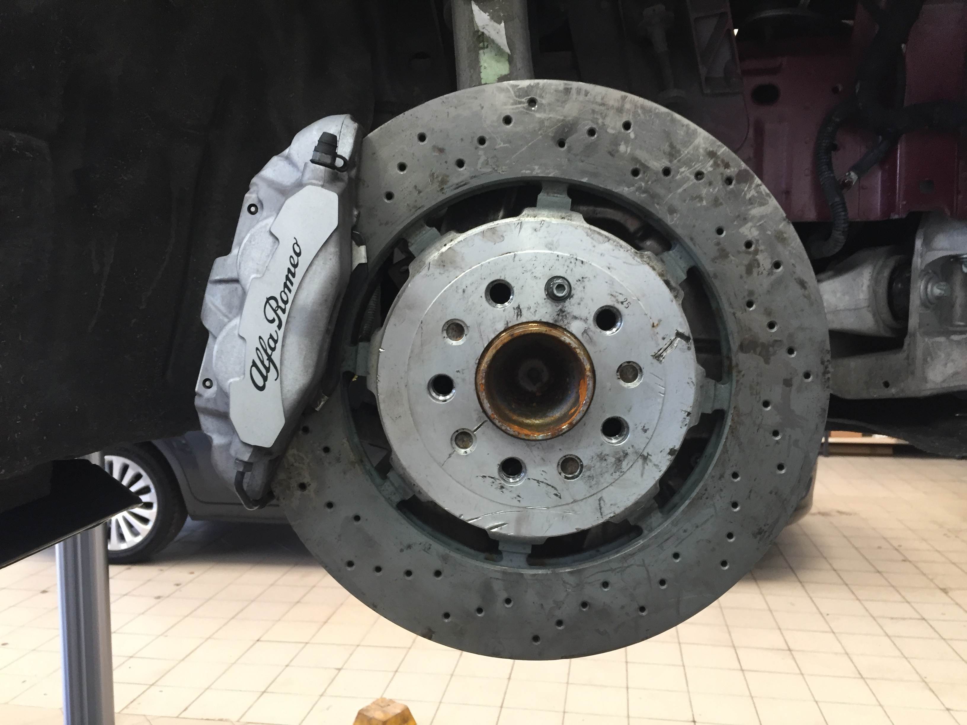

Volendo si possono montare i dischi post da 350 × 28 della quadrifoglio sull'anteriore, io nella mia l ho fatto, ovviamente il cerchio minimo da 18 e occorre fare dei distanziali di rialzo per la pinza con i bulloni più lunghi.

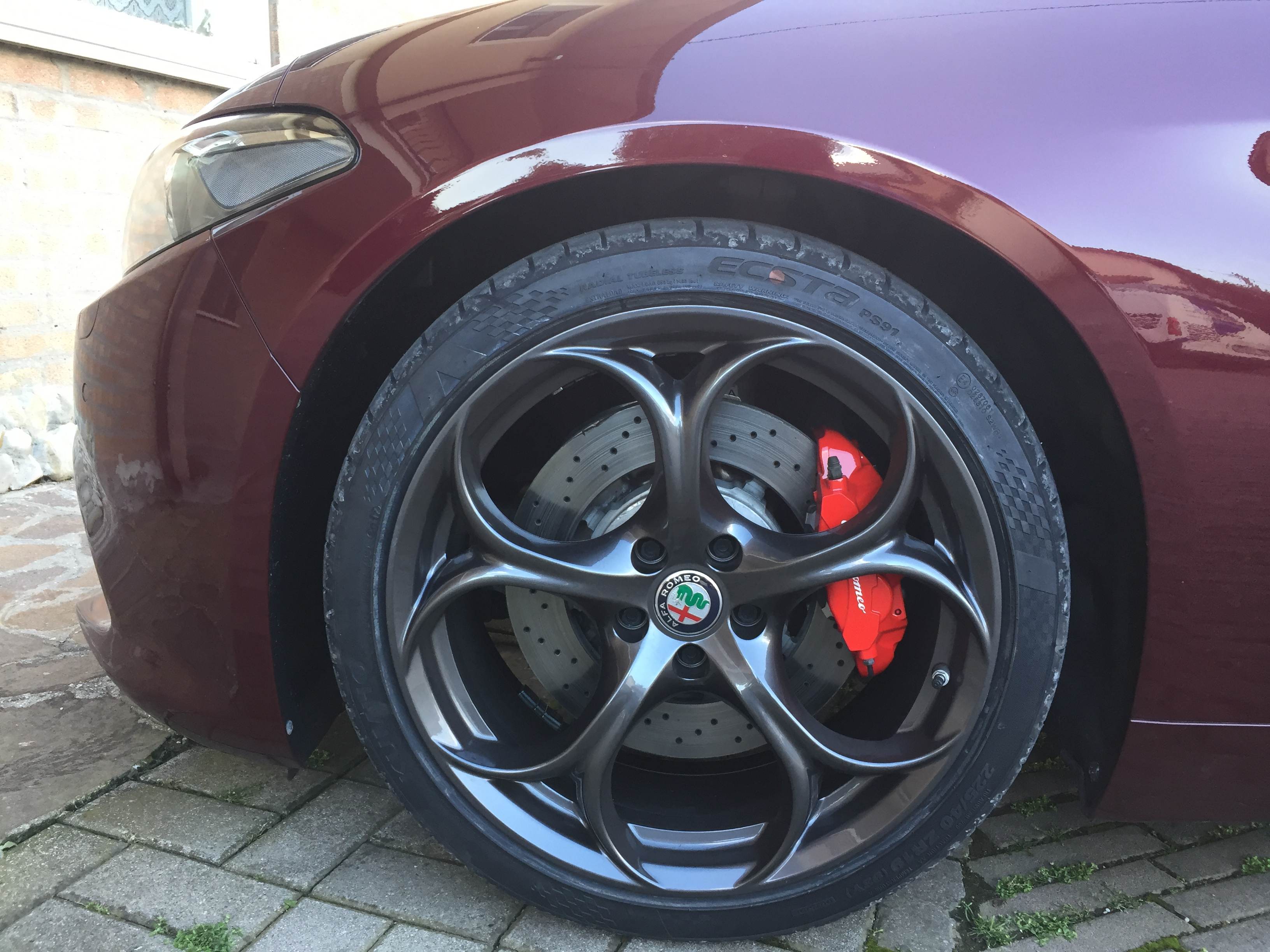

    601.8 KB · Visualizzazioni: 2,182
Si con quella da 305, a essere noiosi la pasticca è di 1 mm più larga dell'impronta del disco ma se è ben centrata non si vede nulla.

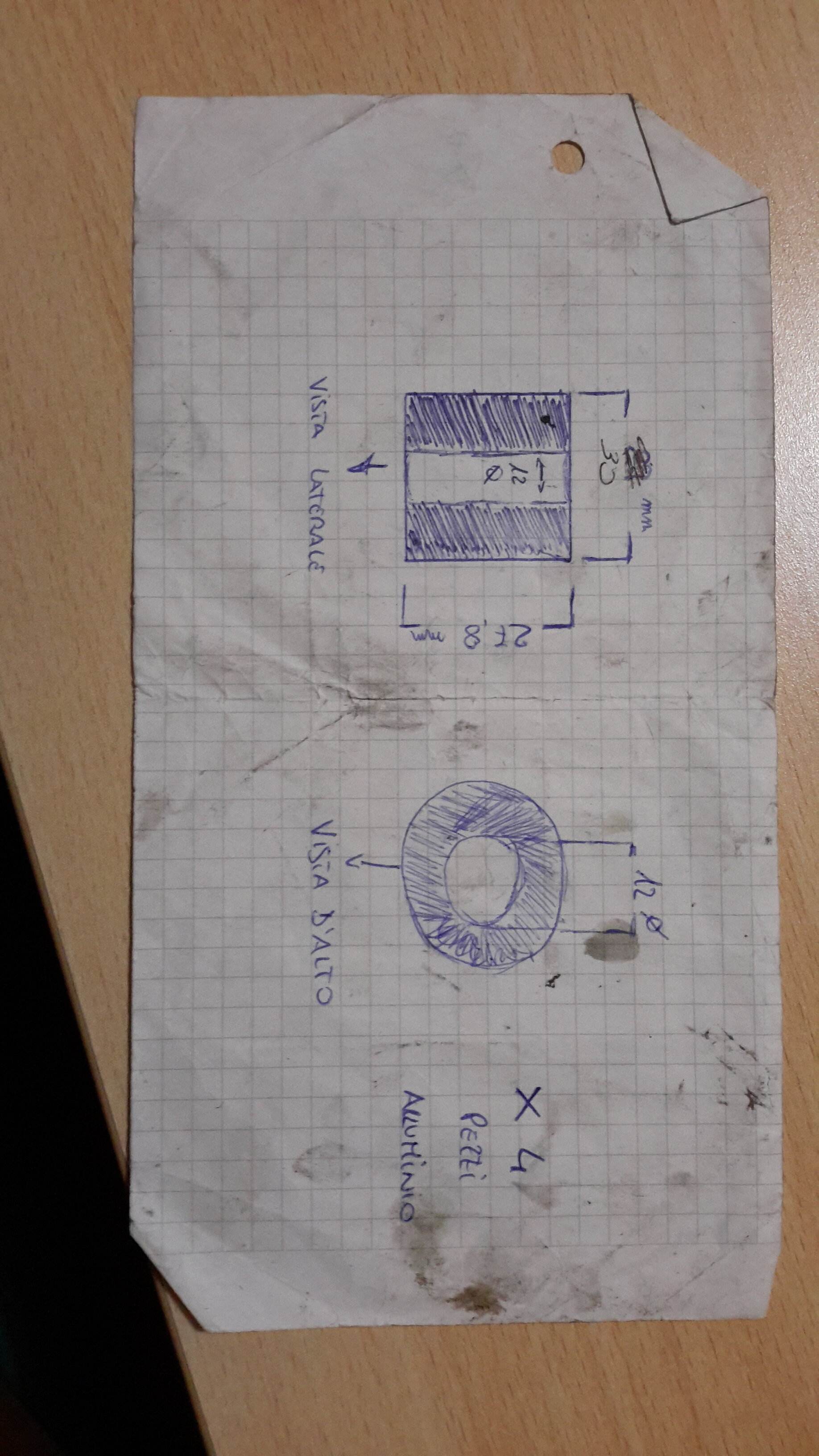

Scusate il ritardo, i spessori non si trovano in commercio li ho fatti fare dal tornitore.
