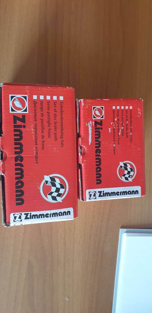

Finalmente arrivate le pastiglie ..
Lunedì le montiamo...
Speriamo vadano meglio delle originali con i forati ..Visualizza allegato 204970
