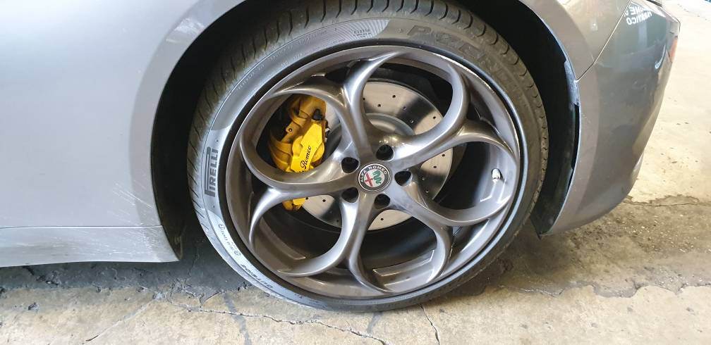

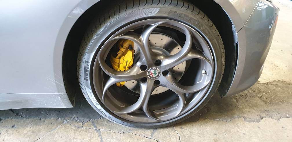

Dischi forati impianto maggiorato Giulia

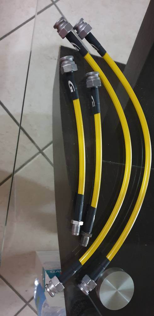

Tubi li ho messi dopo..
Non li trovavo da nessuna parte cosi li ho comprati un anteriore e un posteriore e li ho spediti come campione ..
Me li hanno fatti zerbreacin..
Se trovo le foto le posto..
Comunque loro hanno misure e campione della veloce ovviamente
I tubi in treccia quali hai messo? Da quello che ho capito hai fatto tutto un lavoro unico, per cui non hai potuto verificare se già con i tubi era migliorato qualcosa a livello di affaticamento dell'impianto?
Reazioni: skylele83
Ecco i tubi..
Effettivamente cui i tubi puntando il pedale frena di più ..
Un po più deciso..
Piccole cose ma che fanno la differenza

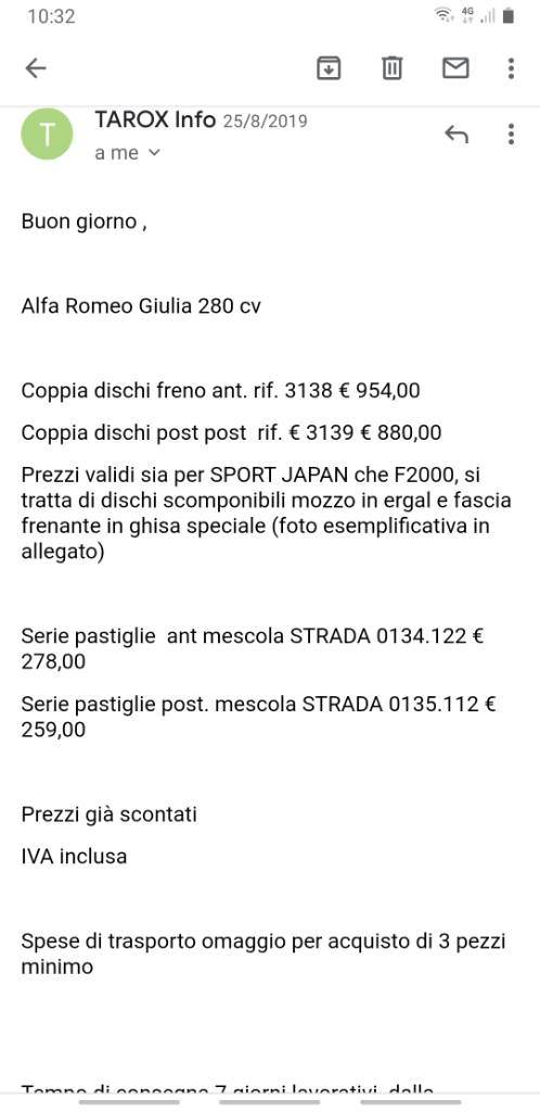

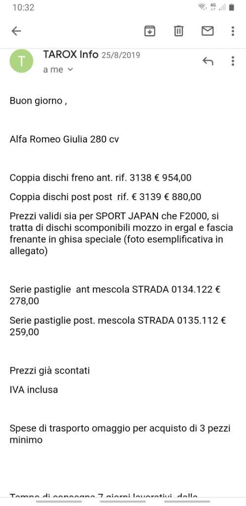

Tarox mi aveva mandato un preventivo con campana in ergal e disco in ghisa ..
Con pastiglie strada perché avevano solo quelle e eravamo a circa 1800/1900 per i dischi e circa 500 per le pastiglie..

Ma sicuramente appena riesco ordino il set completo tarox che ora con la funsione , costano meno della metà circa 1000 euro..
Sicuramente se il prezzo fosse stato questo avrei gli f2000 sulla mia veloce..

Il totale dischi e pastiglie ant e posteriore circa 1040 euro
Azz se costano le pastiglie anche solo le strada!!!

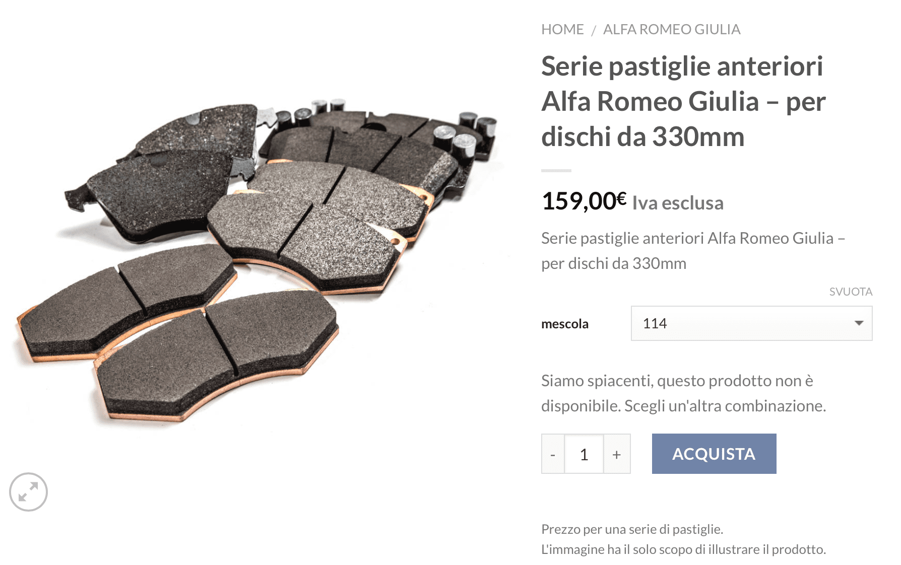

Però non mi torna una cosa, come mai se vado nel sito della Tarox, poi vado nelle sottosezioni fino ad arrivare all'ecommerce le pastiglie mescola 114 (Corsa) mi da un prezzo di 159+iva (194€ ivate) per la serie?
