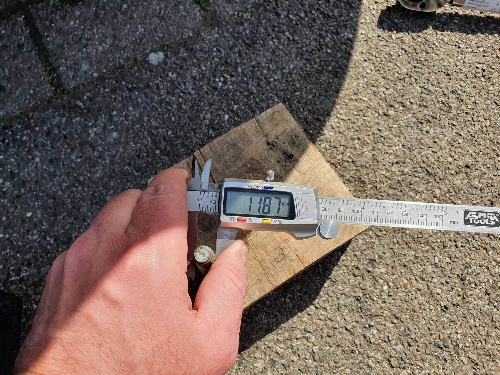

Ok, ma se al posto di 12,5 mm è 12 mm è un problema? In pratica ho trovato la piastra , ma è da 12 mm , questo mezzo mm può causare problemi?
Dipende tutto da quanto ha calcolato la brembo a far star vicino la pinza al disco originale, sarebbe meglio 13mm e poi rettificare, ma prova al massimo sai che devi aggiungere

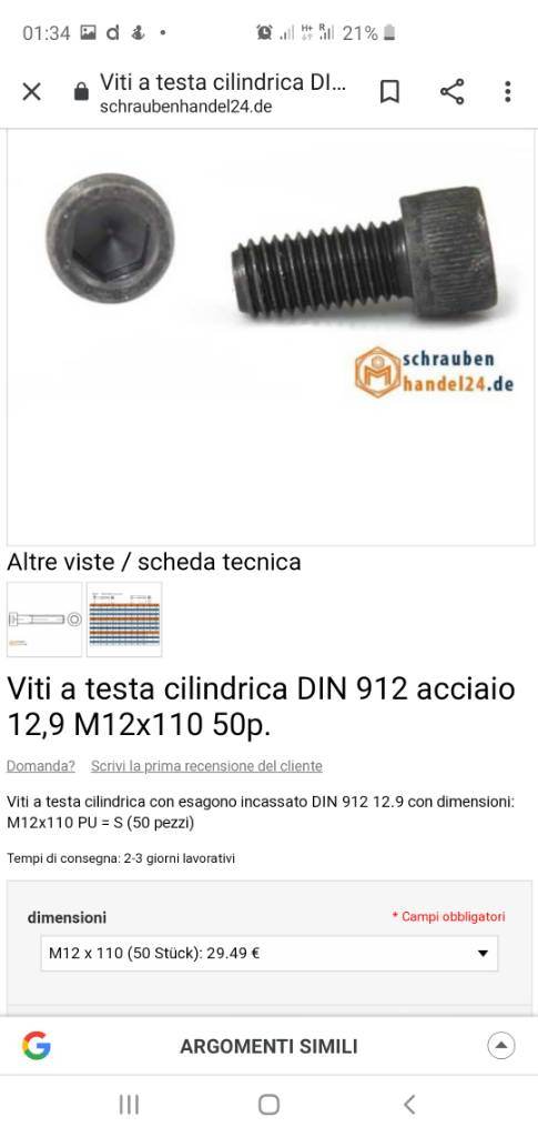

Ho guardato e ho visto che vanno bene 2 cilindretti. Ma invece per quanto riguarda i bulloni dove li avete acquistato? Io ho dato una guardata su eBay e si trovano in acciaio ma esagonale

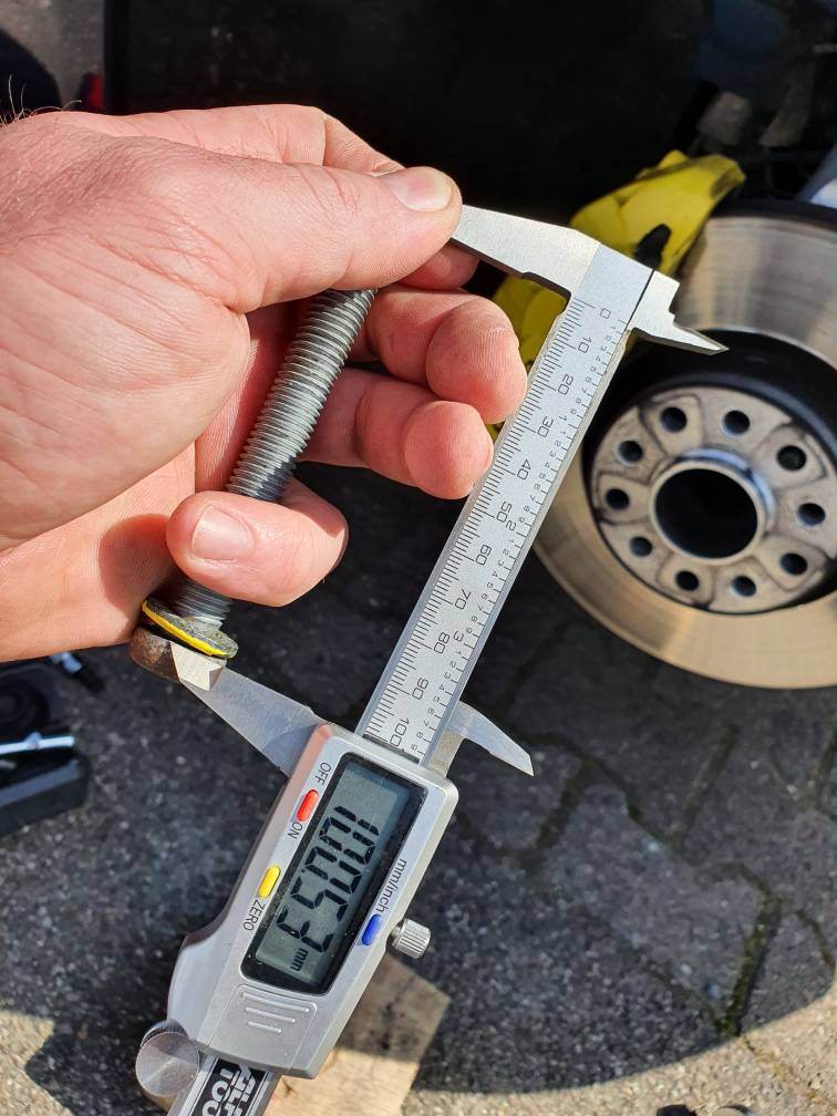

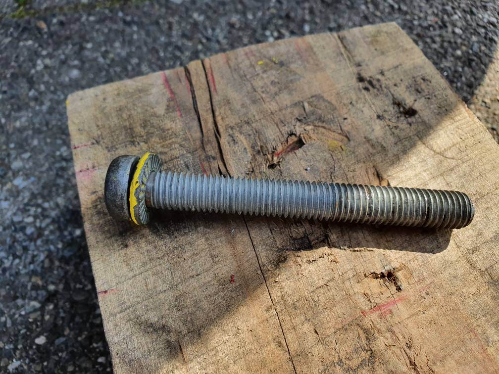

se passa l'emergenza covid e hai della pazienza ti misuro la vite e ti calcolo la lunghezza necessaria, vanno viti 10.9 di durezza, la testa se non sbaglio è torx quella originale, penso che si trovi brugola in commercio, l'importante è che non vada fuori dal bordo della oem

Si lo so sono torx. Comunque stavo parlando con l'amico mio che visto che siamo in Germania secondo noi abbiamo problemi a farli scrivere a libretto.
Alla fine sto facendo la modifica, oggi ho svitato un bullone per vedere le misure. Il problema è che non riesco a trovarli , su internet ho trovato questi in foto , ma 50 pz[emoji28]
