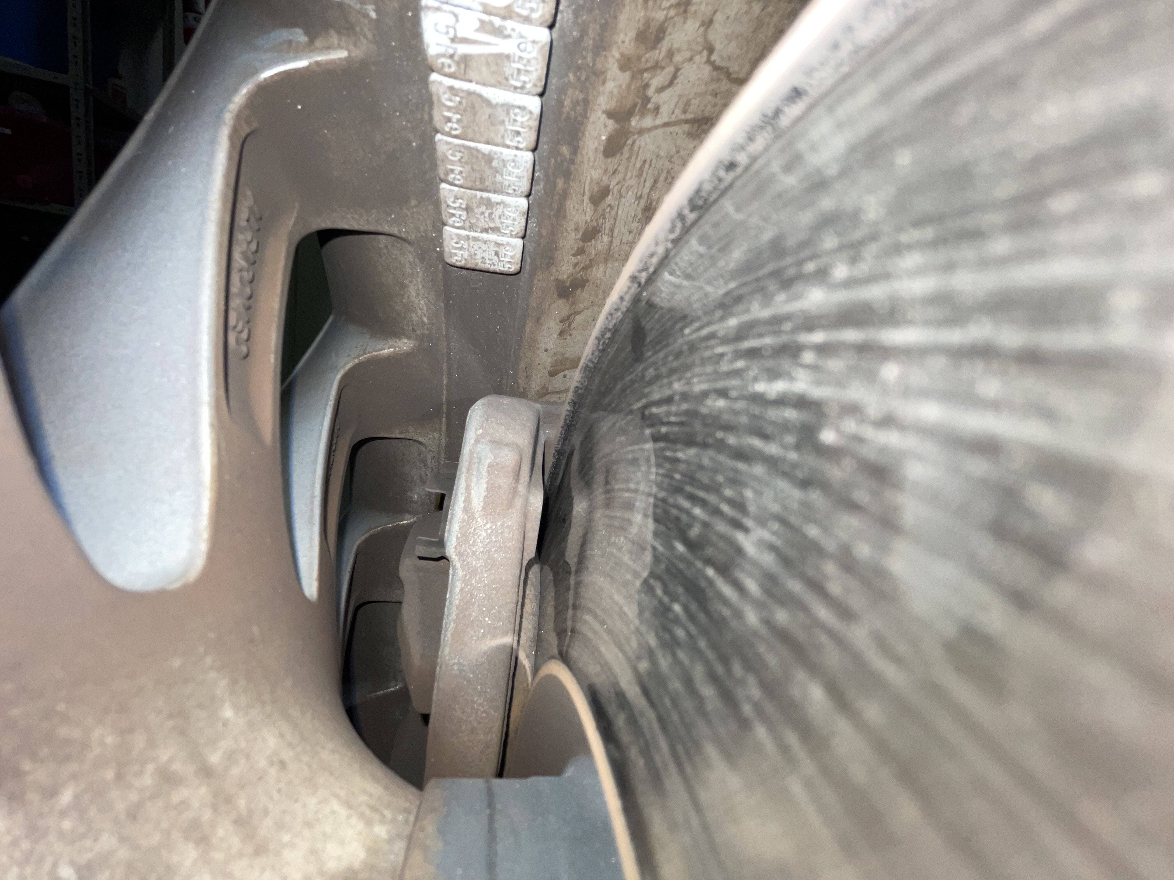

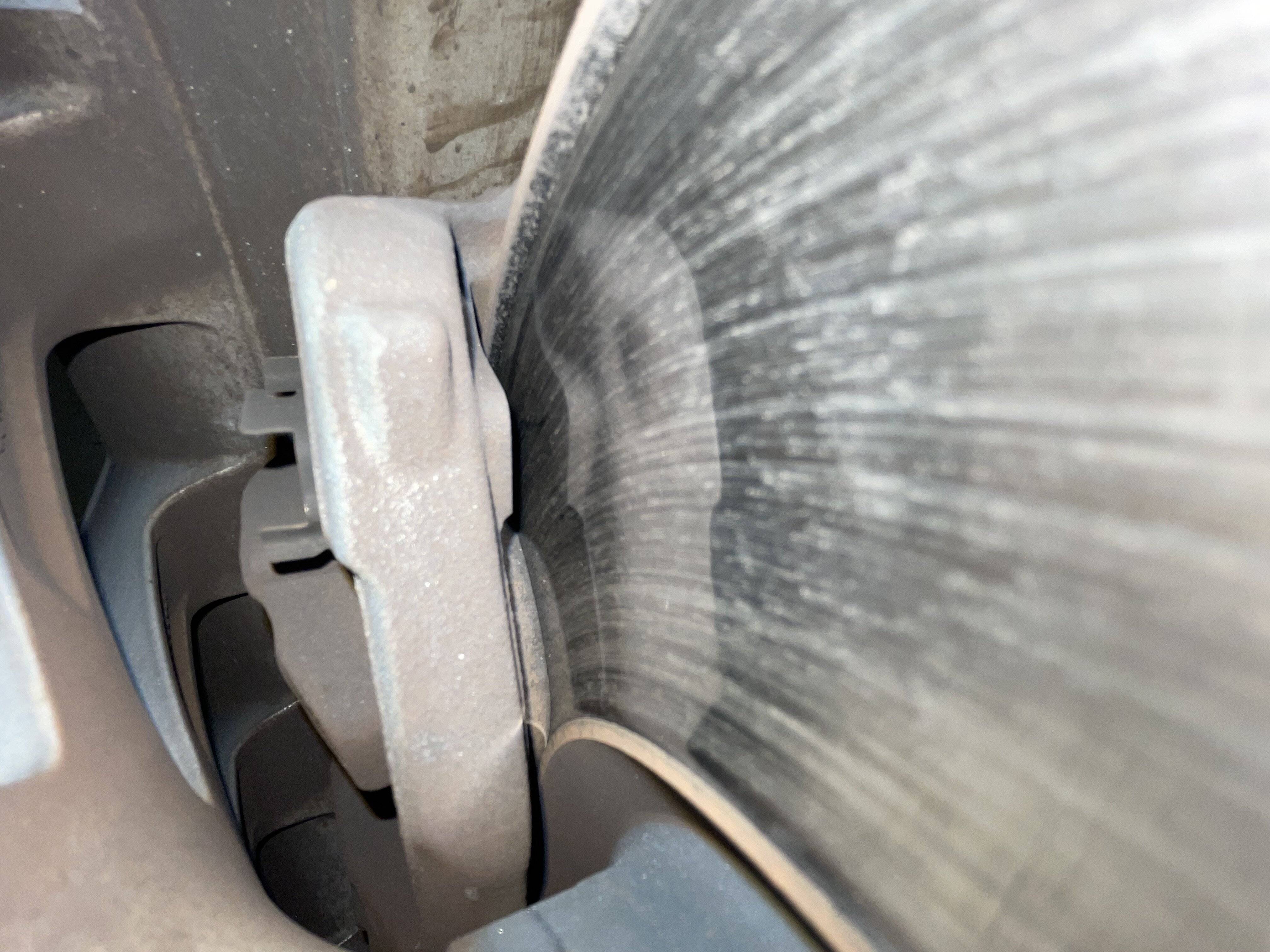

Sono proprietario di una Alfa MiTo del 2012 1.3 JTDm acquistata lo scorso anno a 143000km. Recentemente ho iniziato a notare un fischio anomalo che si verifica soltanto durante frenate leggere, e scompare quando "affondo" di più il pedale del freno per fermare completamente la macchina.
Oggi stavo facendo un breve check all'auto, e ho notato che i dischi freno anteriori presentano uno "scalino" piuttosto marcato nella parte esterna (allego foto). Purtroppo non possiedo un calibro, né tantomeno posso smontare la ruota facilmente per fare dei controlli più approfonditi, quindi mi rivolgo a voi per capire se è ora di sostituire dischi e/o pastiglie oppure se si tratta di normale usura.
Non ho idea se siano mai stati cambiati dischi e/o pastiglie, ma dall'usura che presentano i dischi potrebbero essere originali.
Grazie

si tratta di normale usura dovuta all'uso. lo scalino, dalle foto, fate essere consistente. io penserei alla sostituzione di dischi ed ovviamente pastiglie
Reazioni: EDESMO
non si capisce bene dalle foto, ma direi che stai frenando con le piastre di ferro delle pasticche,
l'usura è normale che ci sia con l'utilizzo,
quindi è ora di cambiare dischi e pasticche

Con i km che ti ritrovi sei da sostituzione di dischi e pastiglie.
Entrambi da sostituire,i miei sono messo uguali sulla mia Quadrifoglio e mi hanno detto che vanno cambiati,gia’ comprati Brembo sia pasticche che dischi,settimana prossima insieme a tagliando mi faccio fare tutto

Trattandosi di freni, sono da sostituire perchè la sicurezza non deve essere mai trascurata

Sulla seconda foto lo scalino sembra molto grande, forse anche troppo. Per sicurezza cambierei tutto per stare tranquillo.
