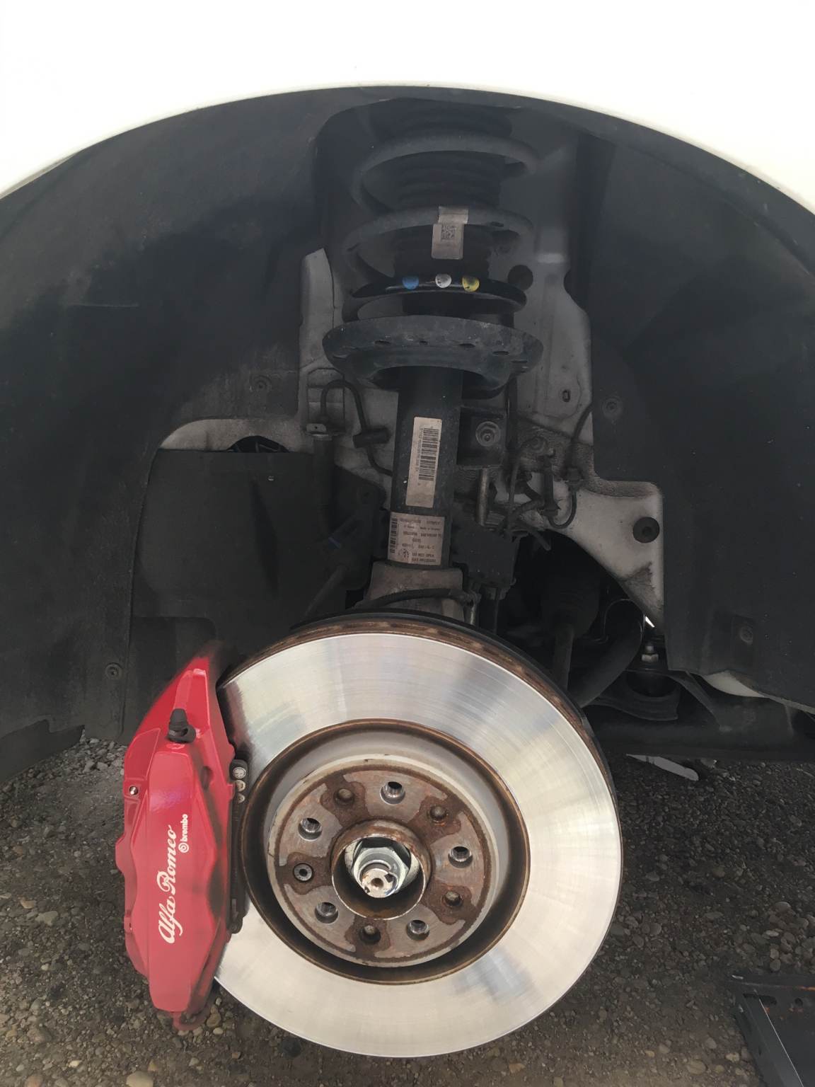

Ciao non sono riuscito a fare il lavoro,
Le viti bussola stella, del porta pinza freno,
Erano bloccate, e non si riusciva a rimuoverle.
Premetto che lavoro con auto sui cava lletti, quindi poco spazio per fare leva.
Qualcuno è riuscito in questa posizione ?
Adesso pensavo che potevo scaldare con la pistola termica, sempre se possibile.
Attendo consigli.
Ciao
Usa una chiave a L e un paletto gli dai un colpo secco e si allenta i bulloni che sono lì da un po’ sono sempre duri da rimuovere...
Ciao non intendo le viti a brugola che tengono la pinza chiave a L,
Ma le viti del porta pinza freno che sono 2 bussole del tipo a stella.
L posizione e difficoltosa, perché non ce lo spazio per fare LEVA, ma è pure presente del frena filetti, che blocca la bussola del 20.
Se non tolgo il porta pinza freno il disco non esce.
