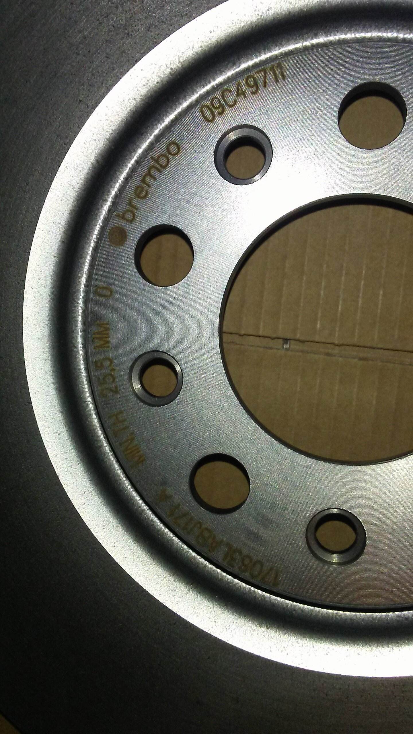

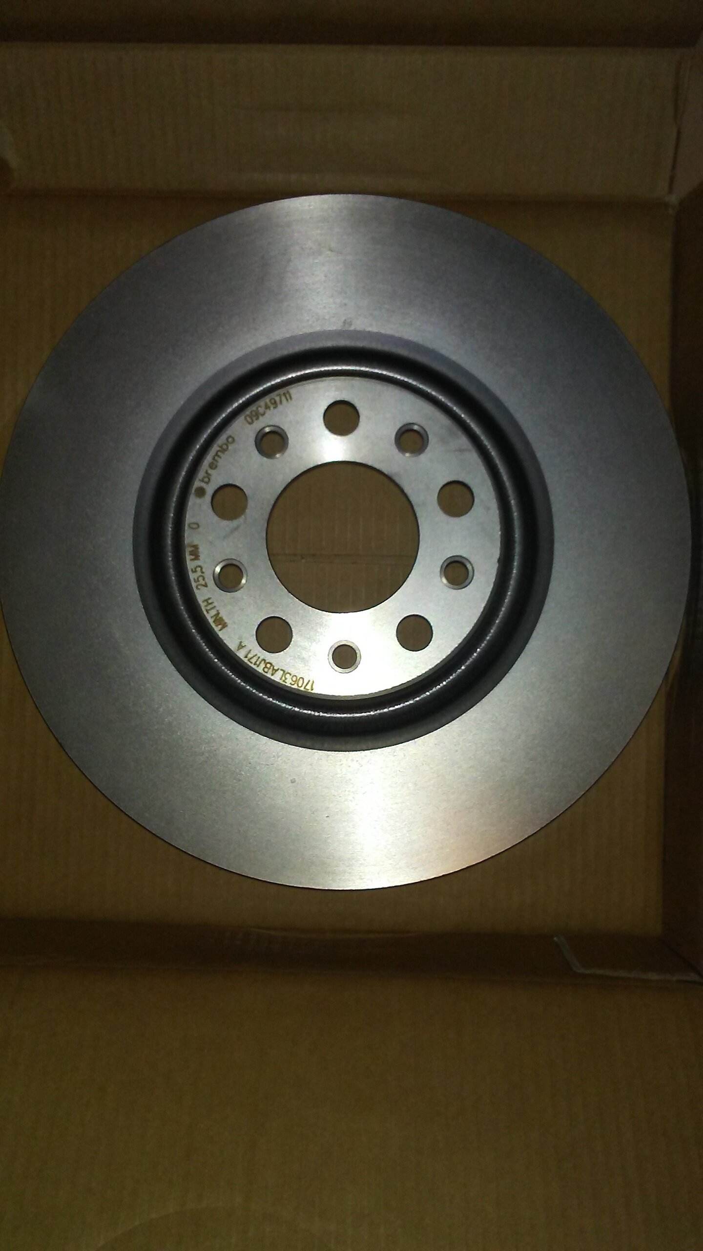

Avrei trovato i ricambi BREMBO "coated disc line" (codice 09.C497.11 anteriori e cod. 09.C498.21 posteriori) prezzo complessivo 214 euro IVA e spedizione comprese.

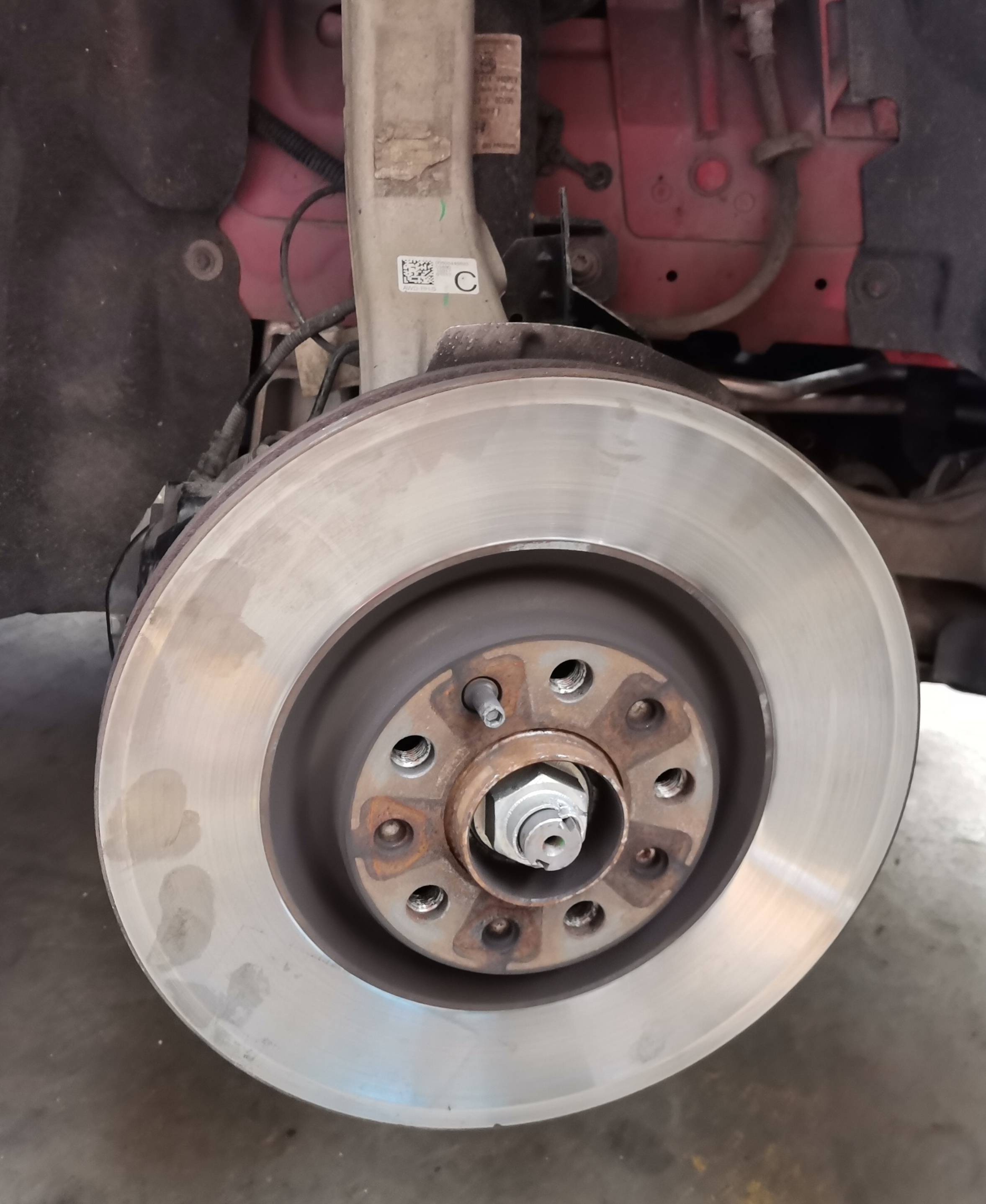

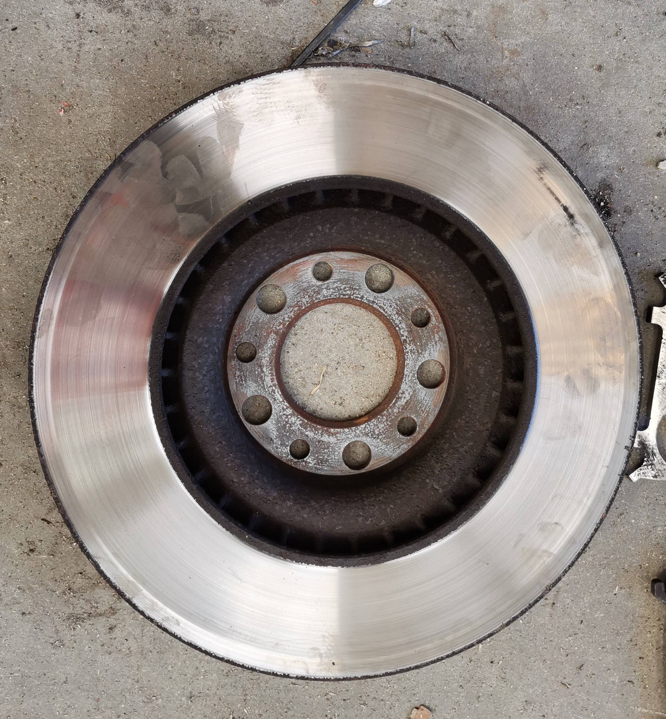

Disco ant. dx con 100.550 chilometri, con superficie leggermente disomogenea e "scalinato" sul bordo esterno
Lato interno del vecchio disco, diametro 330 mm

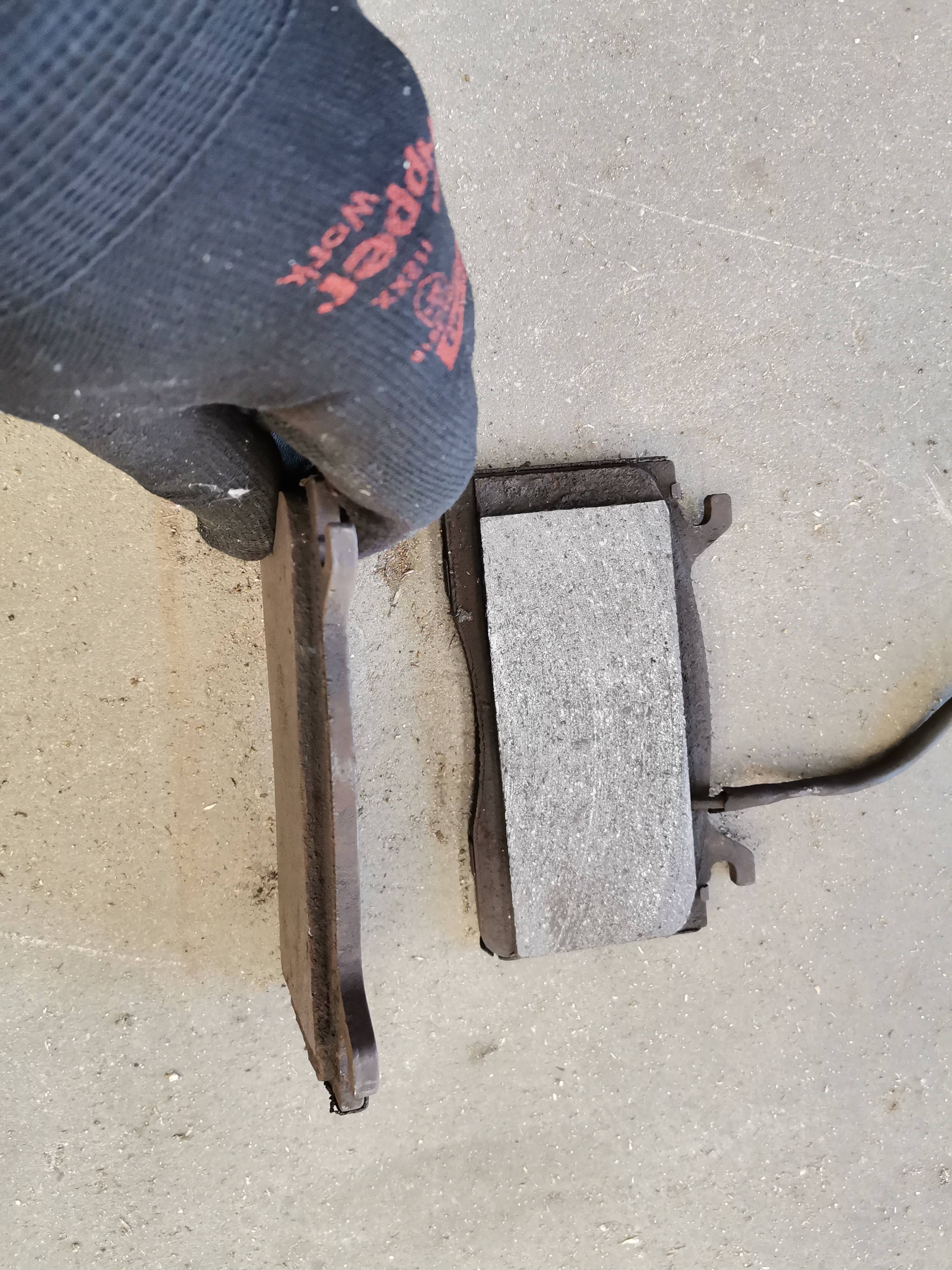

Vecchie pastiglie ant. (lato passeggero)
Quelle lato guida erano consumate uguali
Forse si poteva tenerle per altri 5 K km, ma in vista delle ferie ho preferito sostituirle

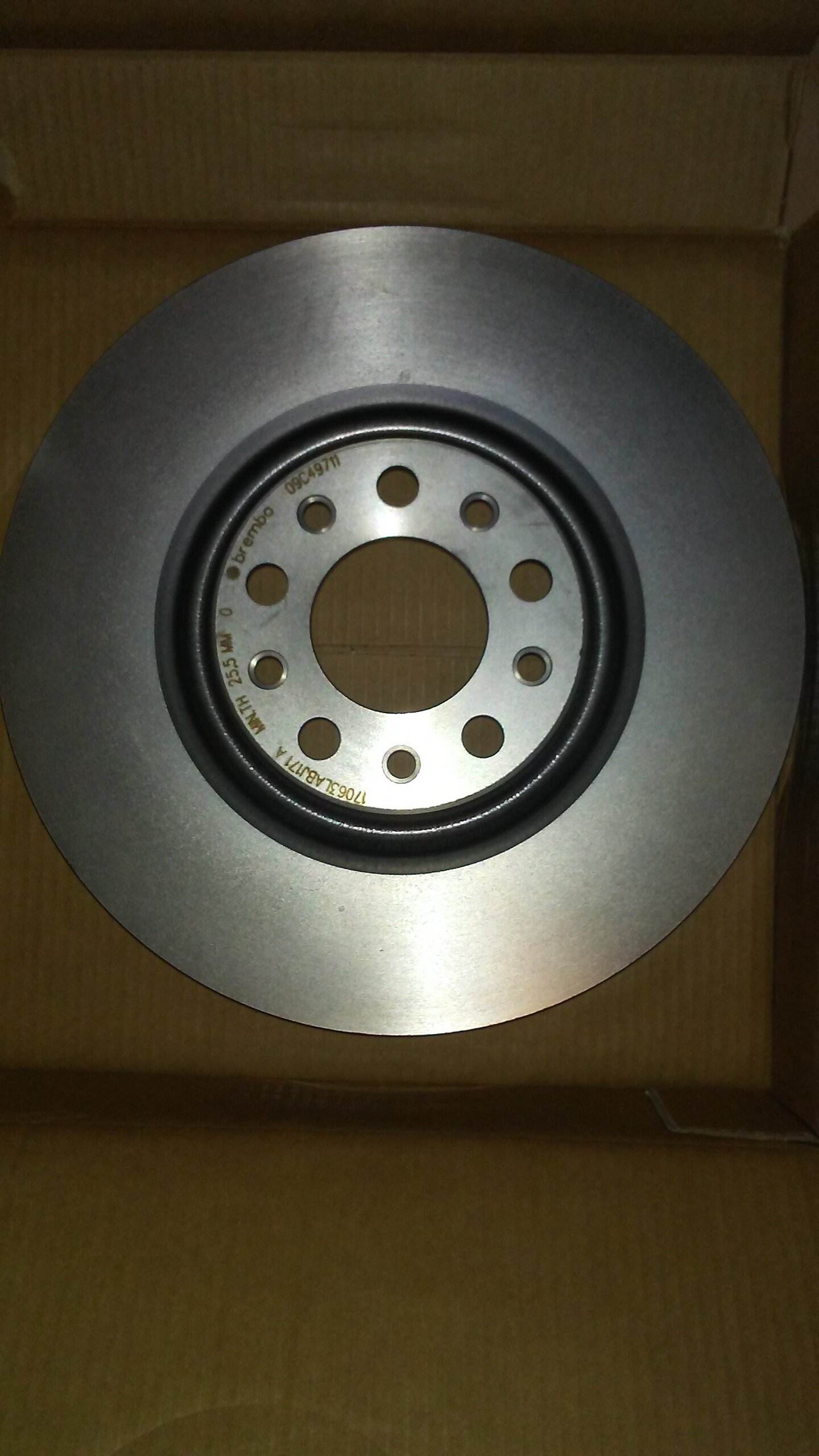

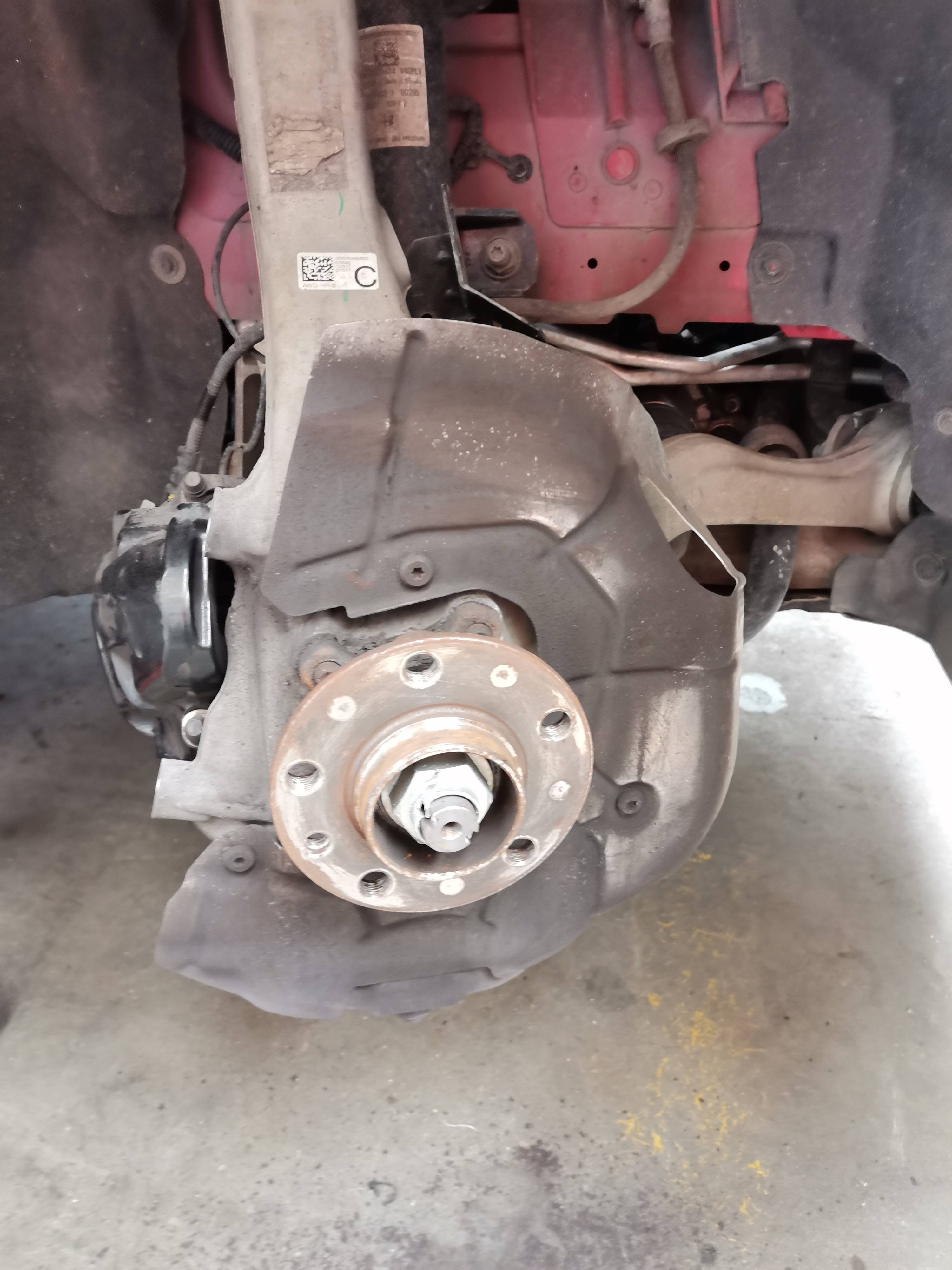

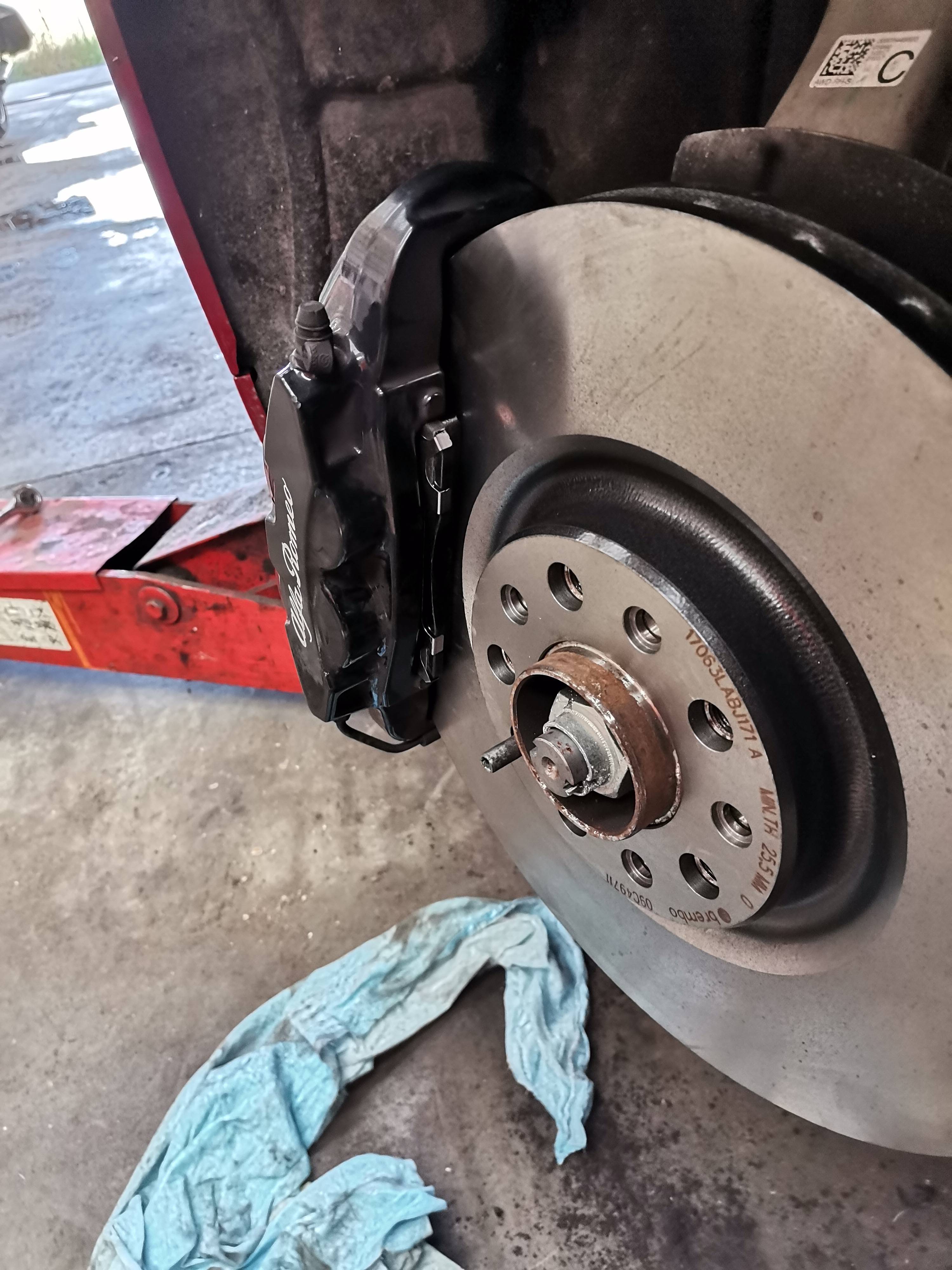

Mozzo ant. dx ripulito per installare il nuovo disco Brembo
disco Brembo montato,
riassemblate le pinze con le nuove pastiglie originali AR
Lavoro effettuato presso meccanico generico, coadiuvato da me per l'aspetto elettronico
Questa la procedura
1) quadro strumenti acceso, motore spento, menu, impostazioni, assistenza al conducente, service freni, disattiva;
2) tolto coperchio e tappo del serbatoio liquido freni (si trovano vicino al tergicristallo lato guida);
3) smontata la ruota e la staffa da cui parte il tubo rigido che va alle pinze, con un cacciaspine tolti i perni di blocco (nella confezione delle pastiglie ci sono i perni nuovi), disimpegno sensore usura, per aprire la pinza freno occorre una chiave a bussola T55;
4) sostituito disco e rimontato la pinza con nuove pastiglie (+nuova molla e perni), rispettato il senso di rotazione (freccia), collegato sensore usura ecc...
5) con quadro strumenti acceso, due pompate al pedale freno e riattivato il service freni.

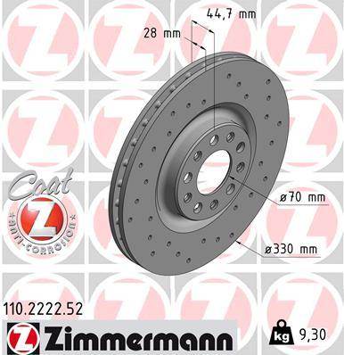

i dischi ZIMMERMANN che ho trovato sono questi
Visualizza allegato 179333
circa 90 euro cad. gli anteriori
poco meno i posteriori diametro 320 mm
