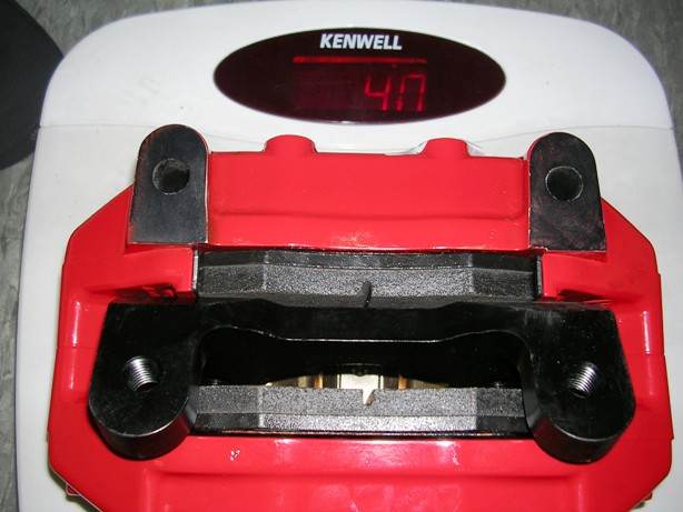

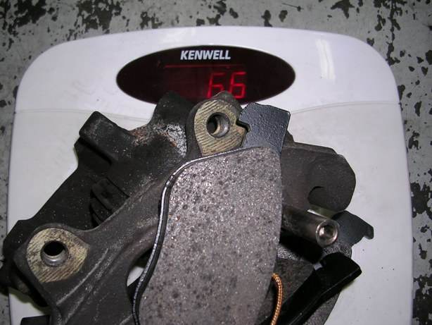

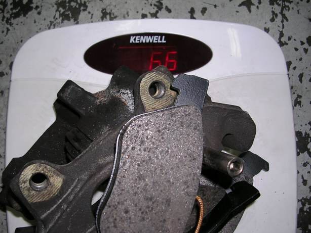

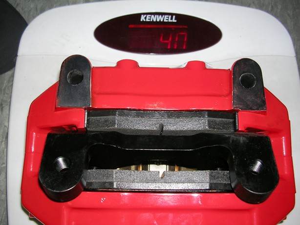

NO. le pinze Brembo sono in alluminio e pesano meno delle pinze in ghisa di serie (seppur all'apparenza molto più piccole).
(questo esempio riguarda la 156) brake weights
front brake caliper + brake pad holder + brake pads
Brembo 4-Pot GT Caliper With Brake Pads & Mounting Bracket
Visualizza allegato 168228
Visualizza allegato 168229 Brembo 4-Pot GT Caliper With Brake Pads & Mounting Bracket
