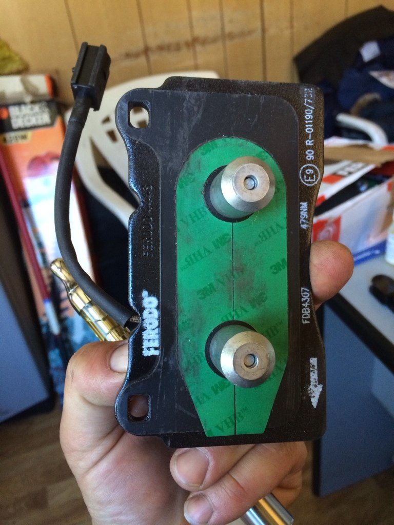

Le pastiglie ebc yellow che monto, io ho comprate quelle per la 159, e montano, solamente nelle pastiglie originali che ho tolto, era presente un perno in acciaio perpendicolare alla pasticca, cosa che le ebc non avevano, credo cambi questa cosa.
Re: Pastiglie Sportive per impianto frenante Alfa maggiorato
Ciao io ho comprato queste ferodo gli spuntoni che si vedono nell'immagine vanno nel pistoncini ImageUploadedByTapatalk1400092518.725885.jpg
