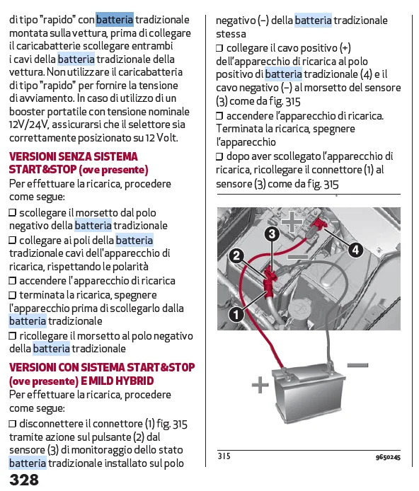

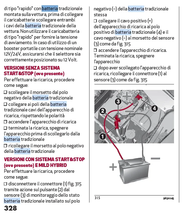

Dunque un aggiornamento, ho caricato la batteria fino a FULL e ora ho letteralmente un albero di Natale di luci sul cruscotto accese.... sapete se vanno via da sole o devo fare qualche reset particolare? Ho seguito pedissequamente le istruzioni sul manuale:
Dunque un aggiornamento, ho caricato la batteria fino a FULL e ora ho letteralmente un albero di Natale di luci sul cruscotto accese.... sapete se vanno via da sole o devo fare qualche reset particolare? Ho seguito pedissequamente le istruzioni sul manuale:Visualizza allegato 294683
Non avresti dovuto fare da solo l'operazione di stacco/riattacco (lo abbiamo detto centinaia di volte ....... pur non volendo fartene una colpa).
Adesso non ti rimane che andare in officina per il reset totale via sw
