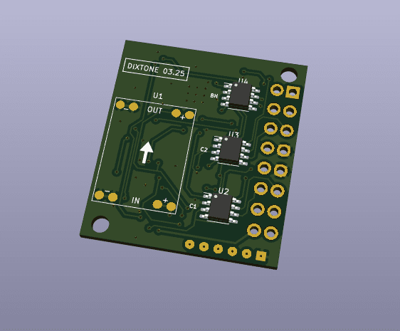

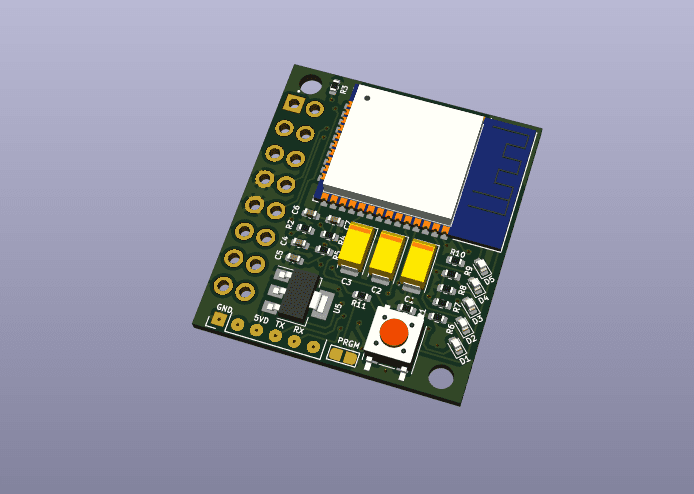

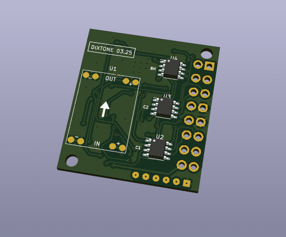

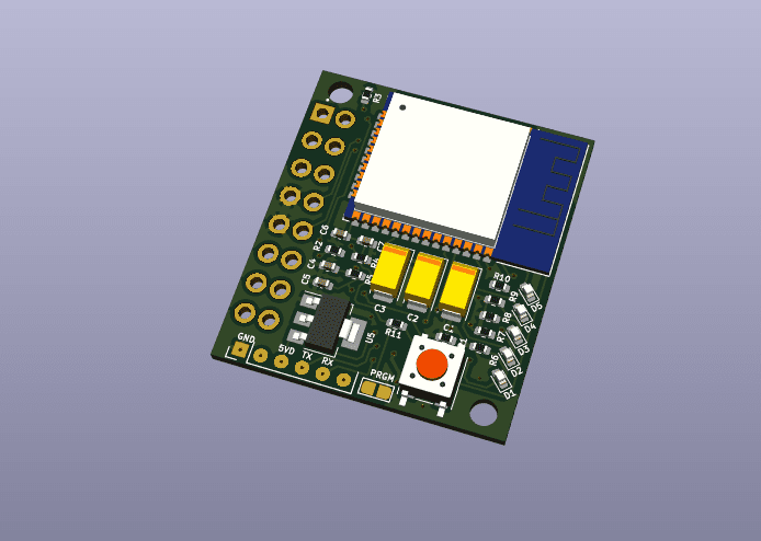

Dispositivo fisso per lettura dati aggiuntivi OBD2
Per accontentare i vecchi utenti monitor precedente, e i nuovi che non vogliono agire a livello harware sulla rete can,
sto sviluppando un nuovo adattatore obd2, con connessione bluetooth (forse anche wi-fi se ho voglia/tempo) che sarà in grado di
connettersi a tutte e 3 le reti can della giulia/stelvio.. in questo modo sarà possibile inviare anche la pressione olio e altri parametri ai monitor oltre alle query classiche...
Sarà chiuso in un contenitore molto piccolo e con connettore obd incluso, con pulsante di sleep/wakeup a basso assorbimento e volendo programmabile un pò a piacimento (es. leggere dalla can C1 e inviare sulla can BH9 o addirittura C2 ...), ma questo se qualcuno vorrà collaborare allo sviluppo.
Il firmware è in fase di sviluppo così come i 10 prototipi PCB : uno andrà sicuramente a @danardi che ci giocherà vero?:cool:
Della serie emulare un elm327 in modo che possa essere utilizzato anche con le app...
Visualizza allegato 284789Visualizza allegato 284790
