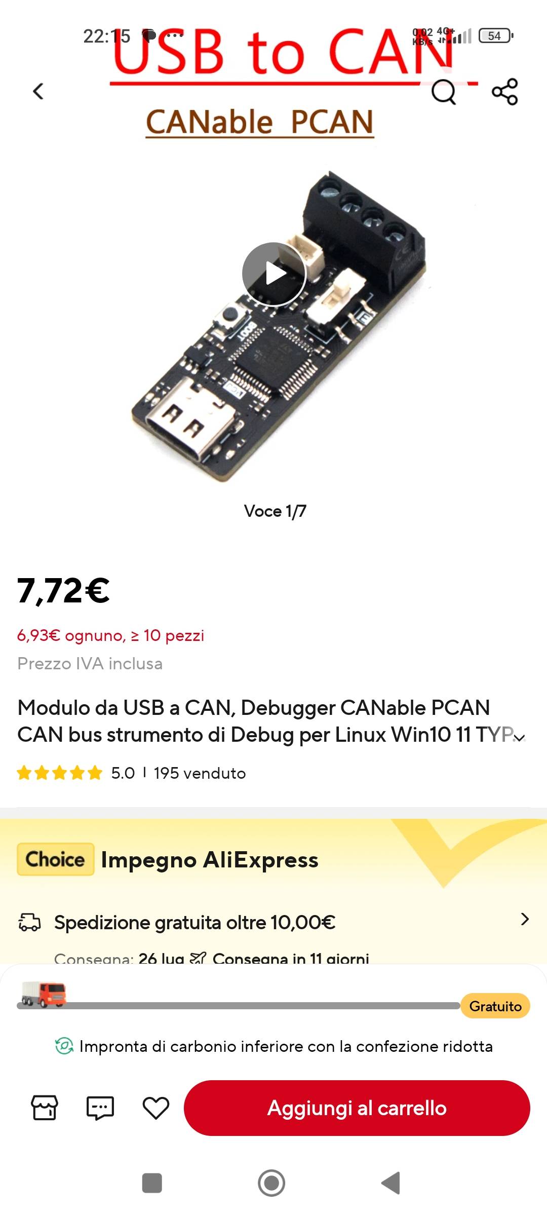

Attenzione: il canable che comprate deve essere uno di quelli linkati nella descrizione del video perché non so se con chip diversi da quello montato sul mio il firmware funziona
#7
