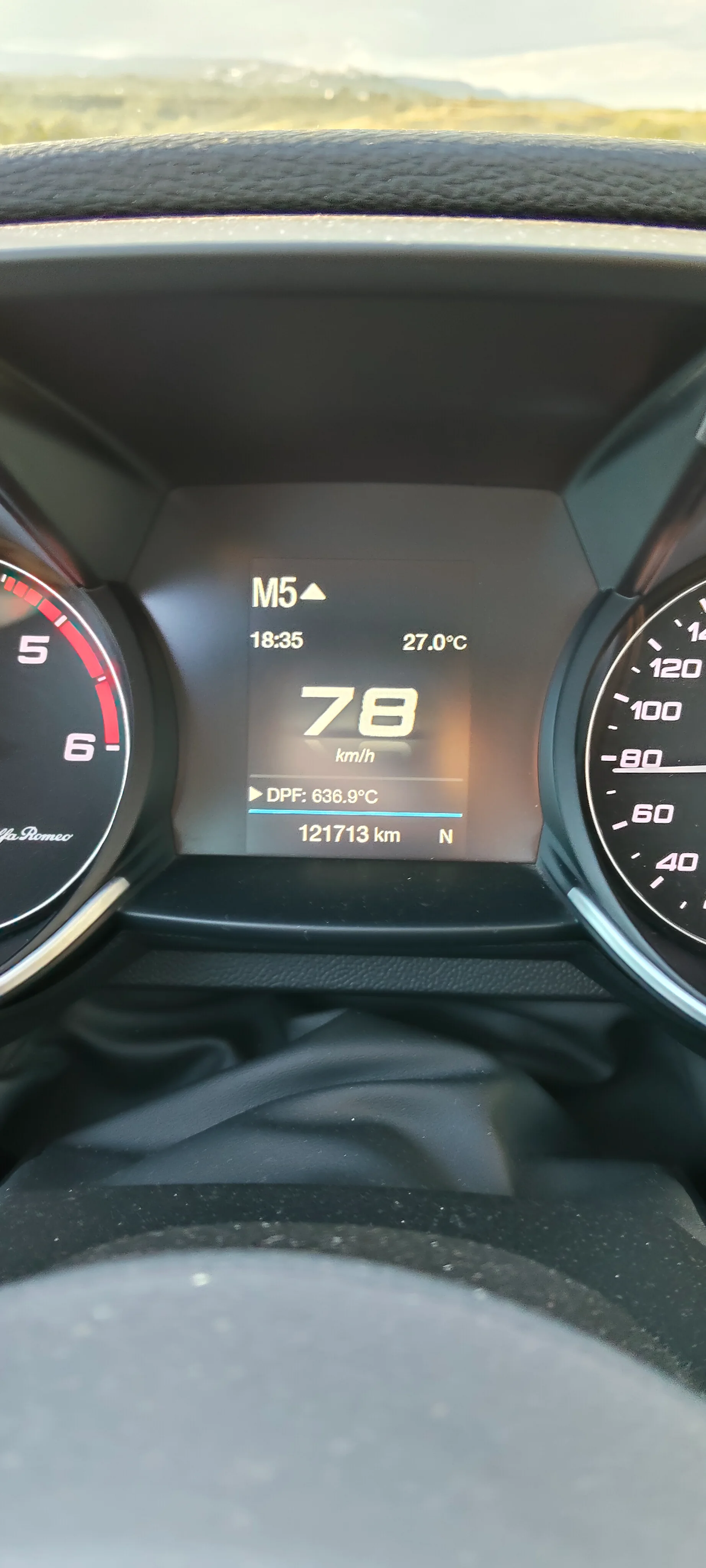

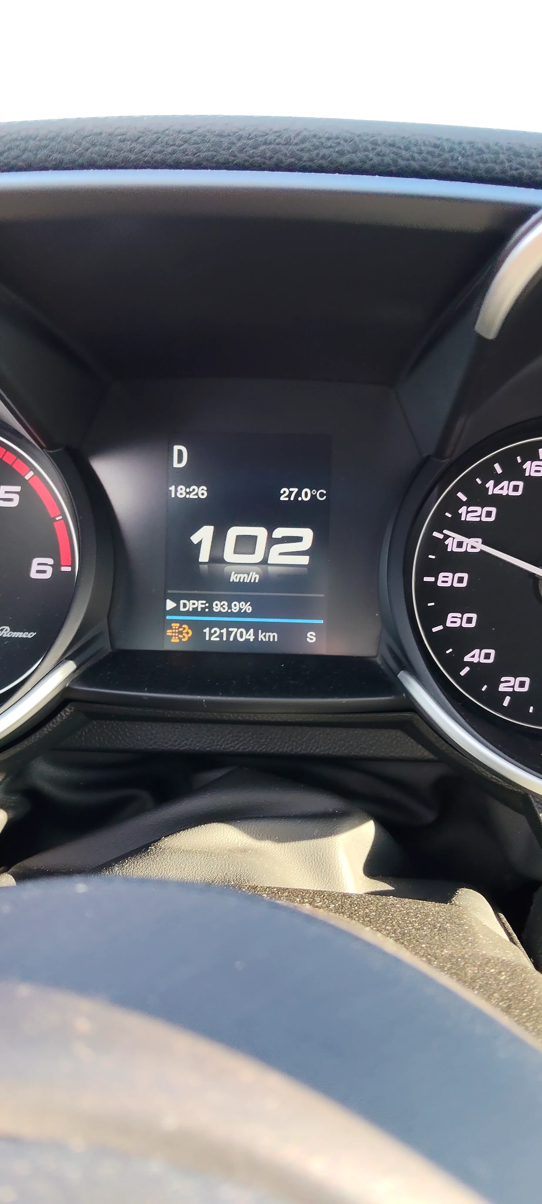

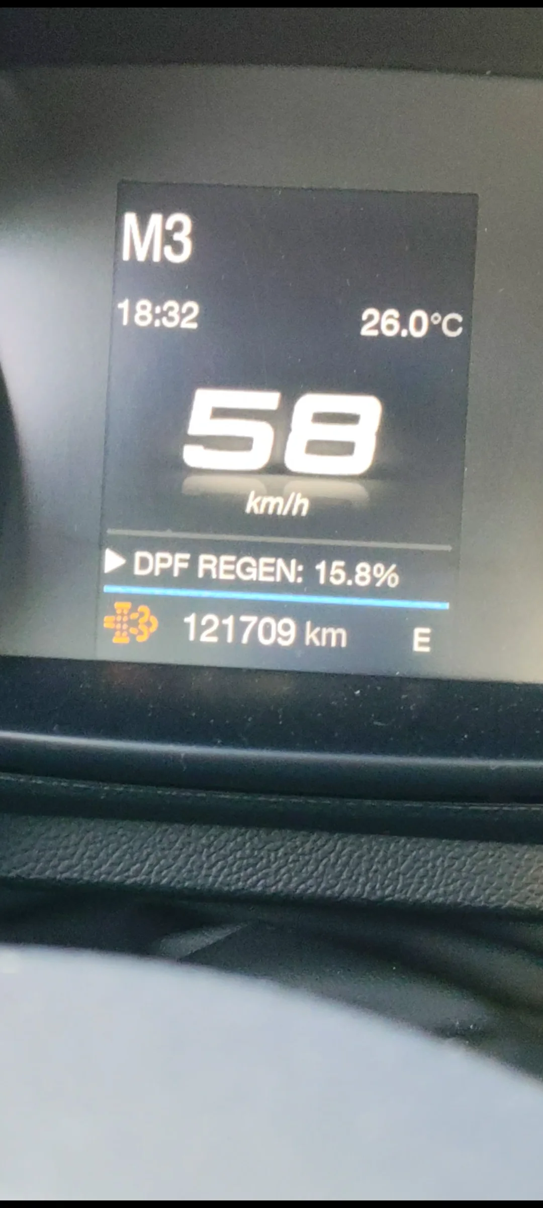

Ieri prima rigenerazione con Baccable, Prima foto percentuale intasamento a 94°, seconda avanzamento in percentuale e ultima temperatura del fap....vedete spia Arancio in basso a sx , la stessa è apparsa molto più grande al centro con messaggio e segnale acustico, dopo di che la rigenerazione nn è partita immediatamente ma ha aspettato che la temperatura arrivasse intorno a 500° ...
