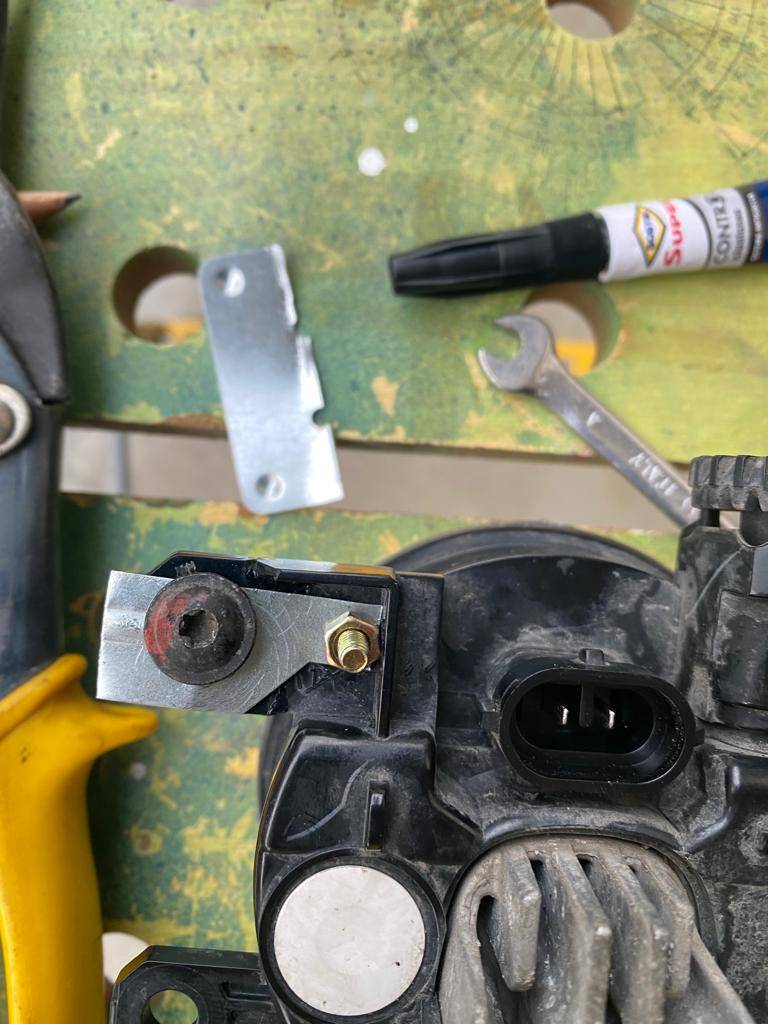

Ciao a tutti,
Stelvio 210q4 sport edition del 2018.

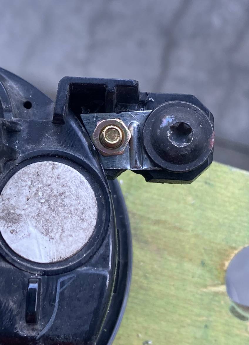

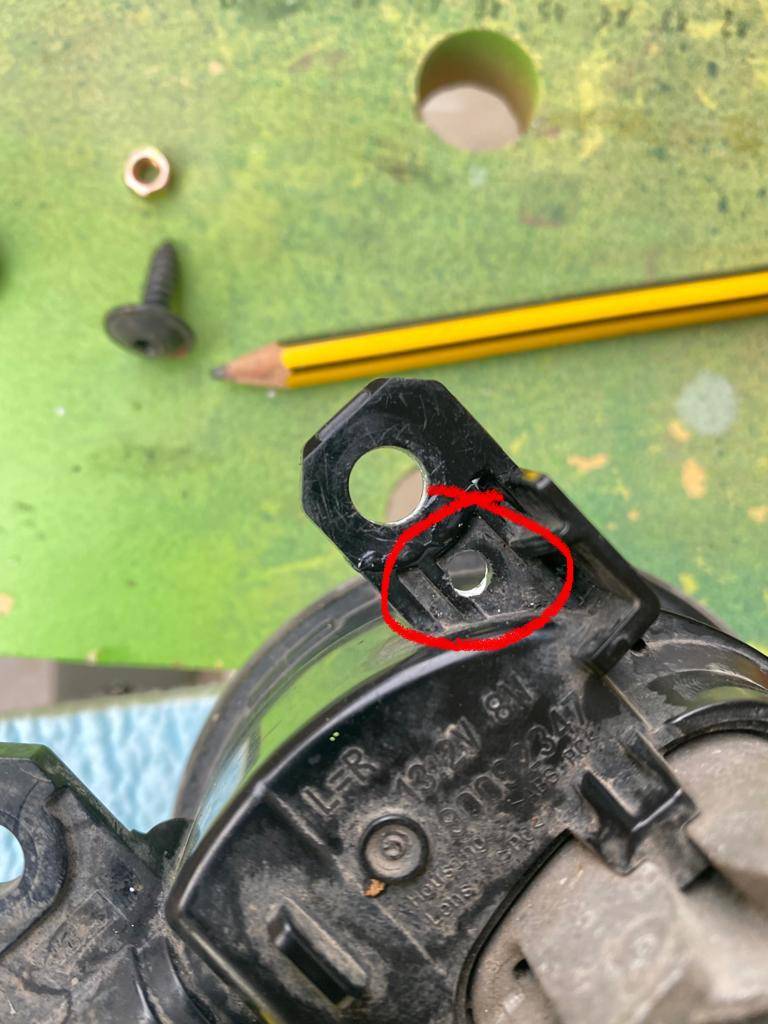

Ieri si è rotto anche il secondo fendinebbia led (costo modico sito mopar 280 euro)
Vi consiglio di non farvi prendere per il cul… e di ripararvelo da voi, tanto avete capito che poi si rompono di nuovo.
Un po’ di attack, due lamierini, due bullonicini da 4 con relativo dado e non vi si rompono più (tanto la riparazione è nascosta e non si vede)
    93.4 KB · Visualizzazioni: 191

Ma figurati. Era solo per ribadire che sono stati progettati con le chiappe. Due soli attacchi in plastica non reggono le vibrazioni, quindi non dipende dal lavaggio a rulli (anche io non lo amo)

Intendevo del fendinebbia. Due soli supporti. Guido auto da quasi quarant’anni e non mi è mai capitato di perdere i fendinebbia per strada. Vogliamo dire che sono progettati bene o semplicemente dire la verità? Questo non vuol dire negare gli aspetti positivi dell’auto
