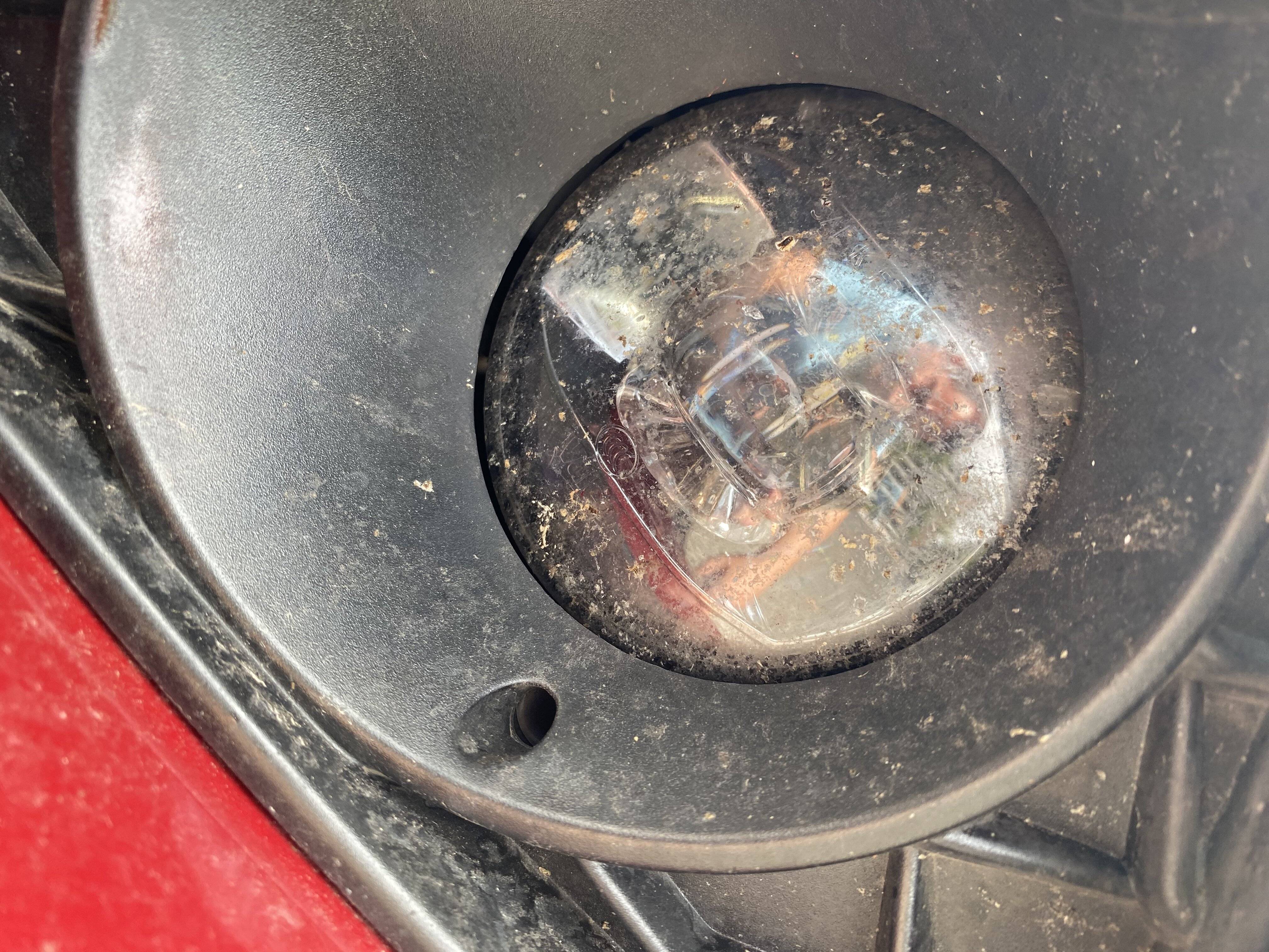

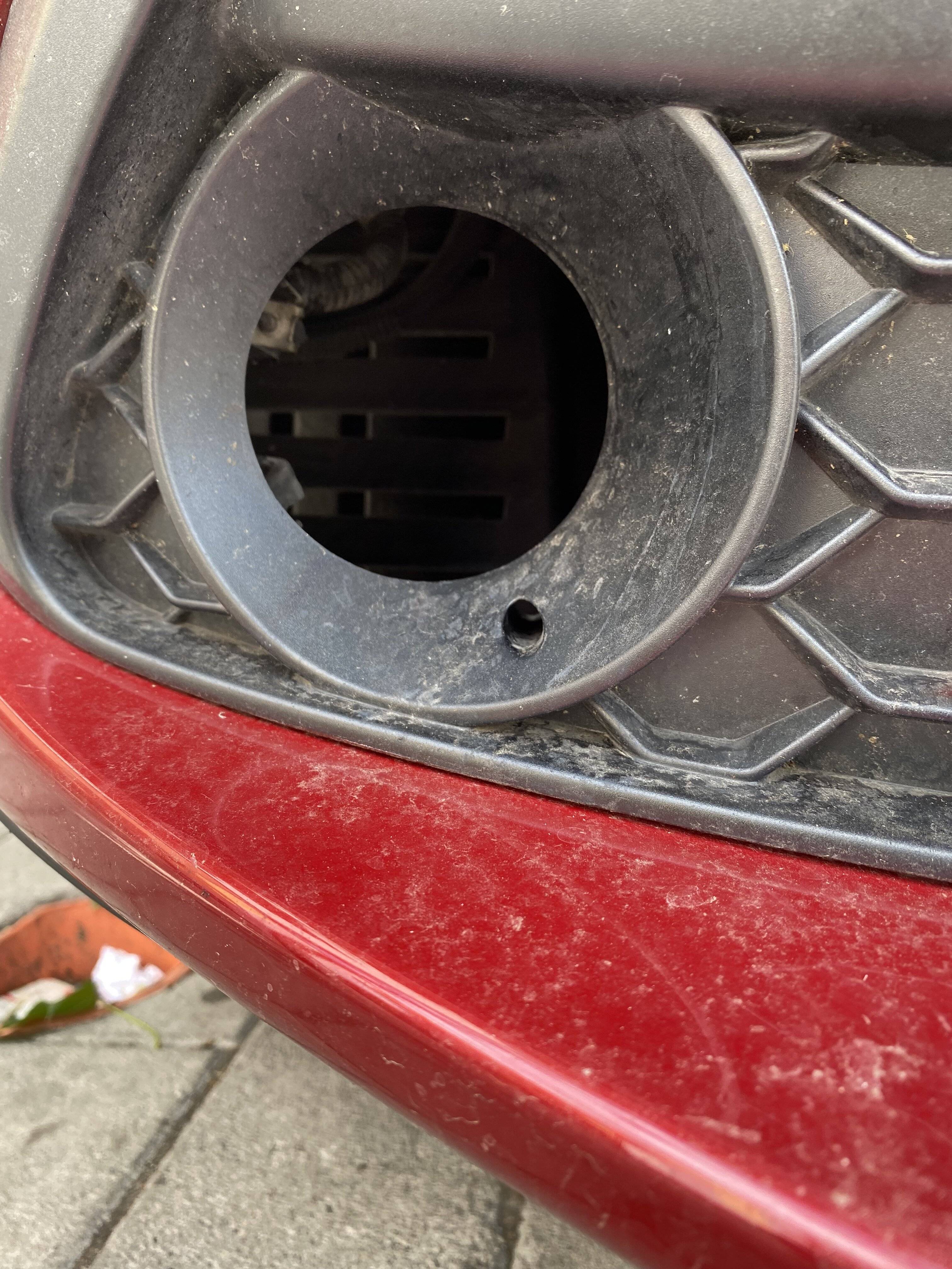

Oggi ho visto la mancanza del fendinebbia ed ho subito pensato me lo avessero rubato con estrema destrezza ed ho notato che l’altro fendinebbia era senza vite ed ho pensato non avessero fatto in tempo!
Poi scopro il forum mentre cercavo il valore del danno per la denuncia e leggo che nella Stelvio si staccano DA SOLI!
Cosi sono andato a controllare ed effettivamente - per fortuna - il fendinebbia è penzolante dentro il paraurti e l’altro si sta per staccare.

Alla fine è successo pure a me. Mi sono ritrovato un faretto fendinebbia staccato all'interno del cofano. Appena ho toccato l'altro si è staccato pure quello.
Mi pare di aver capito che è un problema conosciuto ma le officine, in questo caso come si comportano con l'auto è fuori garanzia?
Ciao, mi è successo poche settimane fa ( non lavo l'auto con i rulli ), ho portato l'auto in officina è non mi è stato passato l'intervento in garanzia.
L'officina però ha risolto il problema noto.....pagando €30,00 ....
Bah io lavo l auto ogni settimana au rulli e prelavaggio con la lancia.....i fendinebbia e tutti gli altri pezzi sono li al loro posto, forse qualche lotot produttivo è protagonista di ciò, qualche serie di assemblaggi componente nn adeguati , a volte basta un elemnto di fissaggio nn conforme o difettoso (viti, cornici etccc)
Sono andato in officina stamattina (un'ottima officina). Mi ripareranno i faretti incollando i pezzi. Condivido il fatto che se l'incollaggio è fatto come si deve sia inutile sostituire i faretti. Spesso la colla è più robusta della plastica stessa. Per il costo vi farò sapere.

Stelvio 210 cv del 2018. Successo anche a me il distacco del fendinebbia lati guida. Smontato il passaruota ho avuto la bella sorpresa della rottura dei 2 attacchi del fendinebbia dove ci sono le viti torx. Per ora bloccato con 2 fascette e rimesso un sede. Purtroppo l'altra soluzione era la sostituzione!
