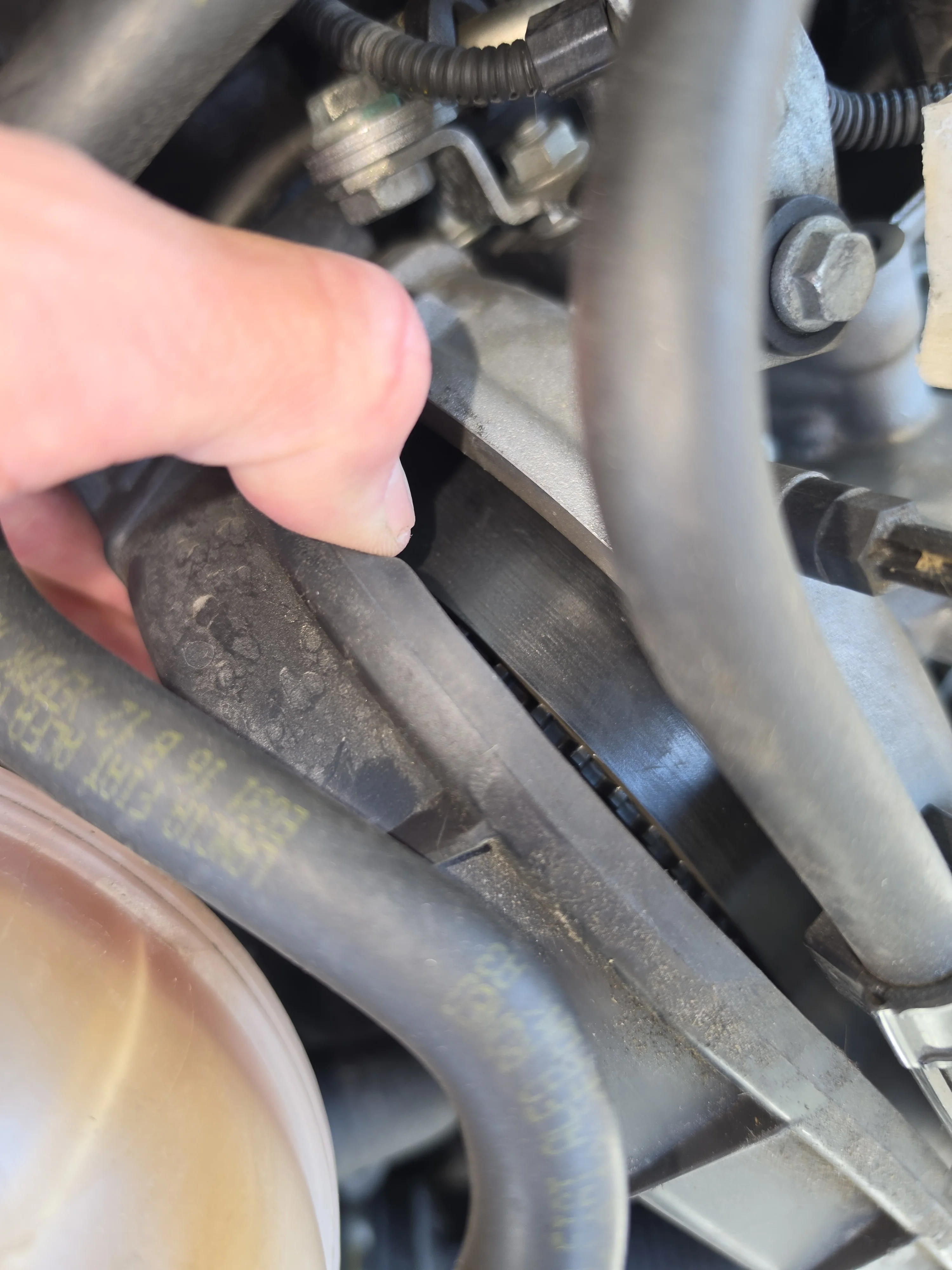

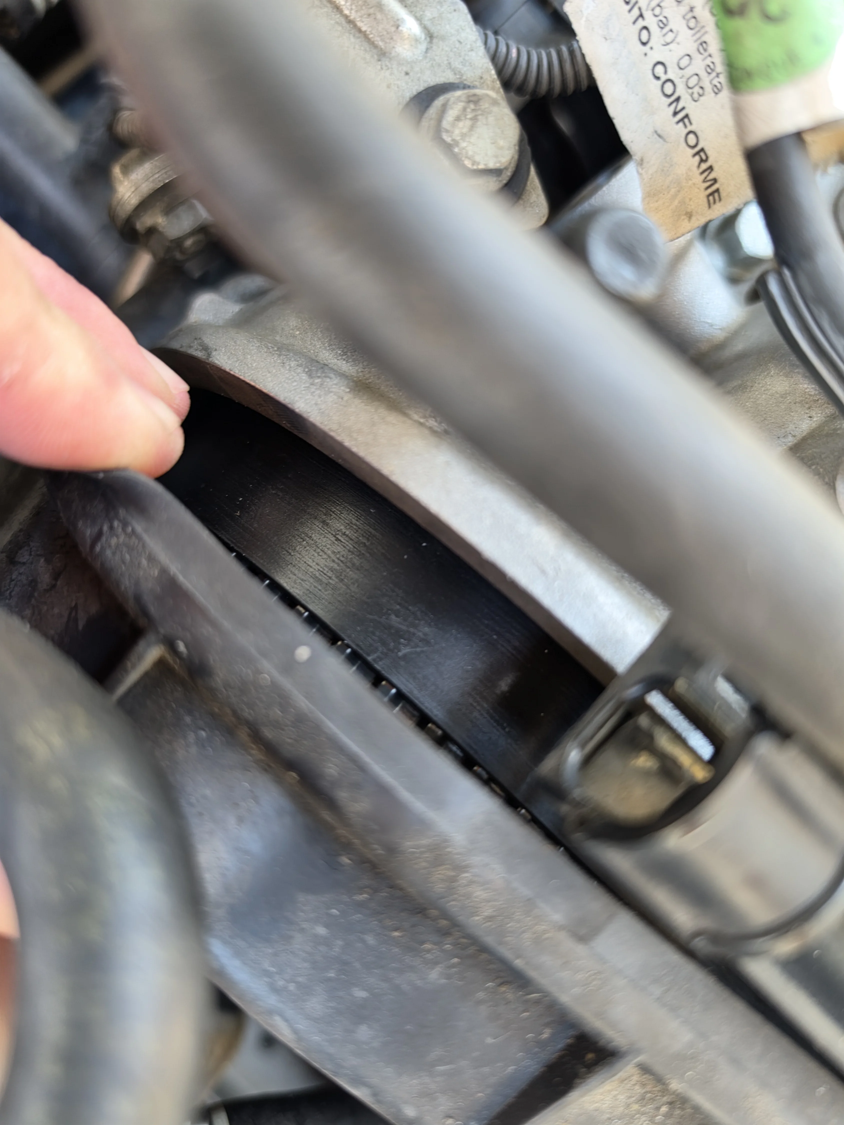

Ho aperto il coperchio e controllato la cinghia... a me sembra perfetta, quei piccoli segni trasversali li ho fatti io con l'unghia per sentire la cinghia. Non presenta micro fessurazioni, non è secca ma mi sembra bella "gommosa" e all'interno del coperchio non c'è alcun segno di acqua od olio... Anche la cinghia servizi mi sembra nel medesimo stato.
#9
Tira avanti tranquillo. Almeno fino a 80.000 poi valuta di farla.
