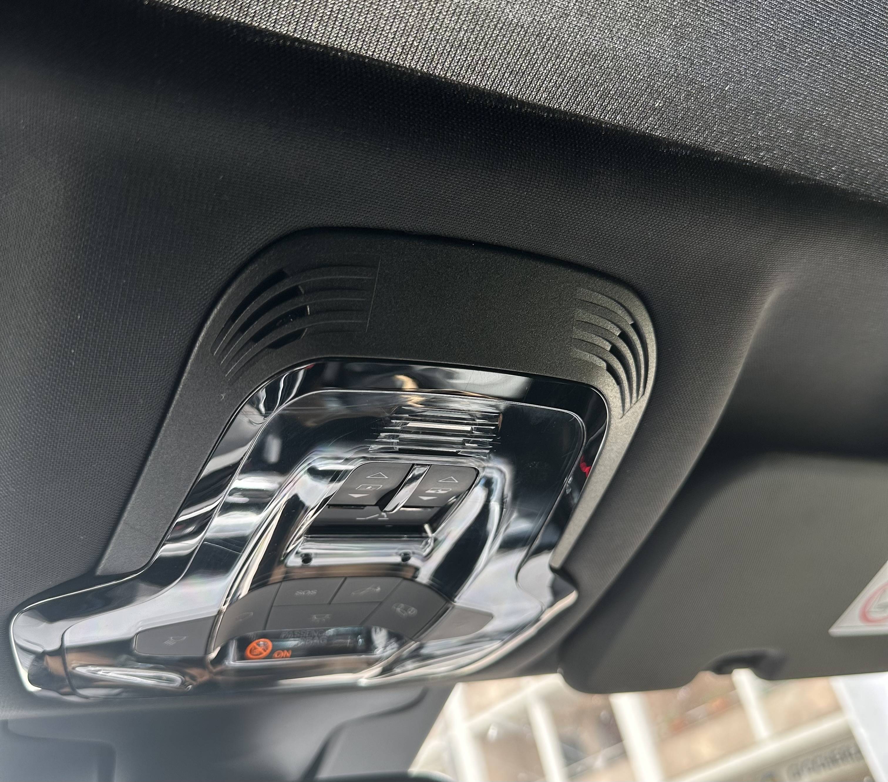

Rumore zona plafoniera ( foto allegata ), nel primo giorno c’era un fastidiosissimo rumore come di scricchiolio / vibrazione plastica, andando a toccare un po’ e facendo pressione la zona ha un po’ di movimento e tenendo in pressione la zona il rumore sparisce. Era sparito senza fare nulla, oggi dal nulla di nuovo rumore e vibrazione..

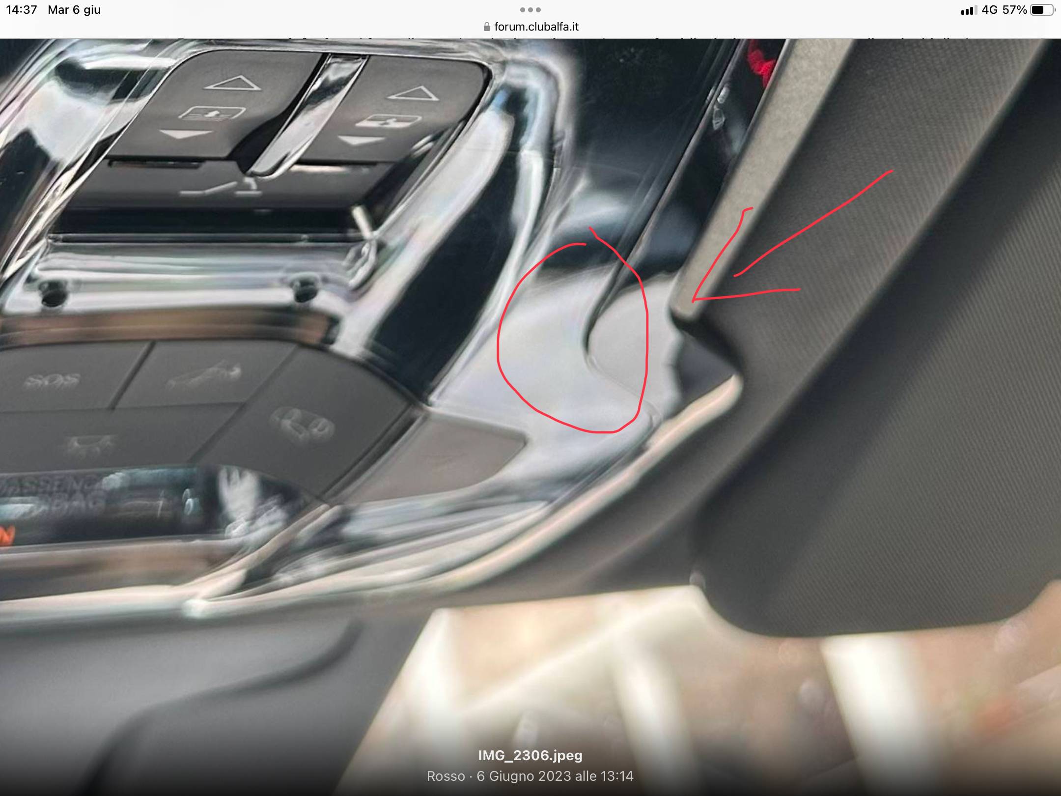

per la plafoniera solleva con una leva in plastica vive vedi la freccia e inserisci un piccolo spessore in neoprene nella zona del cerchio perché li si aprirá. Devi falò sia a dx che a sx

Per quanto riguarda il rumore dalla zona plafoniera l'ho notato anch'io e credo sia più frequente nei modelli che hanno il tetto apribile. Io ho lo stesso problema e non so come risolverlo. Ho come l'impressione che il rivestimento del tetto che fa da cornice alla tendina scorrevole non sia ben fissato nella parte anteriore e quindi vibri facilmente sulle strade sconnesse.

Quando sentì il cigolio, metti un dito sulla parte lucida della plafoniera dove indicato nel cerchio. Se smette allora adotta la soluzione che ho descritto
