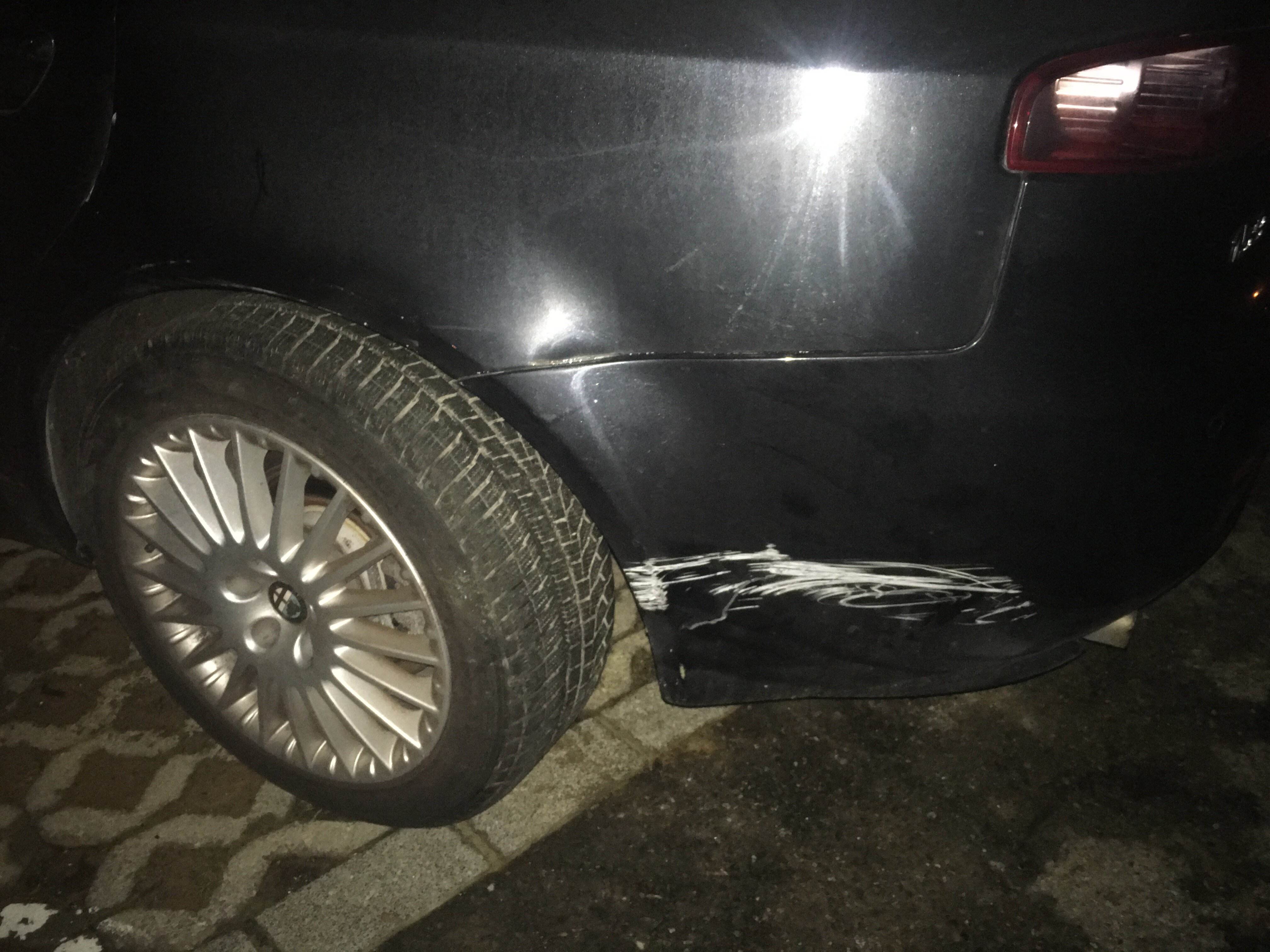

Salve a tutti,
purtroppo mentre andavo in retromarcia i sensori non mi hanno visto un muretto.
La carrozzeria ha subito un danno ma inoltre la ruota si è storta andando a toccare il paraurti.
Secondo voi cosi ad occhio quale potrebbe essere il danno economico della ruota?
Grazie
Molto grave...
Dovrai sostituire tutto il mozzo
Perno fuso e bracci posteriori
, ammortizzatore
Sperando che la molla sia ok...
Oltre al cerchione
mi sai dire nel peggiore dei casi a quanto ammonta il danno?
Se è solo il mozzo.. e i bracci ..con cuscinetto
E cerchione più le due gomme dietro. .
Con 500 te ne esci compresa manodopera...
Se è come penso preparati che non bastano 1500 ..
Specialmente se dovrai sostituire l'ammortizzatore e la molla di quella ruota..
Di conseguenza ti converrà sostituire molle
E ammortizzatori davanti e dietro per evitare
Squilibri dinamici...
Posta qualche foto che vediamo...

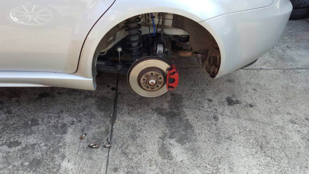

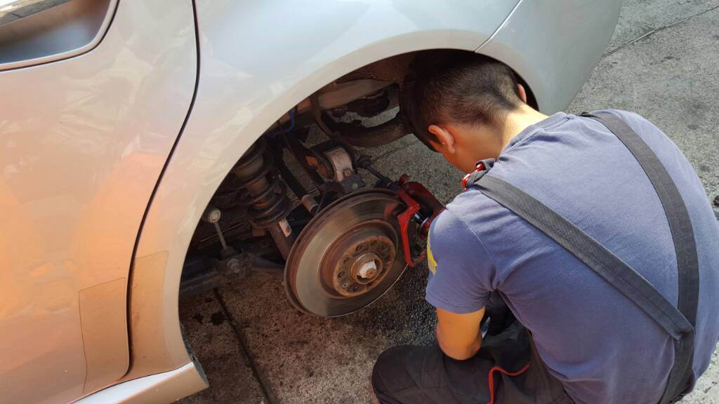

Questa è una 3.2 V6 Q4 ma
la meccanica
Posteriore è quasi la stessa.
Tolta pinza disco freno maggiorato e semiassi della trazione

Davvero?
Purtroppo ho solo questa foto che di sicuro non sarà di aiuto. La macchina lo lasciata li e domani vedo di farne altre
