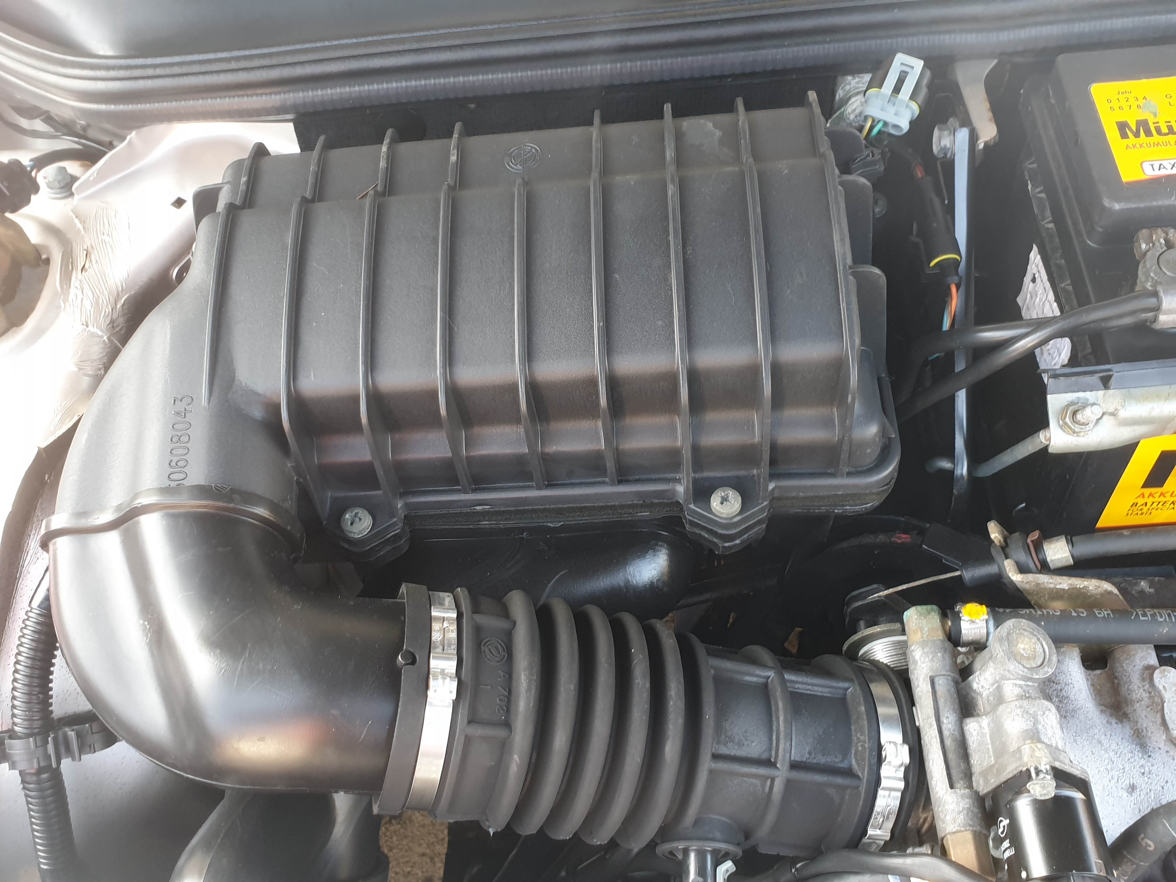

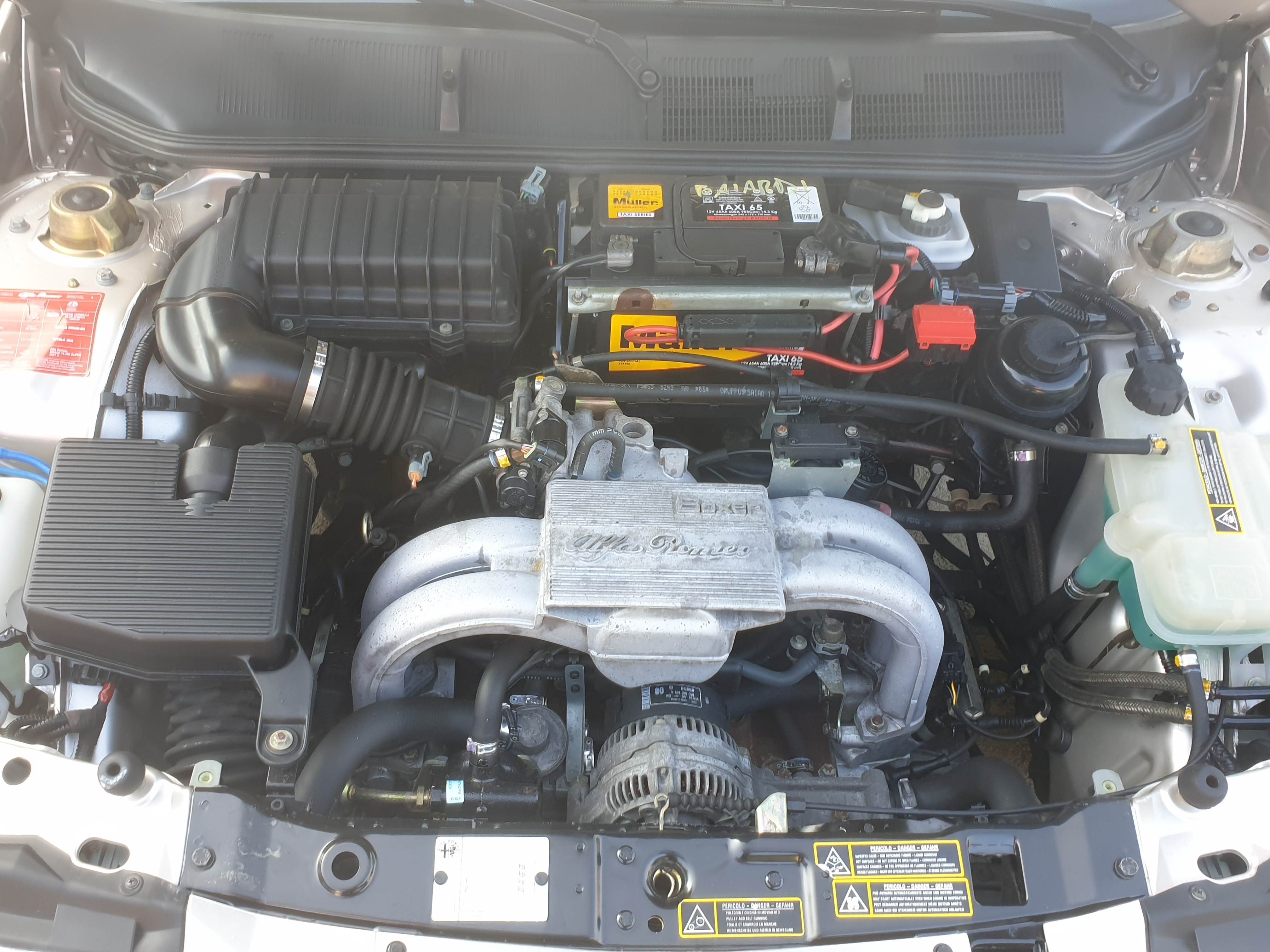

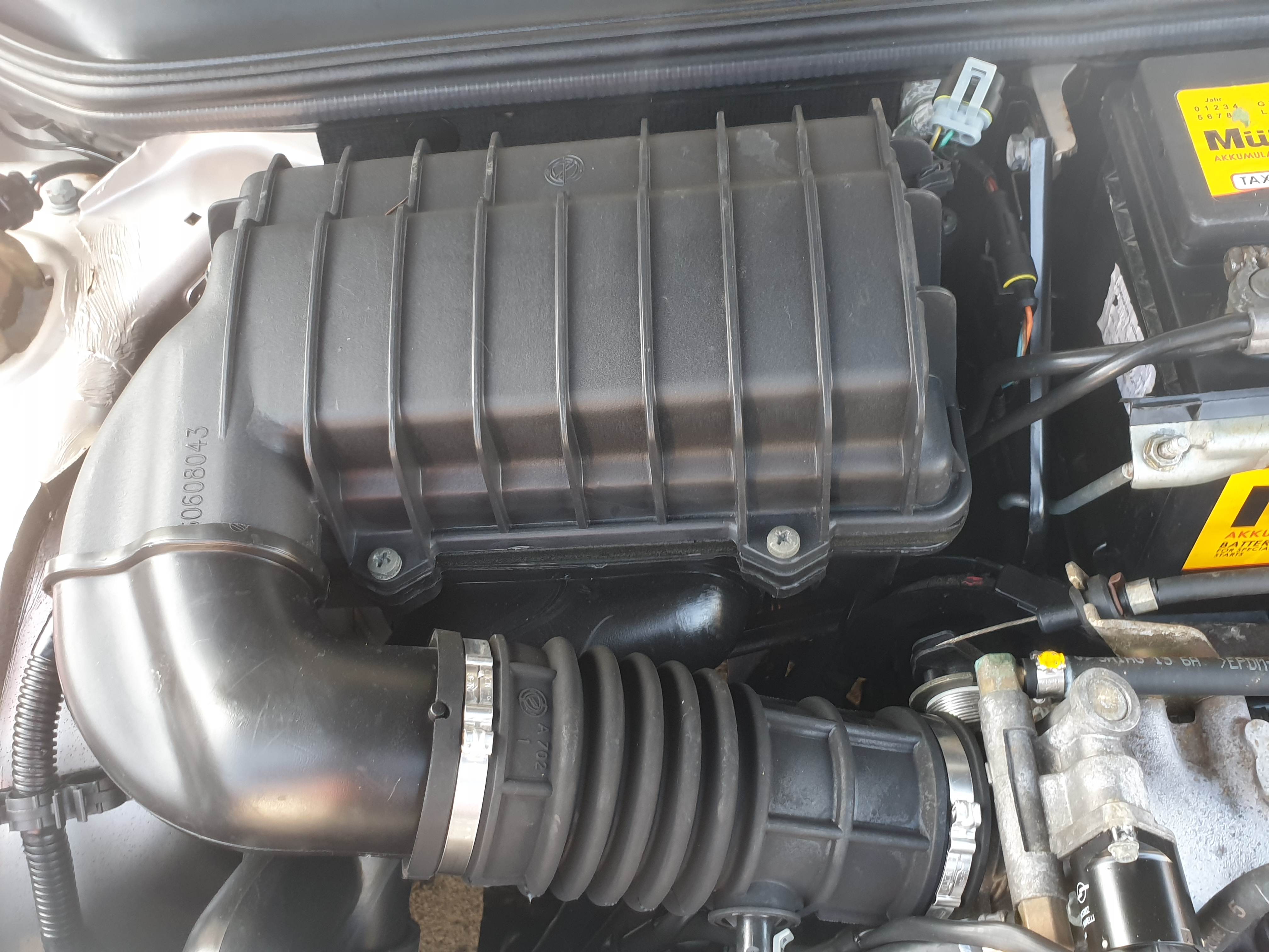

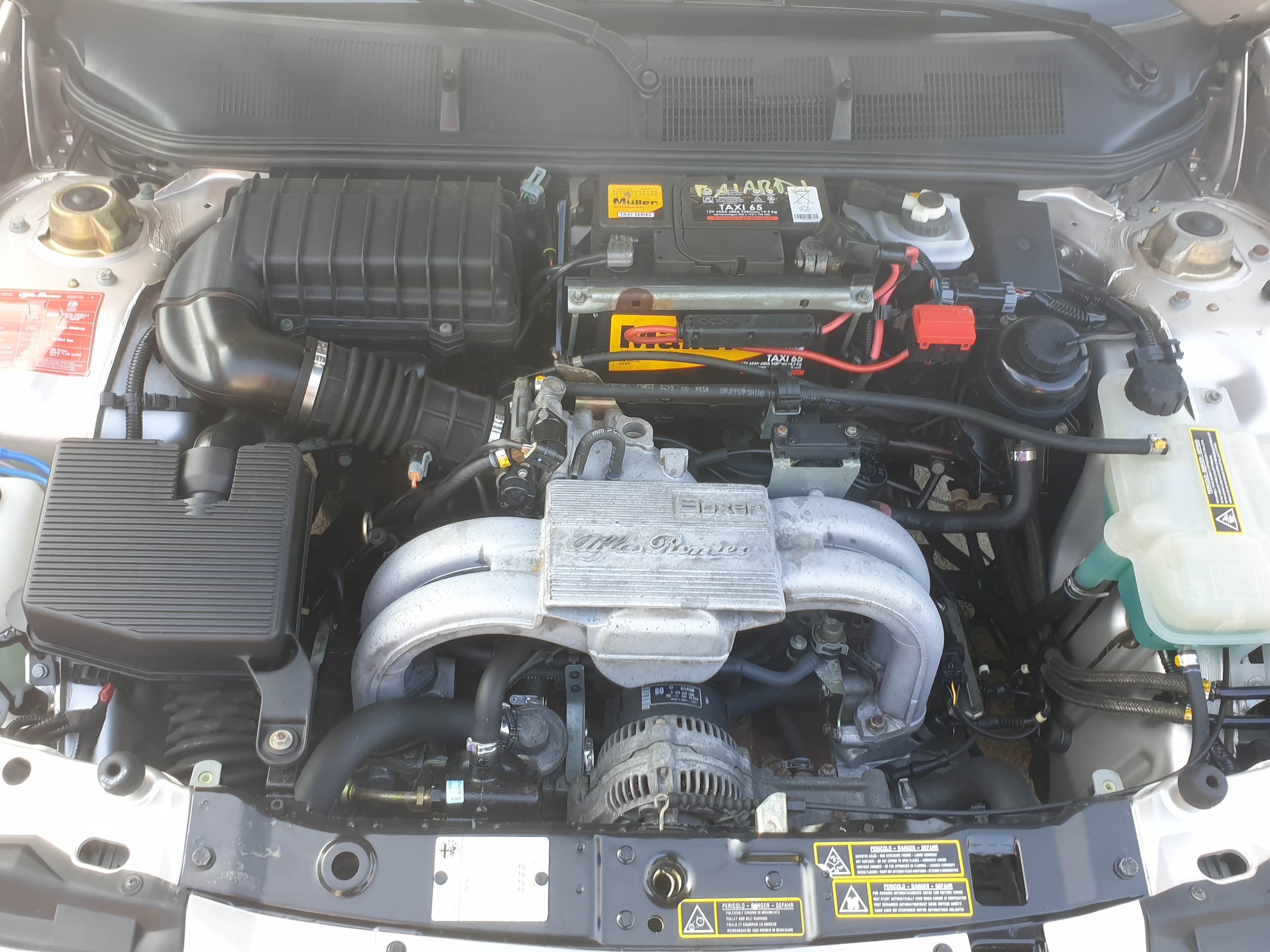

Non penso assolutamente sia qualche sensore a questo punto... la farfalla è rimasta aperta o sicuramente si è staccata.
Intanto puoi provare s vedere se la "molletta" di plastica dove sta tirato il cavo dell'acceleratore risponde al movimento a mano. Prova a vedere se riesci ad accelerare a mano.
Minuto 1.32 in avanti
Il motore aspirato a benzina Classico per restare accelerato deve aspirare una marea D'Aria...
Se te la cavi comincia a smontare il manicotto di gomma nero a fisarmonica d'aspirazione e guarda in che posizione si trova la paletta.
Reactions: AlfaOldStyle

Kormrider.. Sei un grande!!
Ho smontato il raccordo in gomma che va dalla scatola filtro al gruppo alimentazione ed ho visto la farfalla parzialmente aperta!
Avevi nettamente ragione, corda del gas!
Ho temporaneamente allentato il registro ed ora è tornata a ruggire come prima!!
