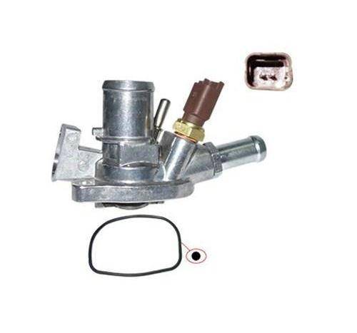

Assolutamente Valvola termostatica da sostituire è un chiaro sintomo di inizio difetto tra non molto resterà bloccata aperta. Adesso l'olio motore quanti km ha?

Allora partiamo dal fatto che la valvola termostatica regola la temperatura del motore e non ha nulla a che fare con una normale procedura di cambio olio. Sono molle soggette a bloccarsi ed è un guasto vecchio e canonico come il cucco.
il problema è quando si bloccano chiuse, come sull'ultimo ritrovato della tecnologia "alfa giulia", dove il motore surriscalda con tutte le nefaste conseguenze.
stendiamo un velo pietoso per quanti difetti sta cacciando fuori sta nuova giulia.
Detto questo, la sostituzione su questo 1.4 purtroppo non è affatto semplice e veloce quanto sul vecchio e leggendario twin spark 16V dove si cambiava in mezz'ora. Per cui oggi come oggi ci vorranno almeno 250 MARIO DRAGHI BCE ©️ ovvero l'equivalente delle Vecchie e Gloriose 500 000 Lire. Ai bei tempi con 500 000 Lire si rifacevano motori interi oggi invece non ci cambi nemmeno una valvola termostatica che da sola costa

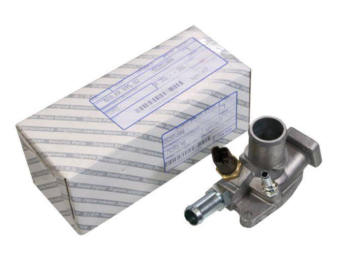

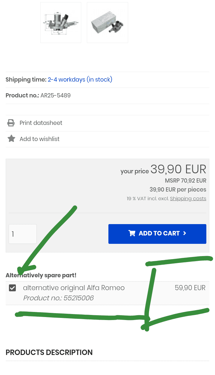

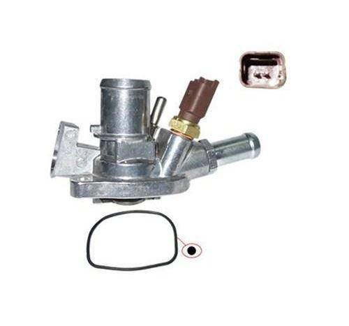

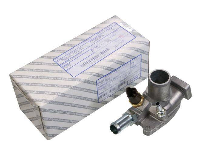

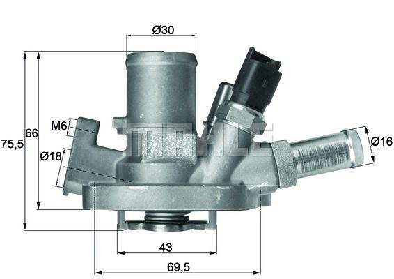

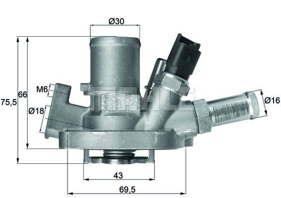

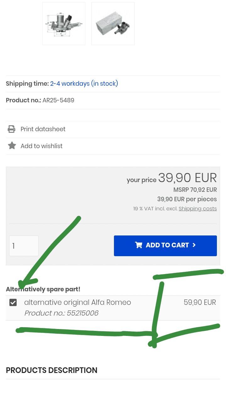

Ma si in questa fase iniziale non pregiudica nulla. Sappi solo che peggiorerà con il passare del tempo, la lancetta scenderà ulteriormente e il motore non andando temperatura aumenterà il comsumo di benzina tutto qui. Prezzo massimo 250 con tutto il lavoro pezzo + liquido refrigerante + manodopera poi chiaramente più si scende girando tra le varie officine meglio è. Oggi è una giungla con la manutenzione dell'auto. Con la scusa del governo ladro loro aumentano e il povero automobilista lo prende da tutte le parti.
Considera che il termostato generico non originale costa 80 000Lire. L'originale invece 120 000Lire aggiungi che con l'occasione si va a scolare parte del liquido refrigerante e che quindi conviene fare un lavaggio dell'impianto di raffreddamento sostituendo il liquido. Altre 4 bocce di liquido puro rosso concentrato da diluire in 3 litri di acqua demineralizzata. Il materiale lo procuri e poi ti accordi con l'officina.
lo potresti già ordinare volendo. Bada bene che in fase di selezione dellordine dovrai Selezionare la spunta accessoria puoi vedere meglio nel Dettaglio della fotografia qui sotto.

Visualizza allegato 262357Visualizza allegato 262358Visualizza allegato 262359Visualizza allegato 262360
Ok grazie assai. Si è un inferno di speculazione. Negli ultimi mesi ne ho avuto prova più volte.
