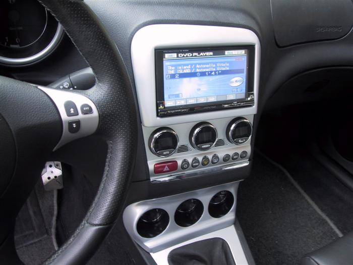

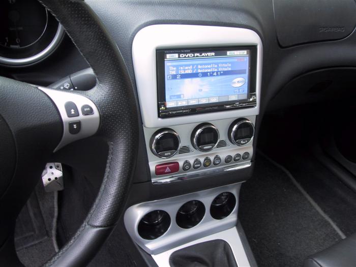

Salve sono nuovo del forum secondo me basterebbe spostare i manometri piu' su e scendere piu giu' i comandi del clima e il tutto potrebbe funzionare, naturalmente si dovrebbe ricostruire la parte superiore dei manometri con la vetroresina come da foto allegata da me modificata al pc.
    18.7 KB · Visualizzazioni: 11,961
    18.7 KB · Visualizzazioni: 5,000

E' evidente, la radio di serie occupa con il pannello frontale poco più che la superficie di 1din normale, per montare un doppio din con relativo telaio devi invadere lo spazio dei 3 strumenti centrali e/o del clima.
Tra l'altro, specialmente nella parte alta, è tutt'altro che scontato che ci sia spazio in profondità per un doppio din.
La foto ad inizio pagina è solo un "photoshop" dove, addirittura, viene visualizzata una plancia modificata, non solo la console centrale che viene "alzata" verso l'Infocenter.
Comunque non è impossibile, basta sacrificare qualcosa, esempio il portacenere.
Nel link sotto vedi un "doppio din" su 156 prima serie dove la console centrale è in vetroresina ed artigianale, tra l'altro decisamente ben fatta:
Decibel Car Audio. Martina Franca (TA). Installazioni hi-fi car, vendita autoradio. - foto
