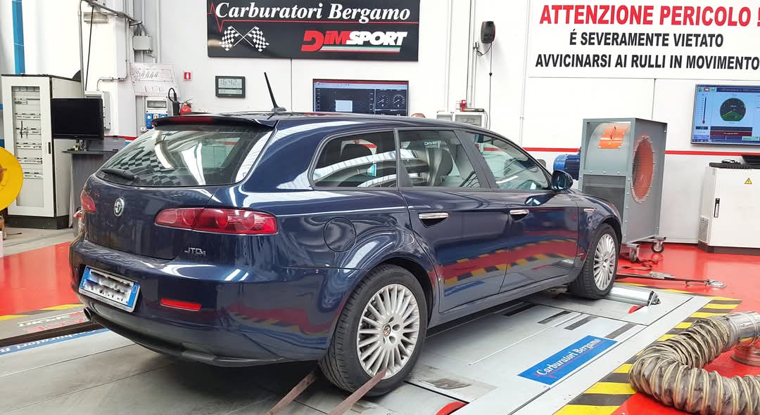

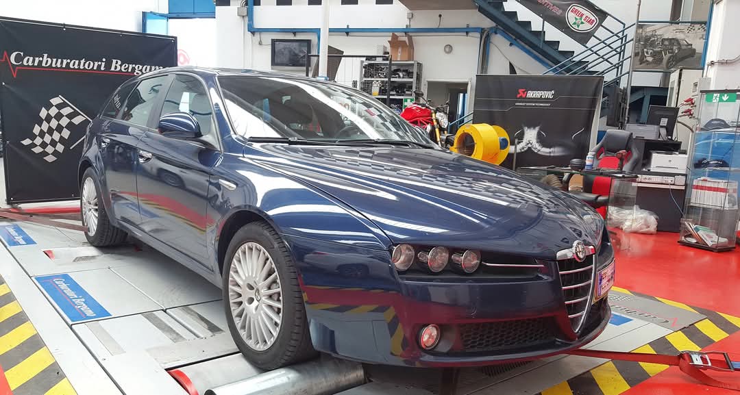

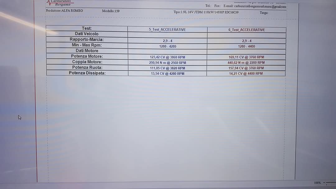

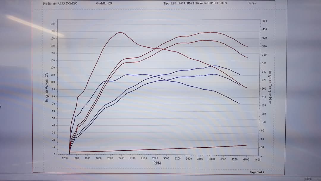

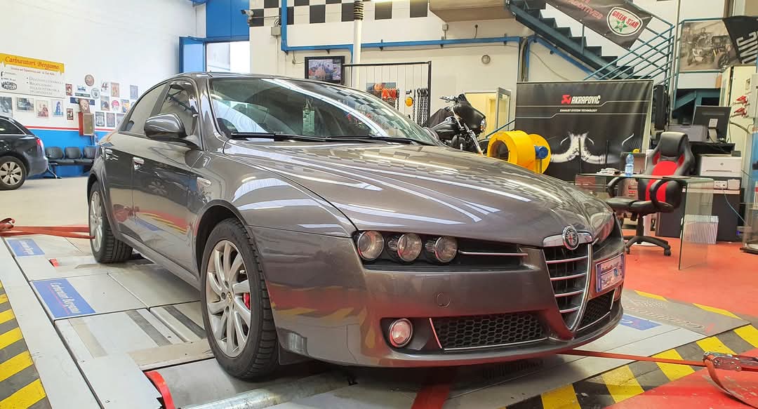

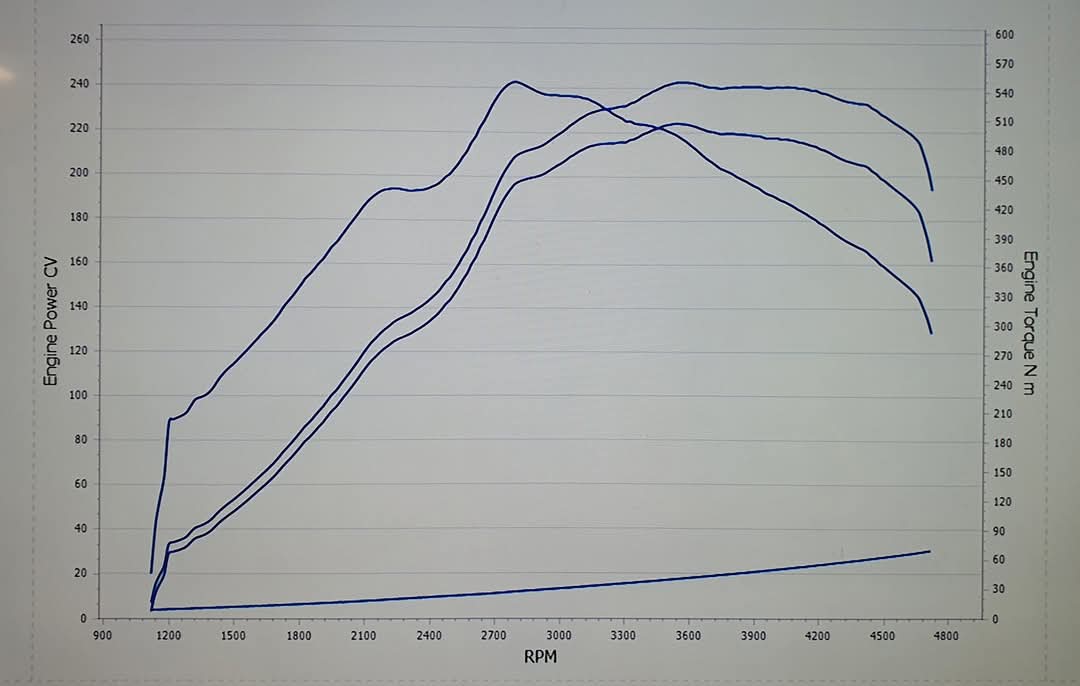

Visualizza allegato 287317Visualizza allegato 287318
1.9 jtd 8V di base 120cv

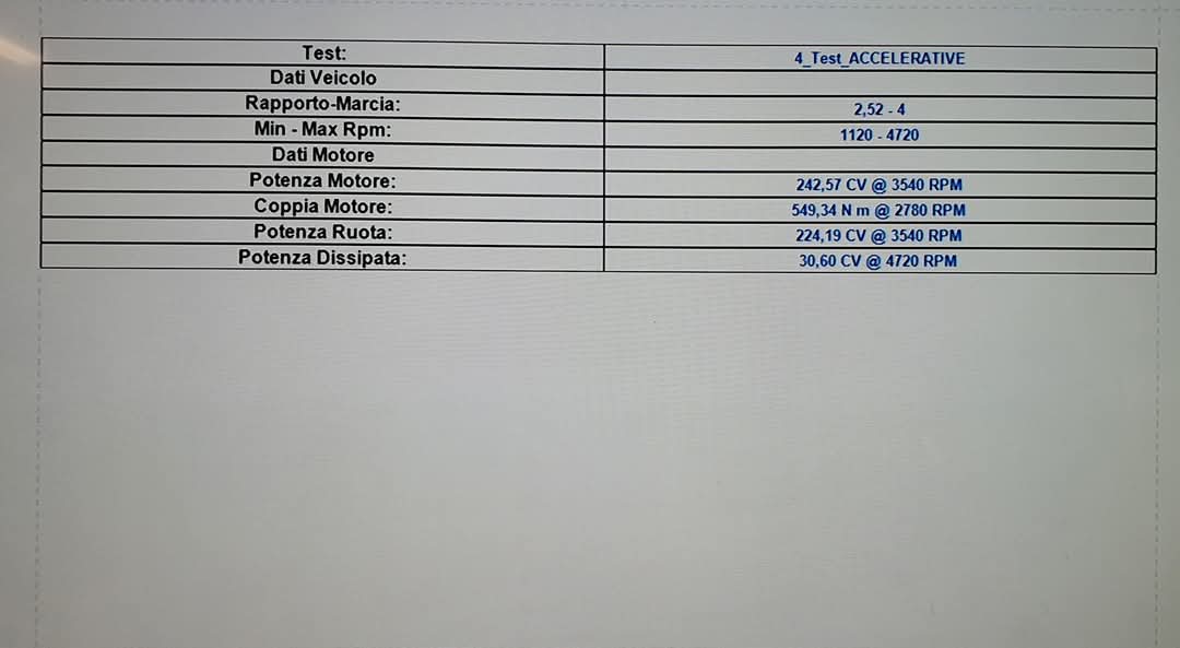

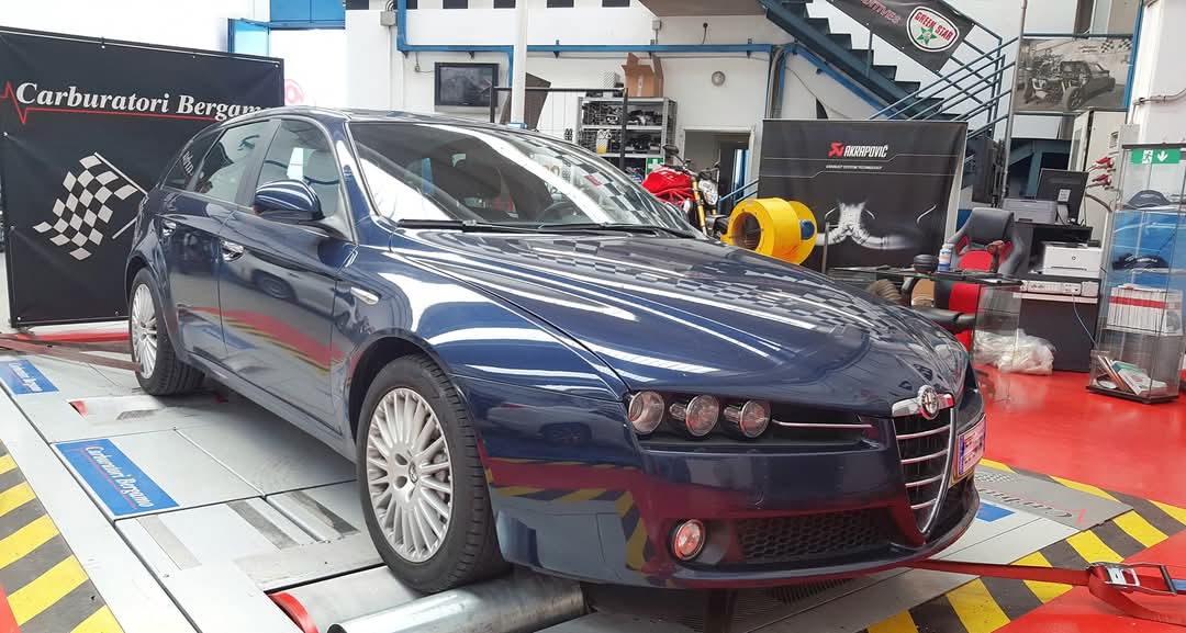

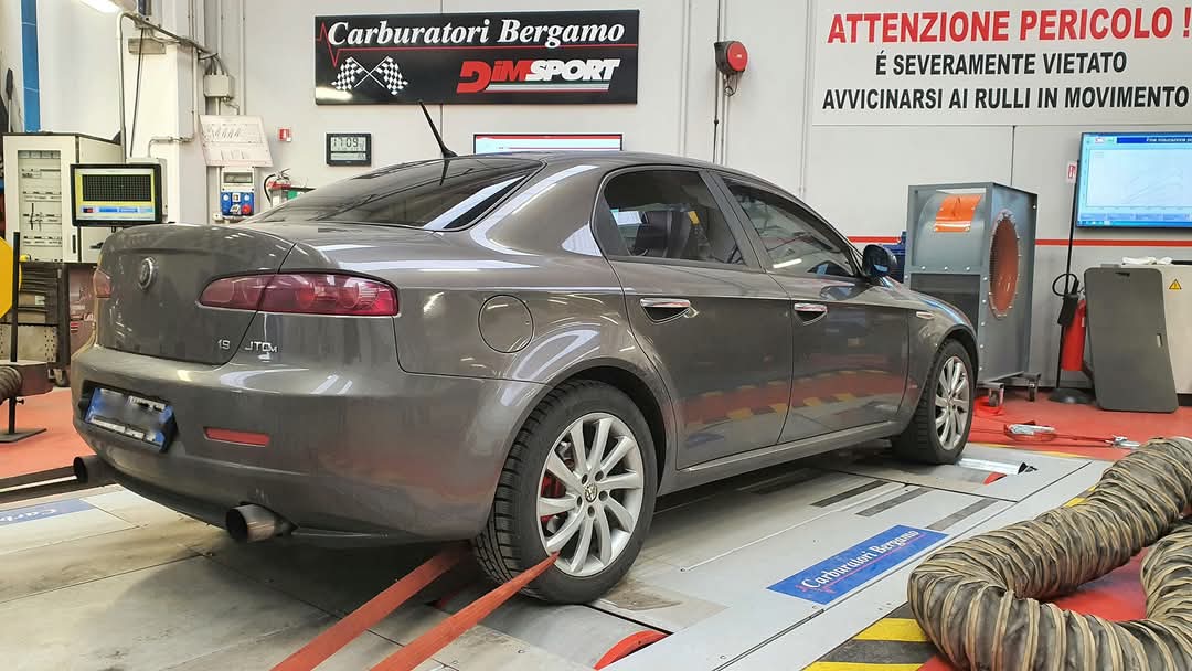

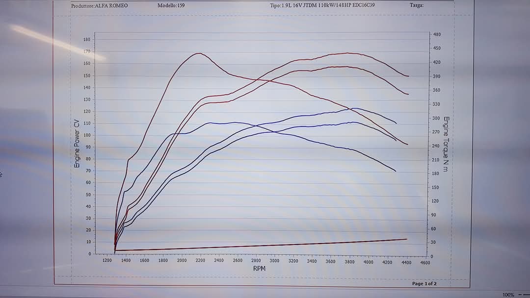

Visualizza allegato 287319
Visualizza allegato 287316

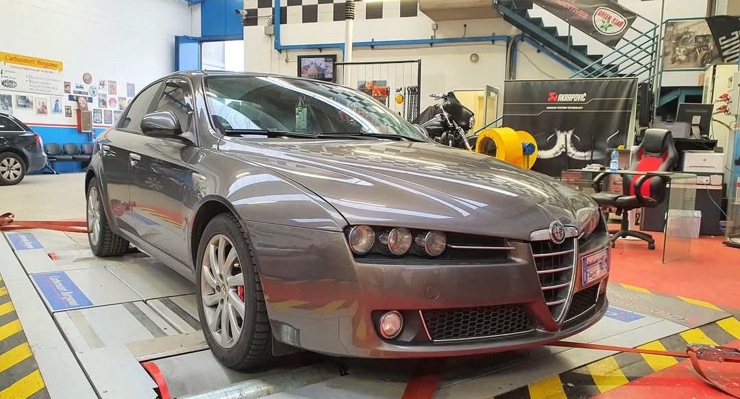

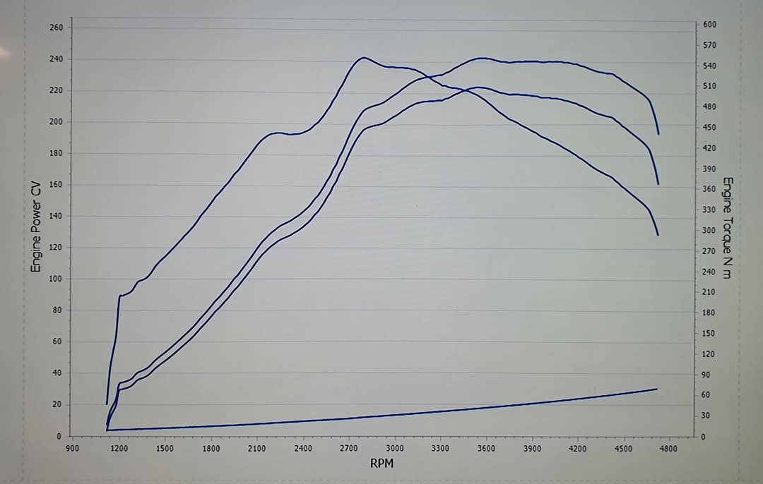

Sotto 1.9 16V da 150 di base passa a 198

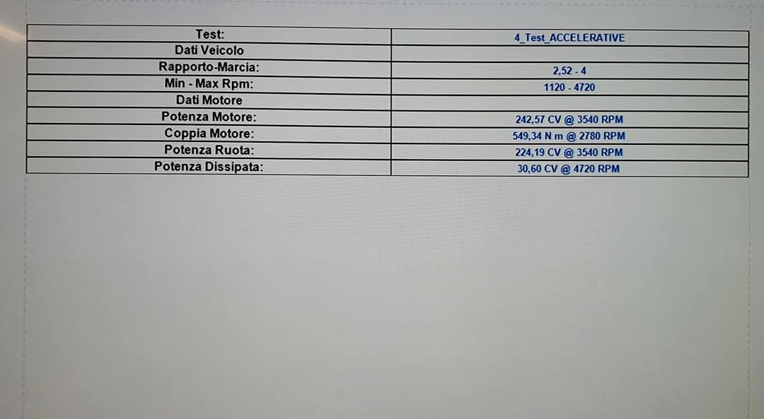

Ah beh, 224cv su ruota sono tanta robaUn motore dal potenziale infinito. Lavorato di fino prende potenze interessanti.

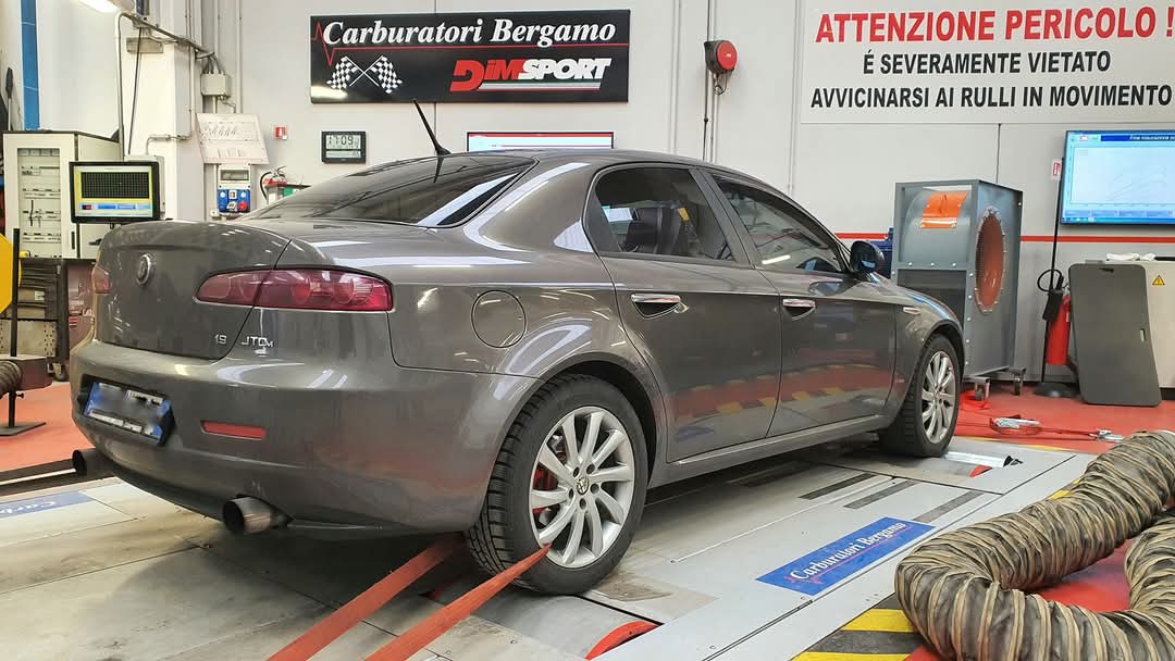

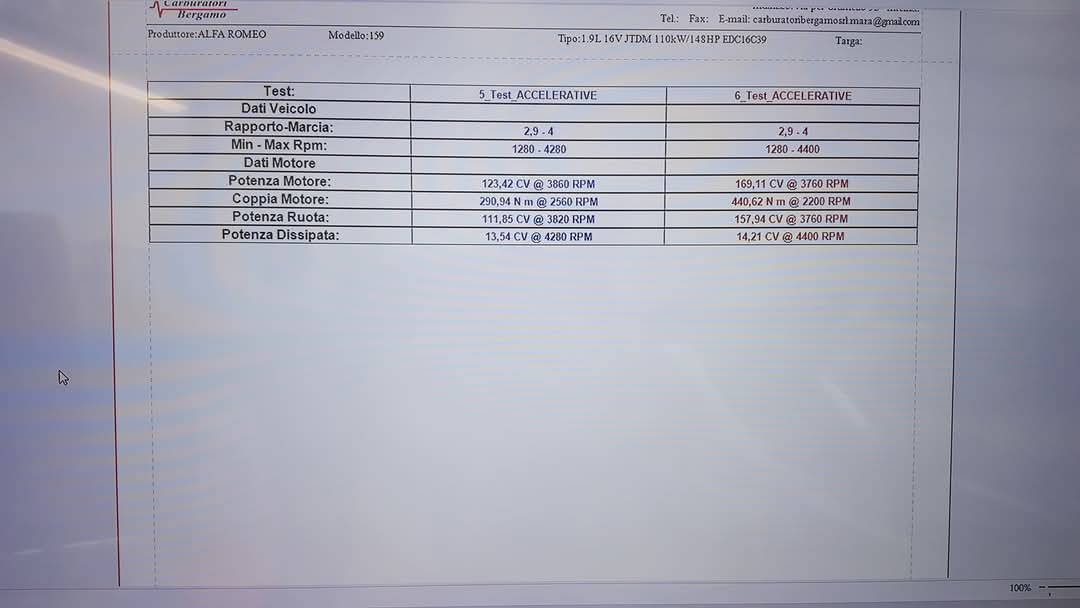

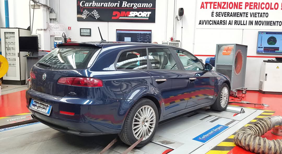

159 1.9 jtd 150cv '08:
- Turbo maggiorato
- Intercooler maggiorato
- Pompa maggiorata
- Kit frizione rinforzata
- Scarico completo
Visualizza allegato 287322Visualizza allegato 287323
Visualizza allegato 287324Visualizza allegato 287325
