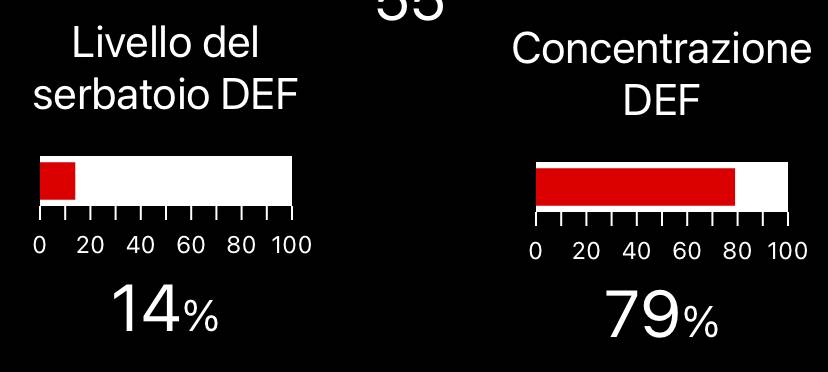

Sulla MY2019 non c'è il livello serbatoio dell' ADblue, ma solo all'accensione della famigerata spia ti avverte di rabboccare, poiché ho un dispositivo Vgate Car Pro ODB2 con App CarScanner Pro, ho scoperto tra i vari sensori che esiste una voce DEF (livello del serbatoio) che corrisponde appunto all' Adblue. Lo attivato (vedete schermata) monitorandolo per capire se i valori sono reali, in effetti tra non molto dovrei rabboccare. Qualcuno la provato ?
credo che passero' a car scanner pro, chissà se su alfa dpf c'è qualcosa di simile
