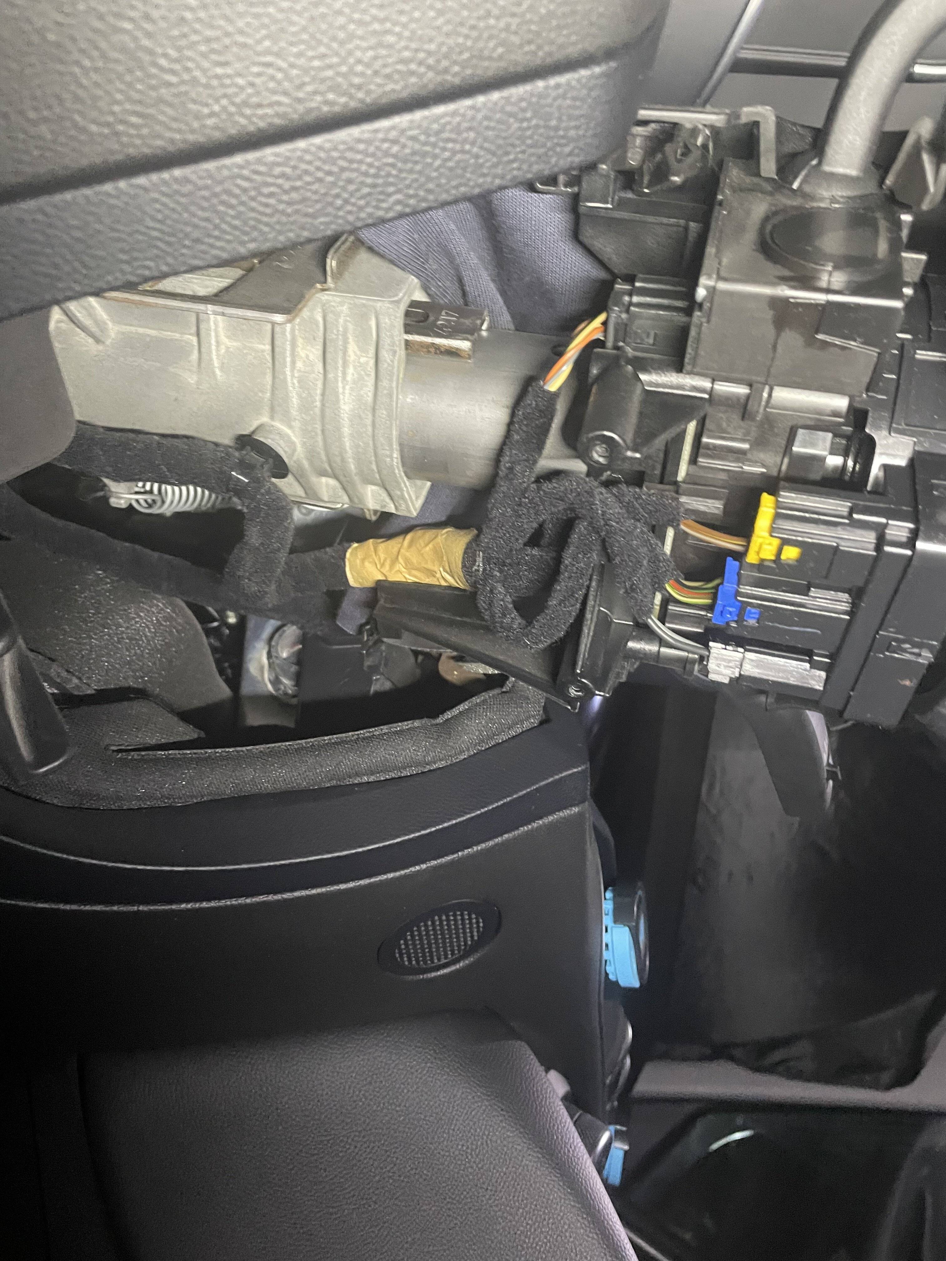

Ragazzi avevo un dubbio in questi giorni dovrò montare i Paddle al volante ma il connettore per attaccarli è dove c’è quello scotch marrone ??

Volevo inoltre domandare se qualcuno sa come si deve fare per la cover di plastica sotto al volante che già lo intagliata su quella originale per far entrare le palette , ma leggevo che va fresata ma di preciso in che punto perché non ho capito dove fa un po’ di resistenza
Aggiornamento il copri piantone oltre a essere intagliato per far passare le palette , va fresato all interno poiché le palette sbattano con la plastica per poco facendo resistenza e per tanto spostando il copri piantone in avanti facendolo strofinare con il volante non abbiate paura di lavorare il copri piantone tanto è una parte che non si vede una volta montato
