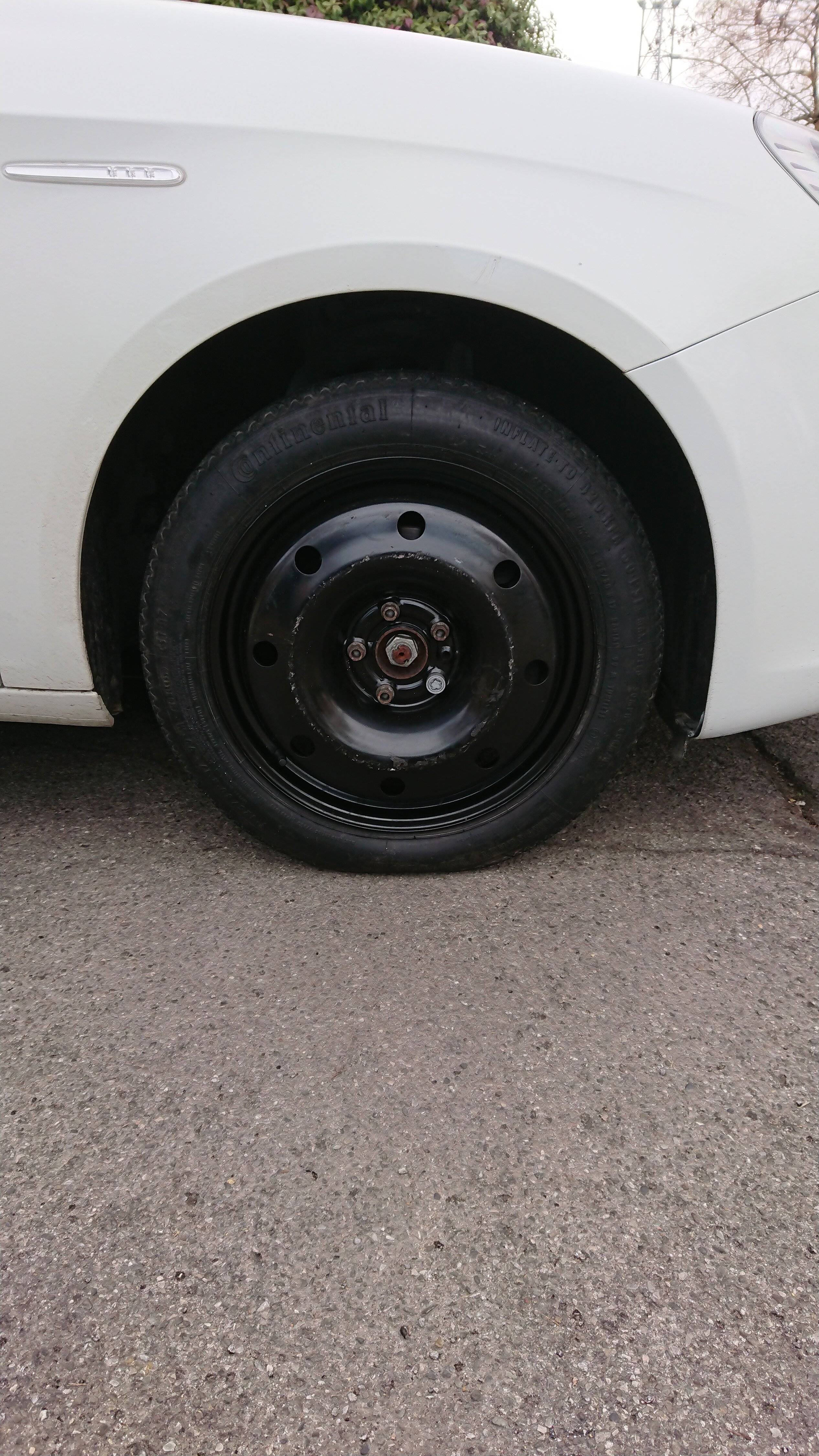

io ho l'auto del 2011, uscita con i cerchi da 18 ( e brembo ) e ho il ruotino ( da 17 perchè quello da 16 toccherebbe sulla pinza del freno ).Ho anche il bose quindi non c'è il crick nel vano ruotino ma è esterno

Forse è VERO TUTTO ....leggi bene gli altri post e comunque per curiosità puoi mettere una foto del tuo ruotino ? se non è da 18 " aveva ragione la mia concessionaria ...era vero tutto perchè sono i diametri totali che non tornano e le pinze freno ( non tutte ) che non entrano su quelli da 17 " . Ciao !
il ruotino da 18 non esiste, il ruotino è da 17 se hai i brembo

ma guarda che io ho i 18 ( invernali 17 ) e ho usato il ruotino senza nessun problema, la differenza di circonferenza di rotolamento è piccolissima e di sicuro non incide sull'intervento dell'abs, piuttosto sarà la larghezza del ruotino il problema principale in caso di frenata, è largo la metà della ruota originale, non per niente ti dicono di montarlo al posteriore anche in caso di foratura anteriore ( cioè smonti la ruota dietro a la metti davanti dove hai forato e dietro metti il ruotino ).Per il discorso " ho riportato quanto detto in conce...." la mia esperienza mi dice che in conce sparano cazzate senza senso

Ecco il mio ruotino da 17
