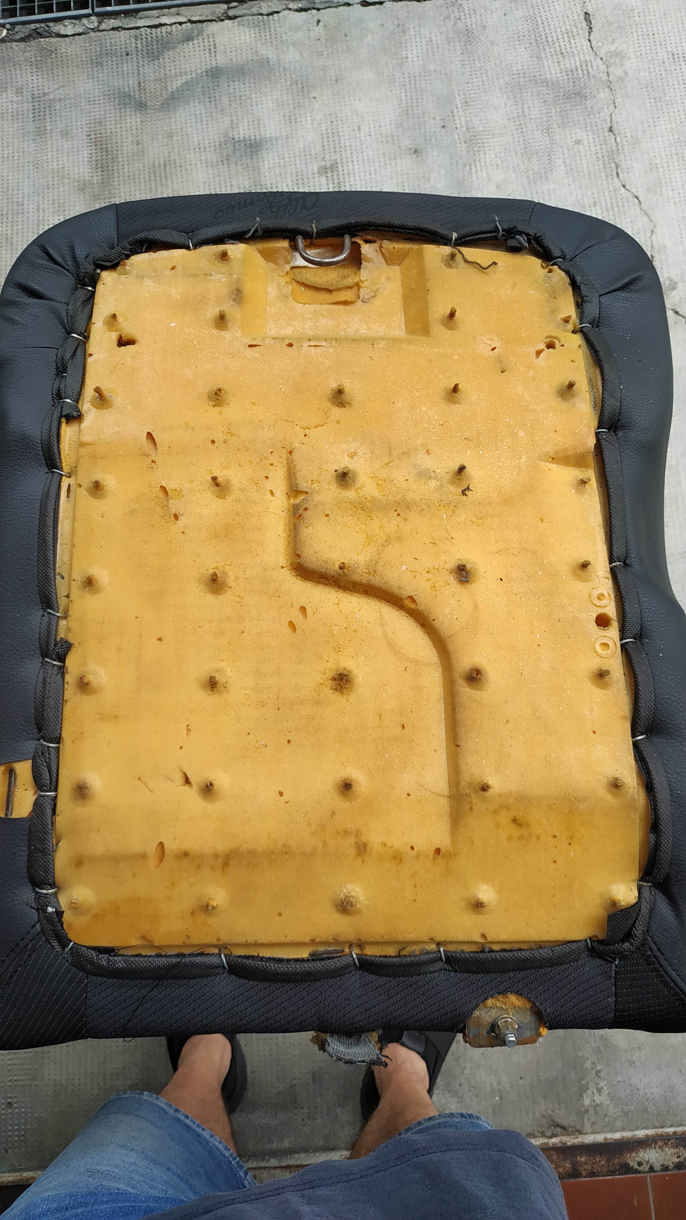

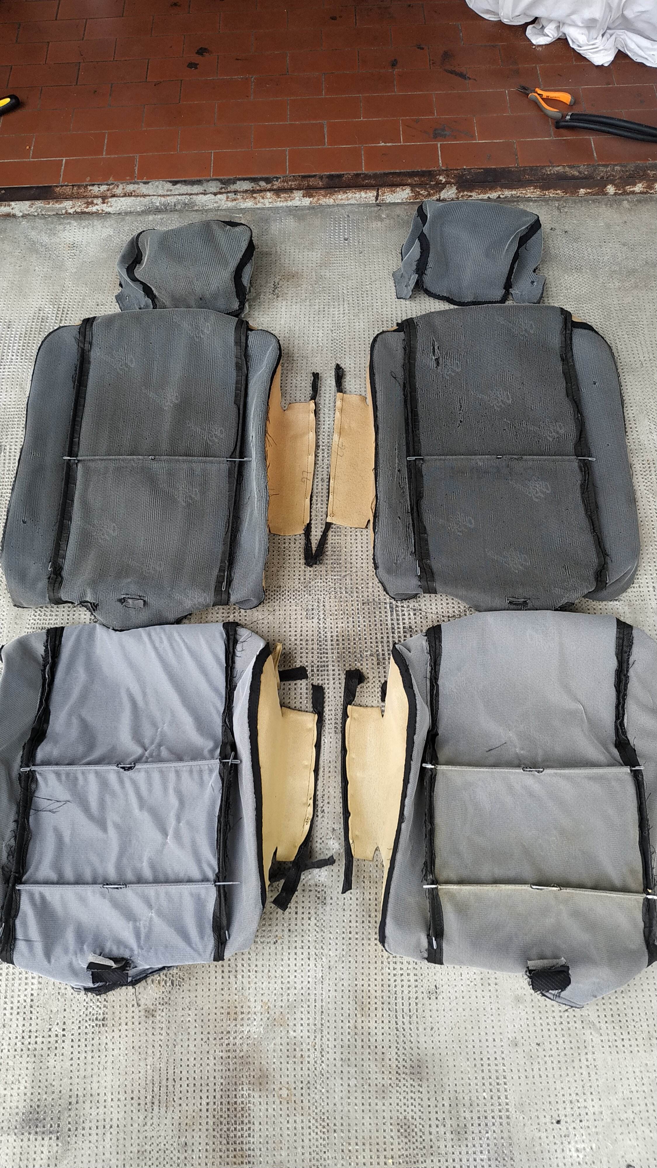

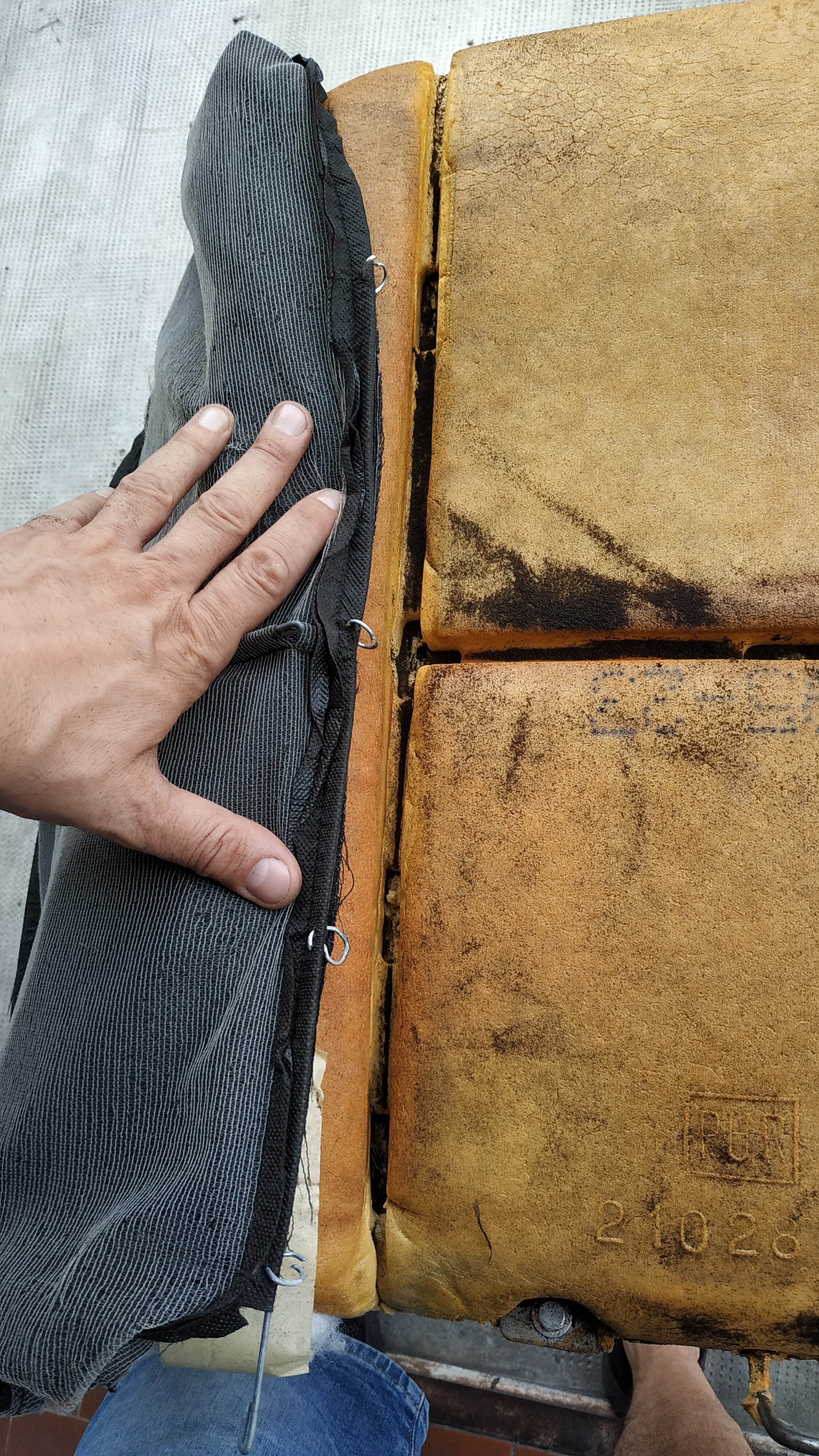

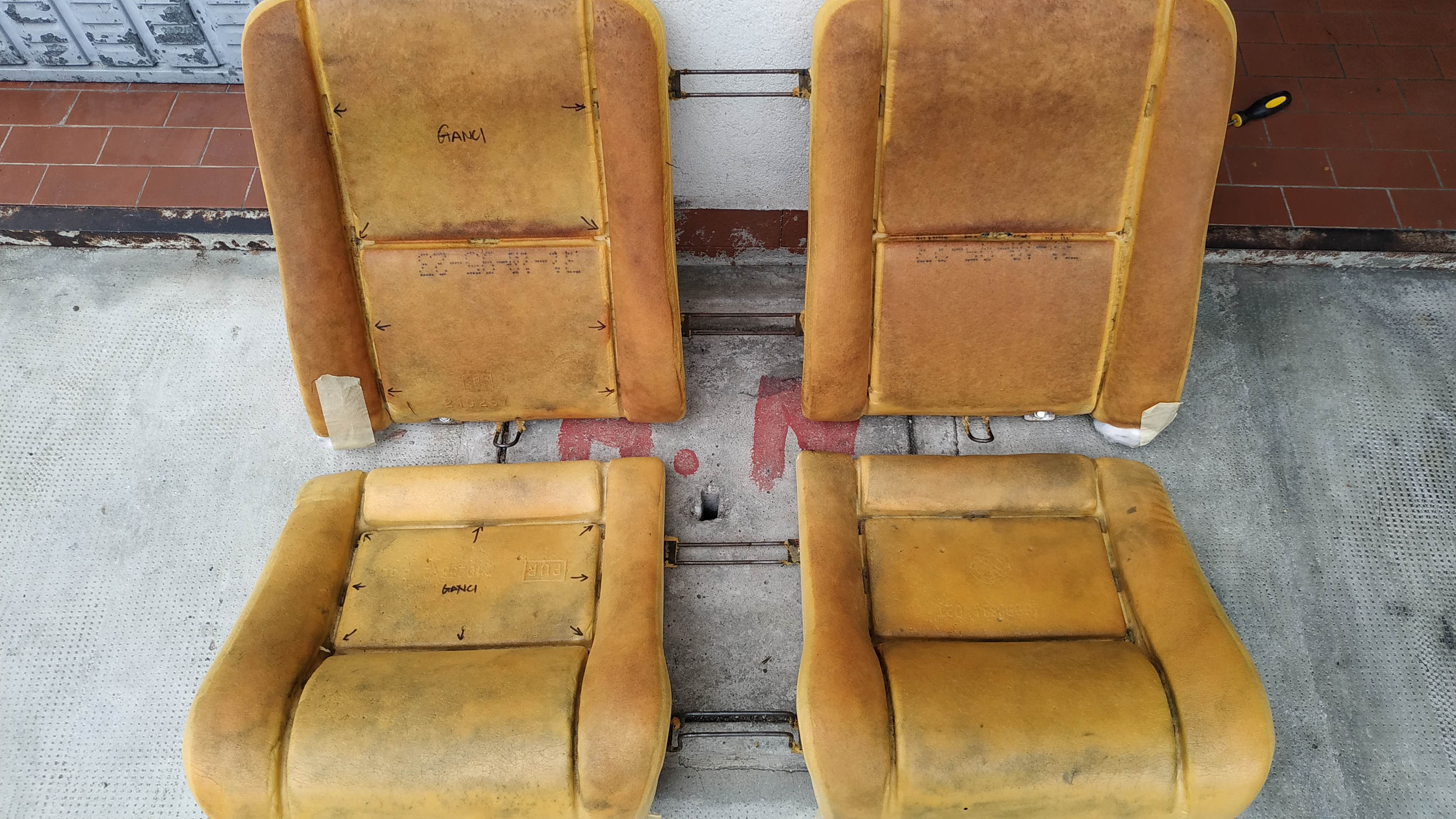

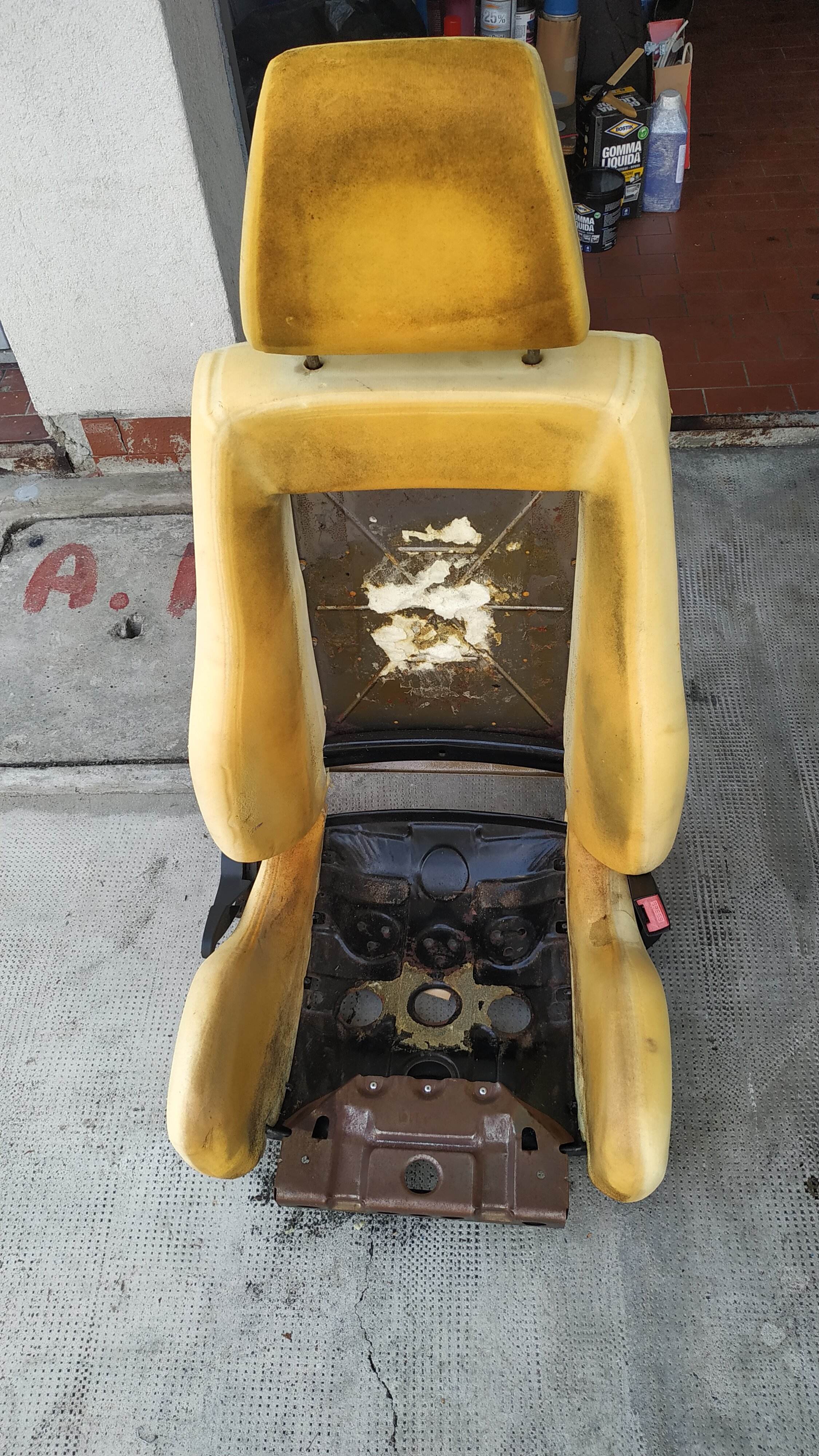

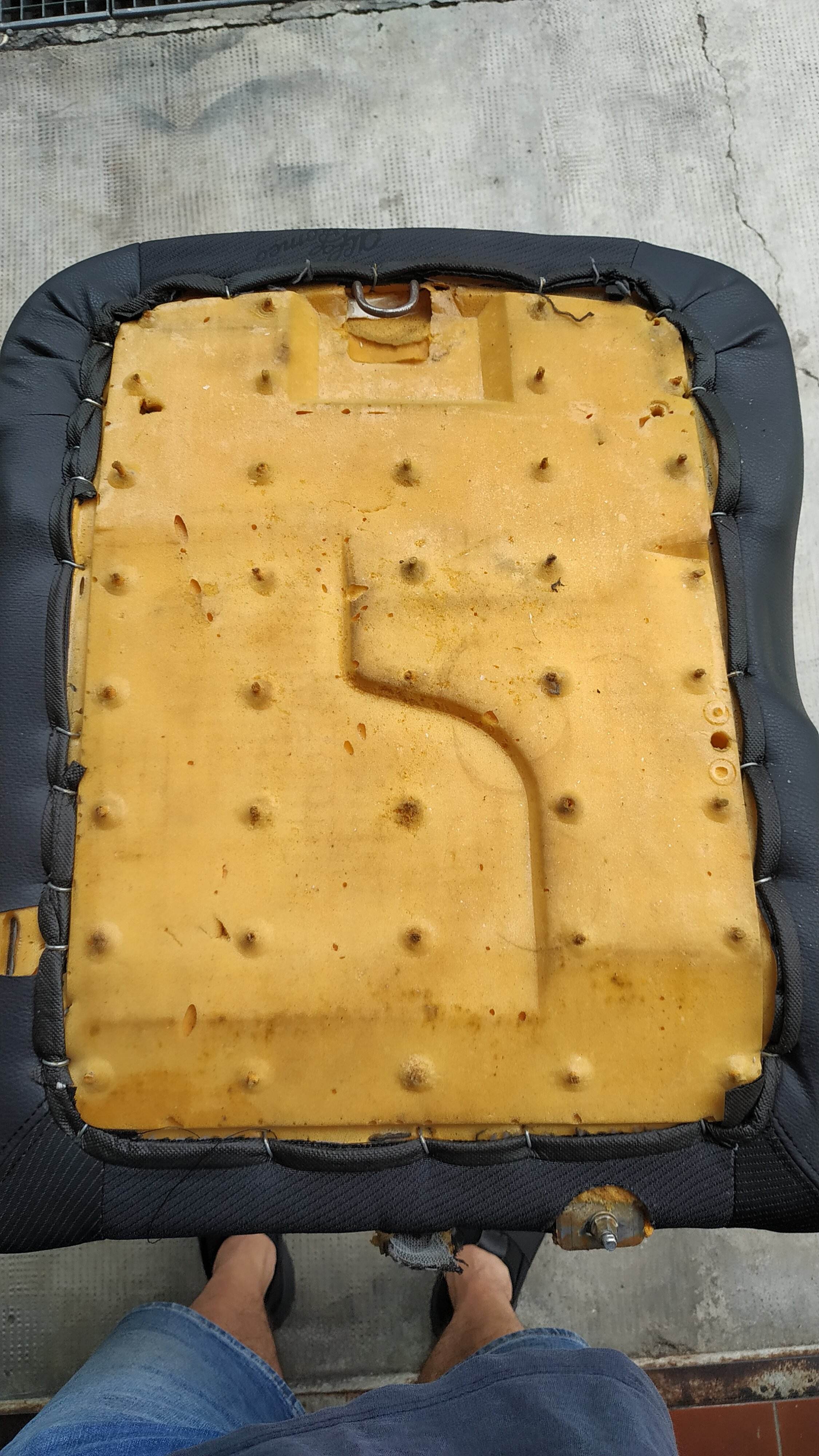

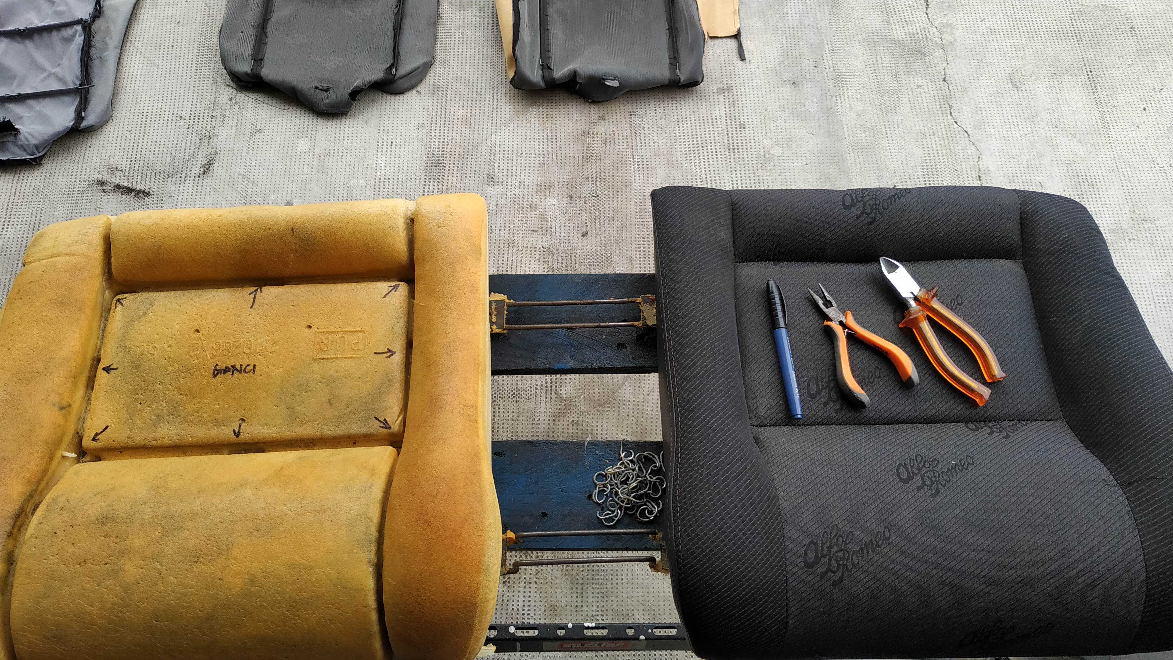

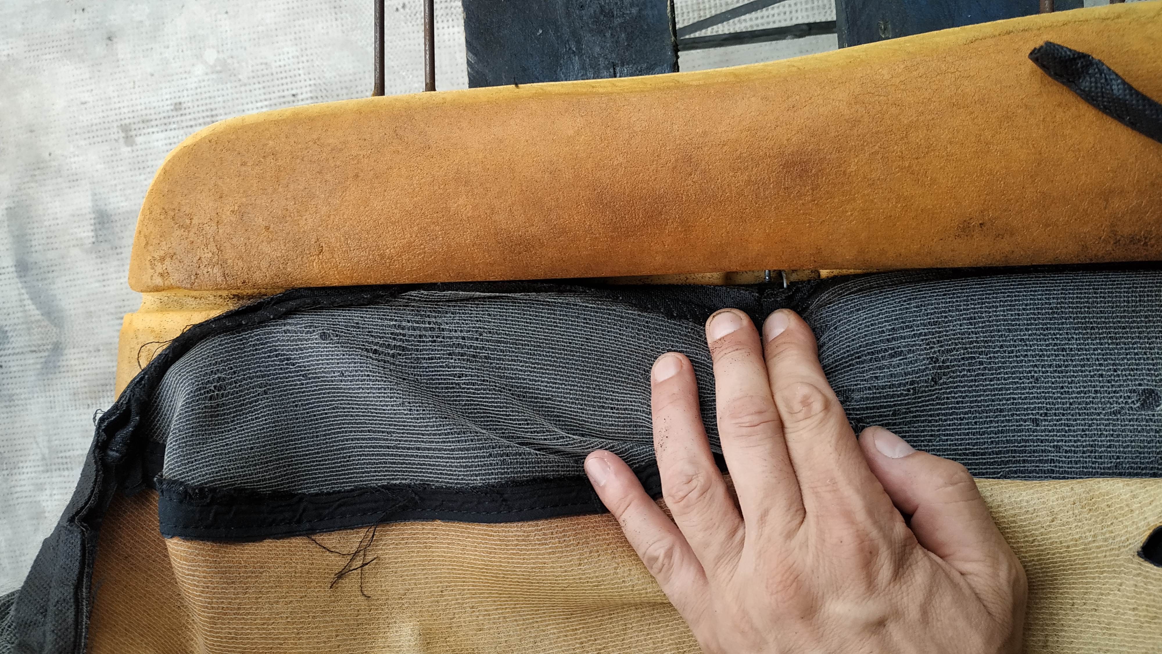

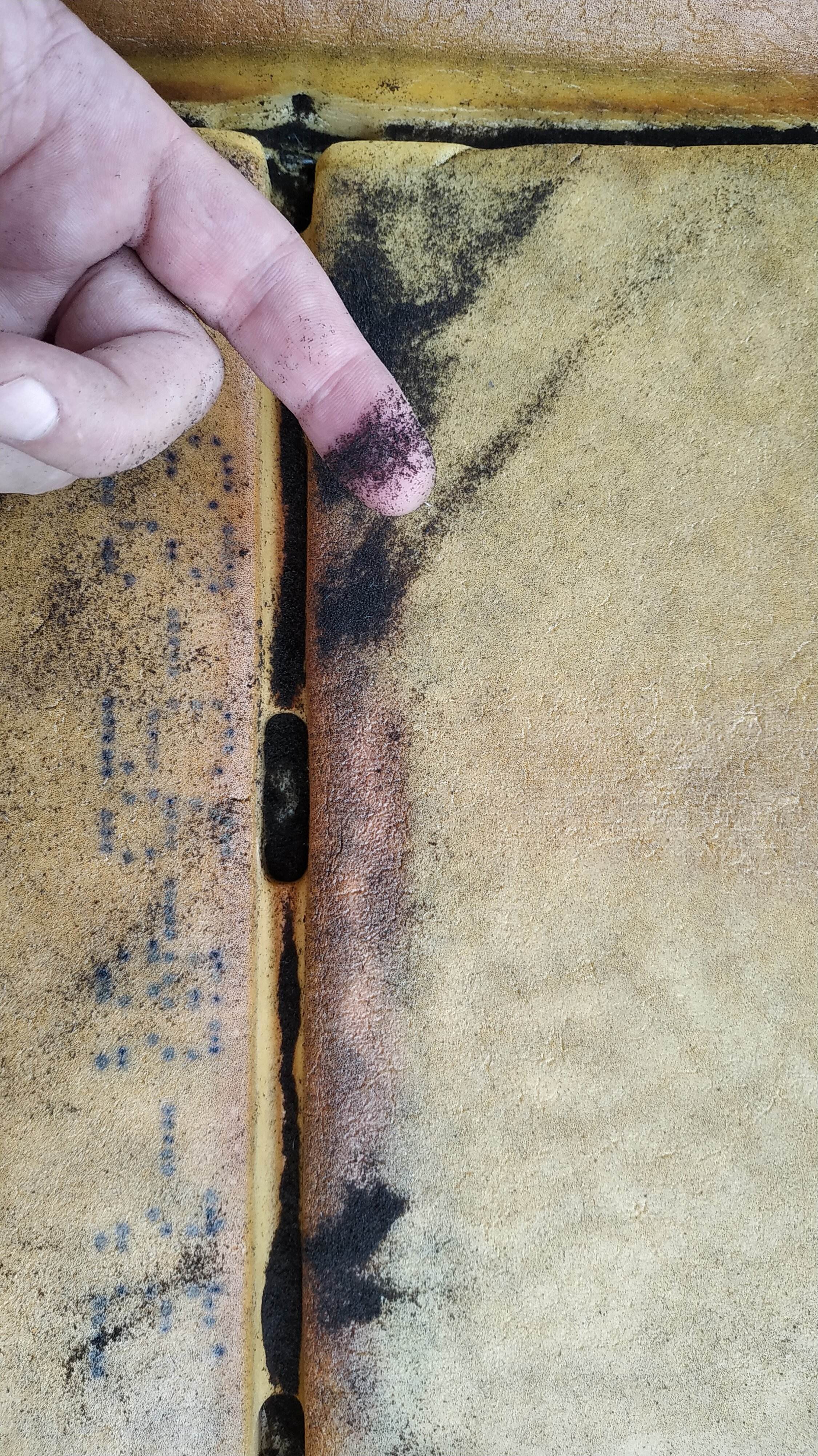

Ho passato gli ultimi due giorni spellarmi letteralmente le mani per disassemblare i sedili; dopo aver sudato l'impossibile sono finalmente riuscito a separare il rivestimento, ormai logoro e malconcio, dalla gommapiuma che costituisce il sedile stesso.
Ad ogni modo sono molto soddisfatto, poichè il rivestimento era davvero messo male: sia la parte in tessuto che quella in pelle avevano nella parte posteriore una base che col tempo si è completamente disfatta, assumendo la consistenza della polvere di caffè.
Senza contare che il tessuto era macchiato in ogni dove (chissà la precedente proprietaria che ci avrà mai combinato:D:D) e la pelle strappata in più punti.
Dopo aver accuratamente pulito e disinfettato le parti in gommapiuma, ho iniziato i lavori con l'installazione dei pannelli termici per il riscaldamento di sedute e schienali; nel frattempo la mia sarta è già all'opera nello scomporre i vari pezzi che compongono le diverse parti dei sedili per copiarne la forma e replicarla sul nuovo materiale da me acquistato.

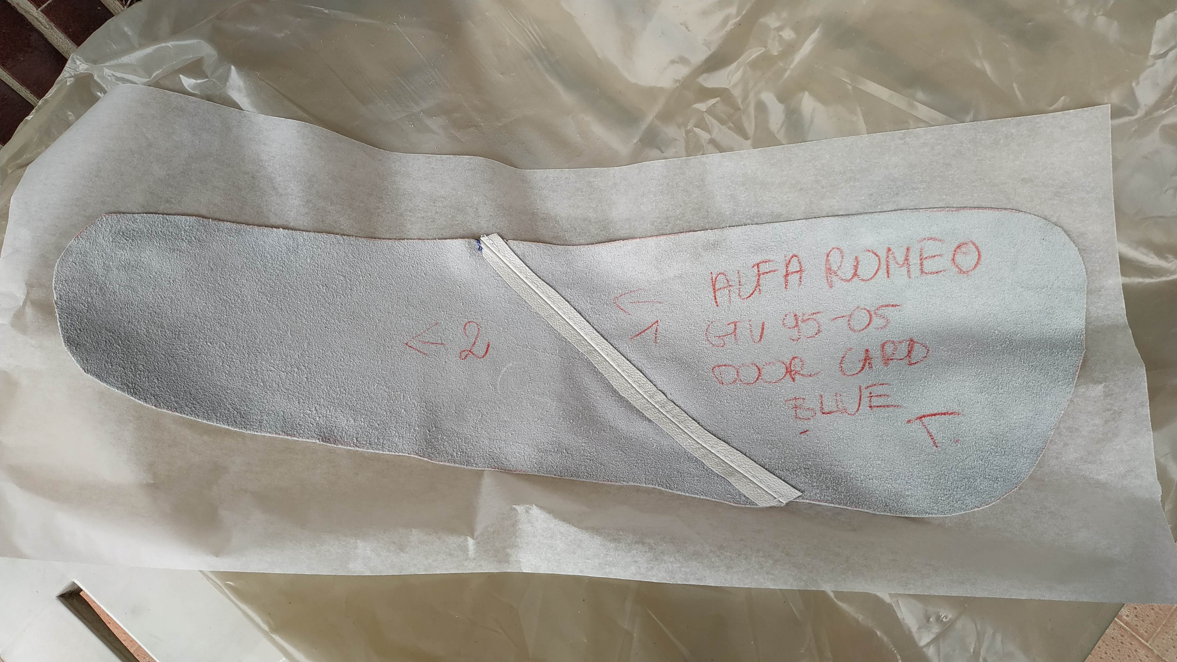

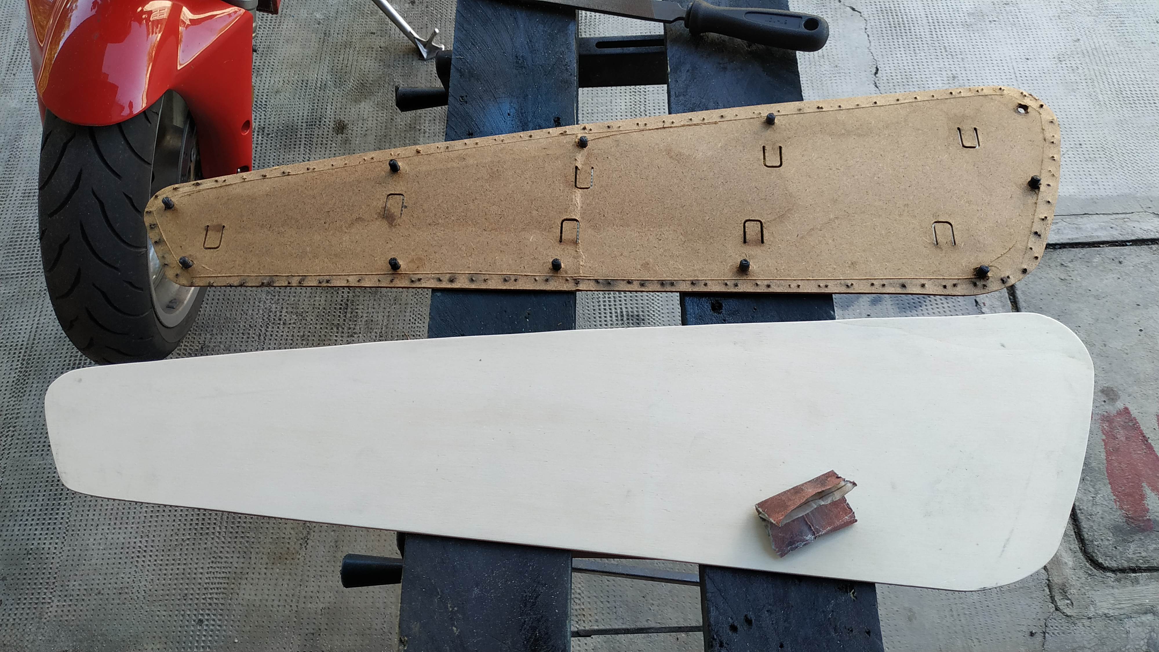

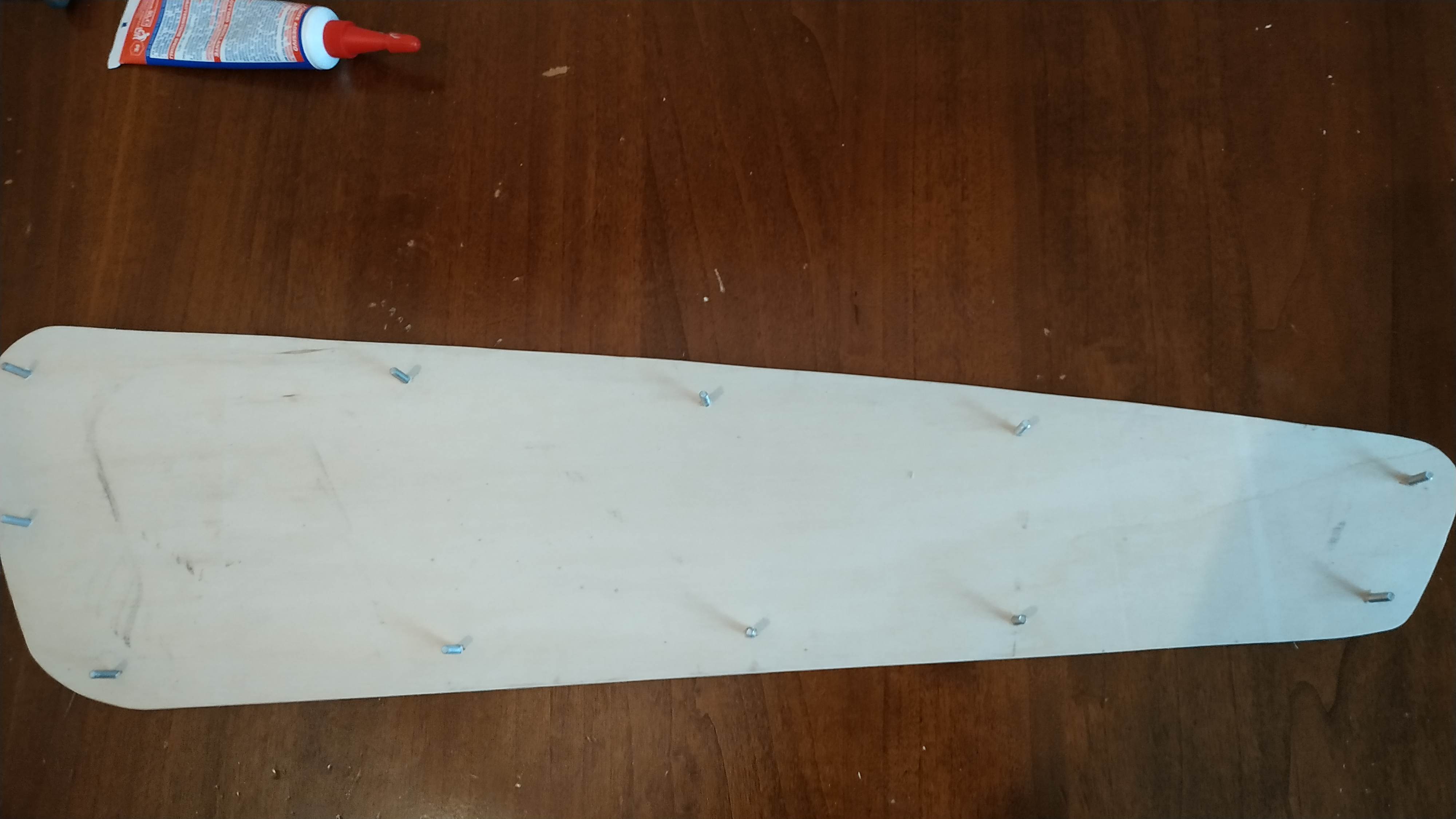

Ho inoltre lavorato anche sui pannelli portiera anteriori, ricostruendo la struttura degli inserti superiori; gli originali, in un materiale che assomigliava ad un cartone pressato, sono stati sostituiti da nuovi ricavati da una tavola di compensato di 3mm, ricoperti successivamente con uno strato di gommapiuma e rivestiti infine in vera pelle.
Anche in questo caso eccovi un paio di foto

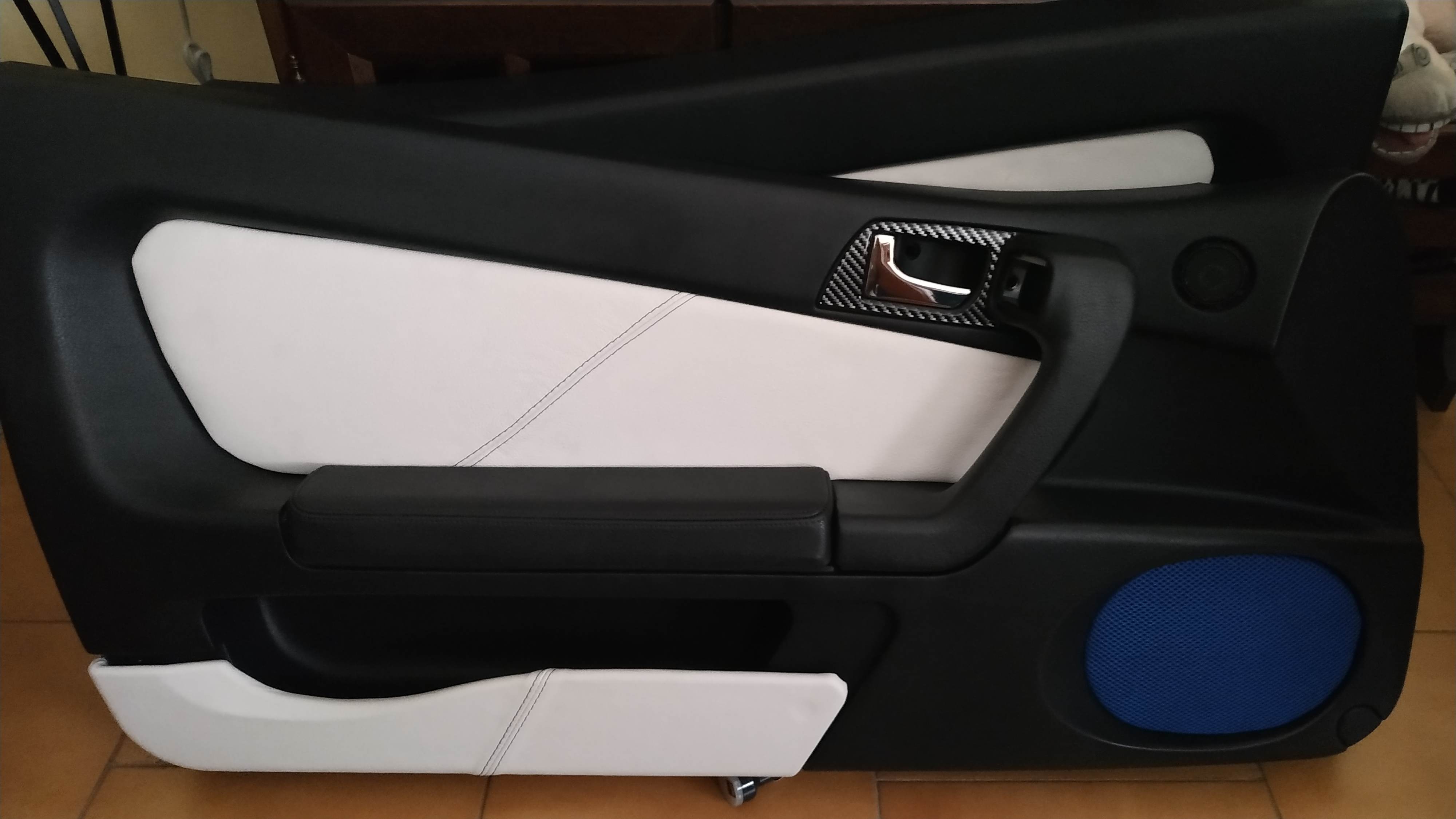

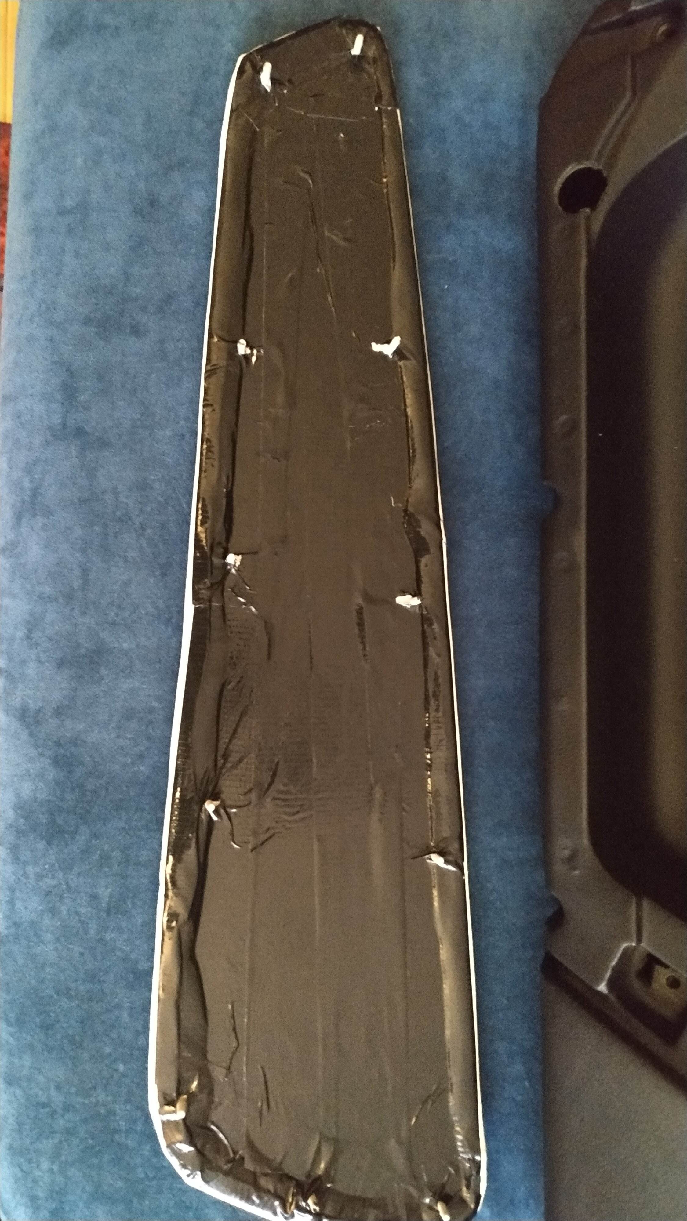

Una preview del pannello portiera
