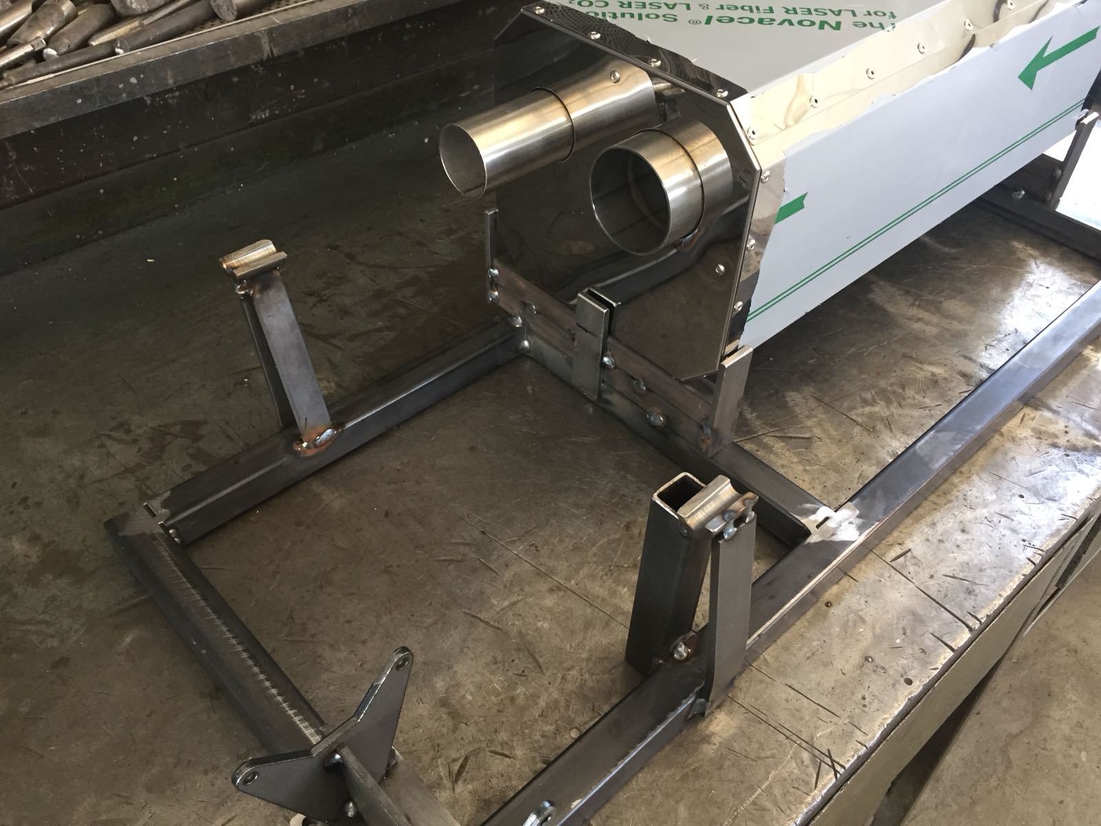

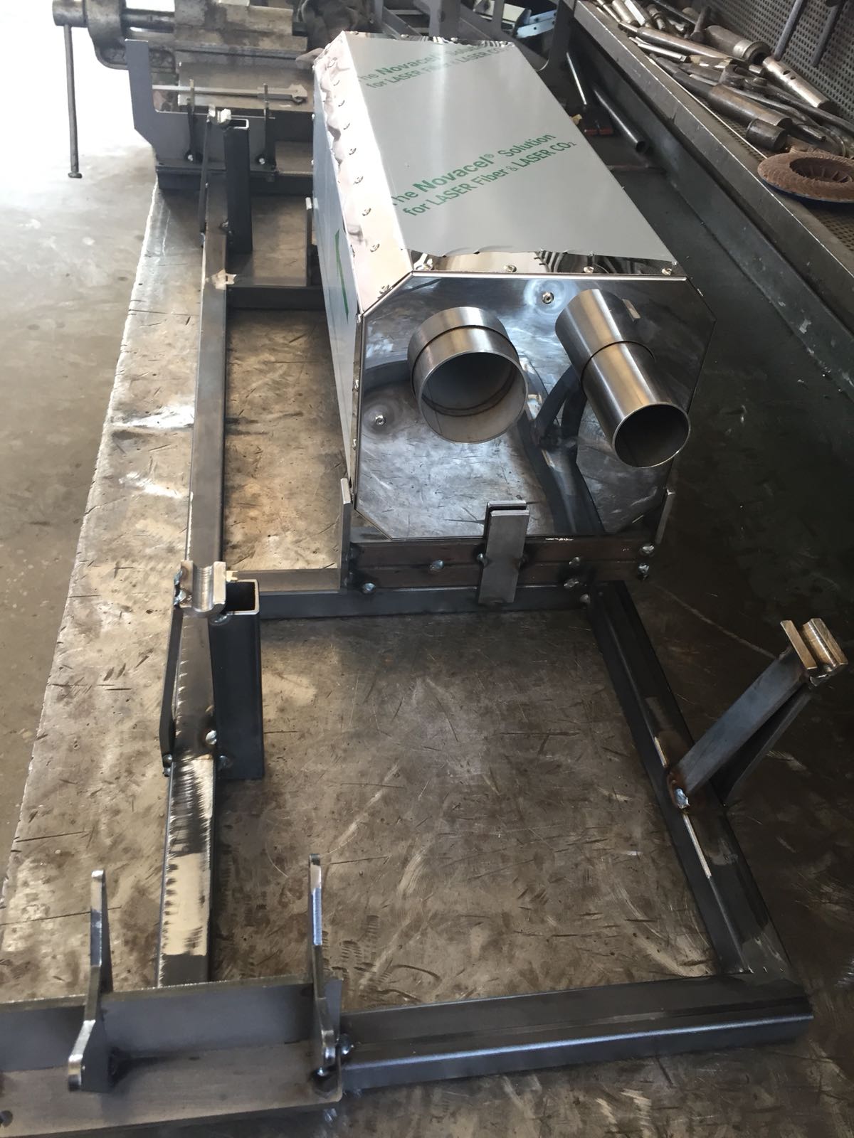

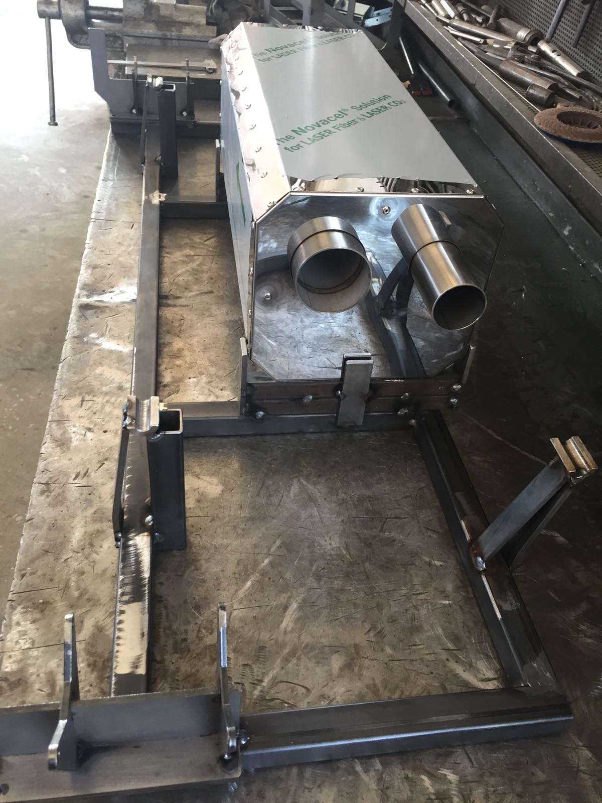

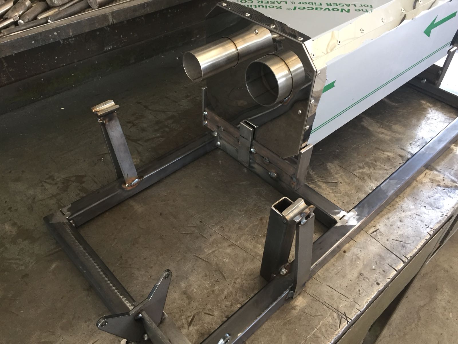

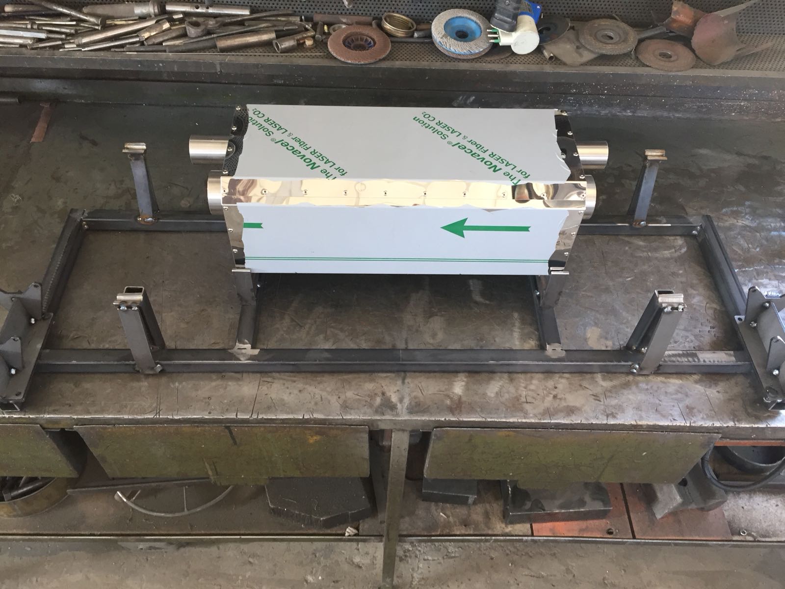

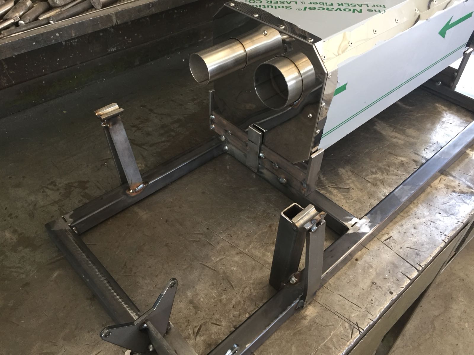

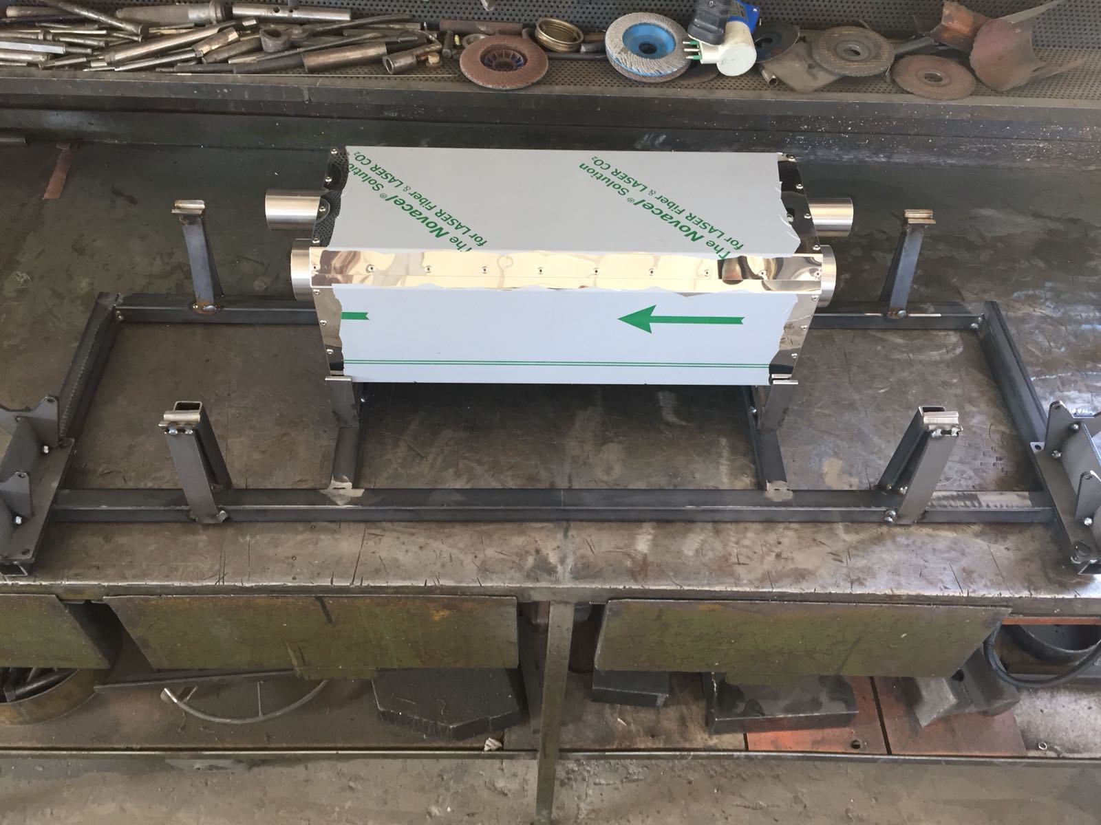

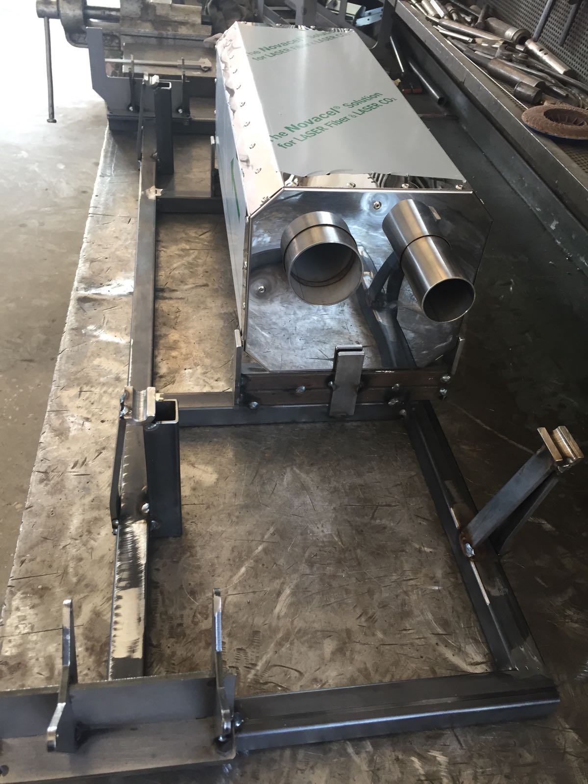

Domani monterà i terminali con le valvole. Le dime sono complete. E finalmente i nuovi silenziatori saranno finiti...

Ciao 504F4A60-2696-4C5F-8383-8A5B2F11025B.jpeg01660410-92C7-4AC6-84CA-6E83083470C1.jpegA1A78A76-4A67-4ADA-811A-36AFE8FF8BC2.jpeg504F4A60-2696-4C5F-8383-8A5B2F11025B.jpeg01660410-92C7-4AC6-84CA-6E83083470C1.jpegA1A78A76-4A67-4ADA-811A-36AFE8FF8BC2.jpeg

Oggi dovrebbe finirli. Poi dovrà montarli sulla sua Veloce. Penso non ci voglia molto. Io abito a Bologna, lui a Cesena. Per incontrarci va bene una delle due...

E' un pò che seguo questa discussione e mi sono sempre chiesto.. perchè il tuo "marmittaio" ha deciso di chiudere il silenziatore con i rivetti e non facendo una saldatura?
Guarda bene... il silenziatore è saldato. Quello rivettato è il foglio di acciaio lucidato, che è un finimento, che copre uno strato di materiale anticalore.
Trovi l’immagine del silenziatore saldato nell’intervento #77 della discussione gemella sullo scarico della veloce benzina.
