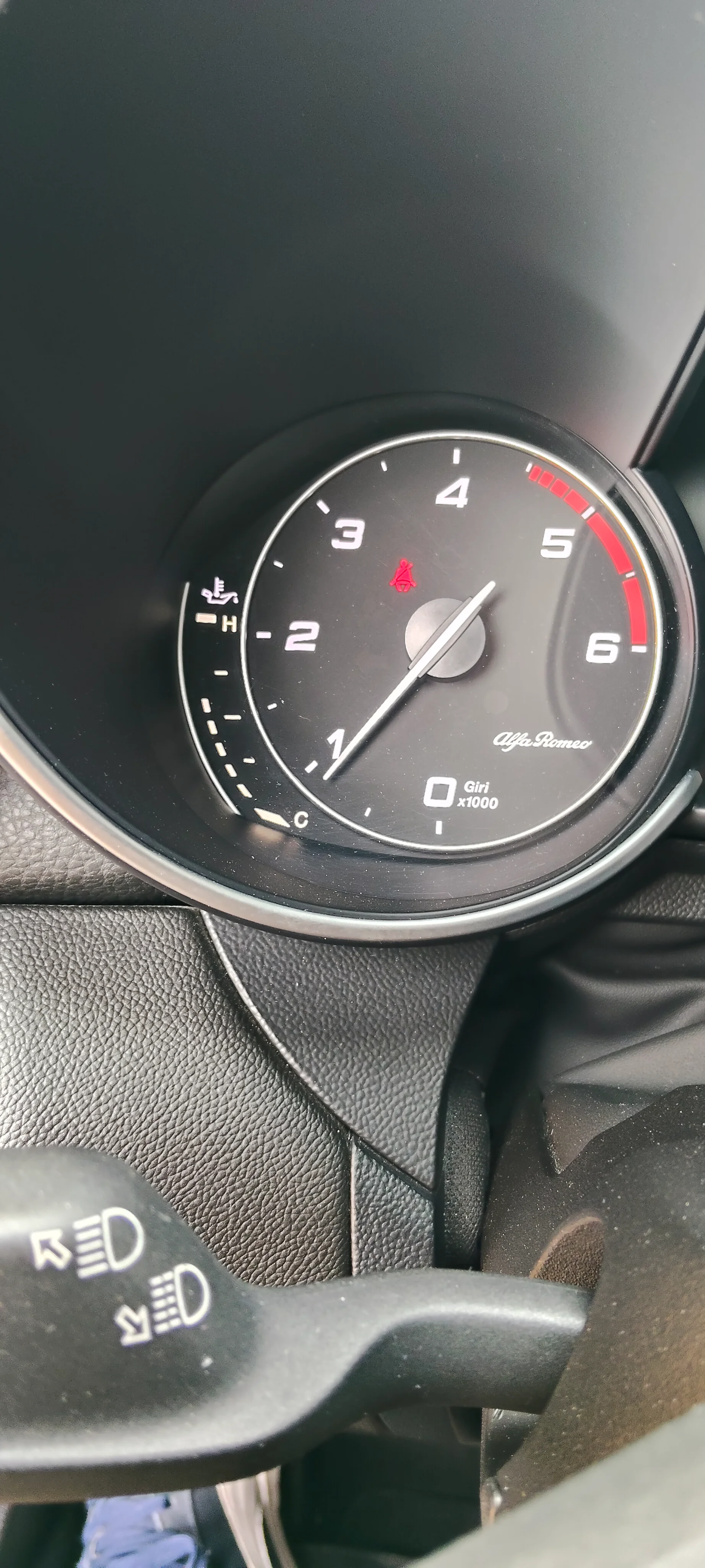

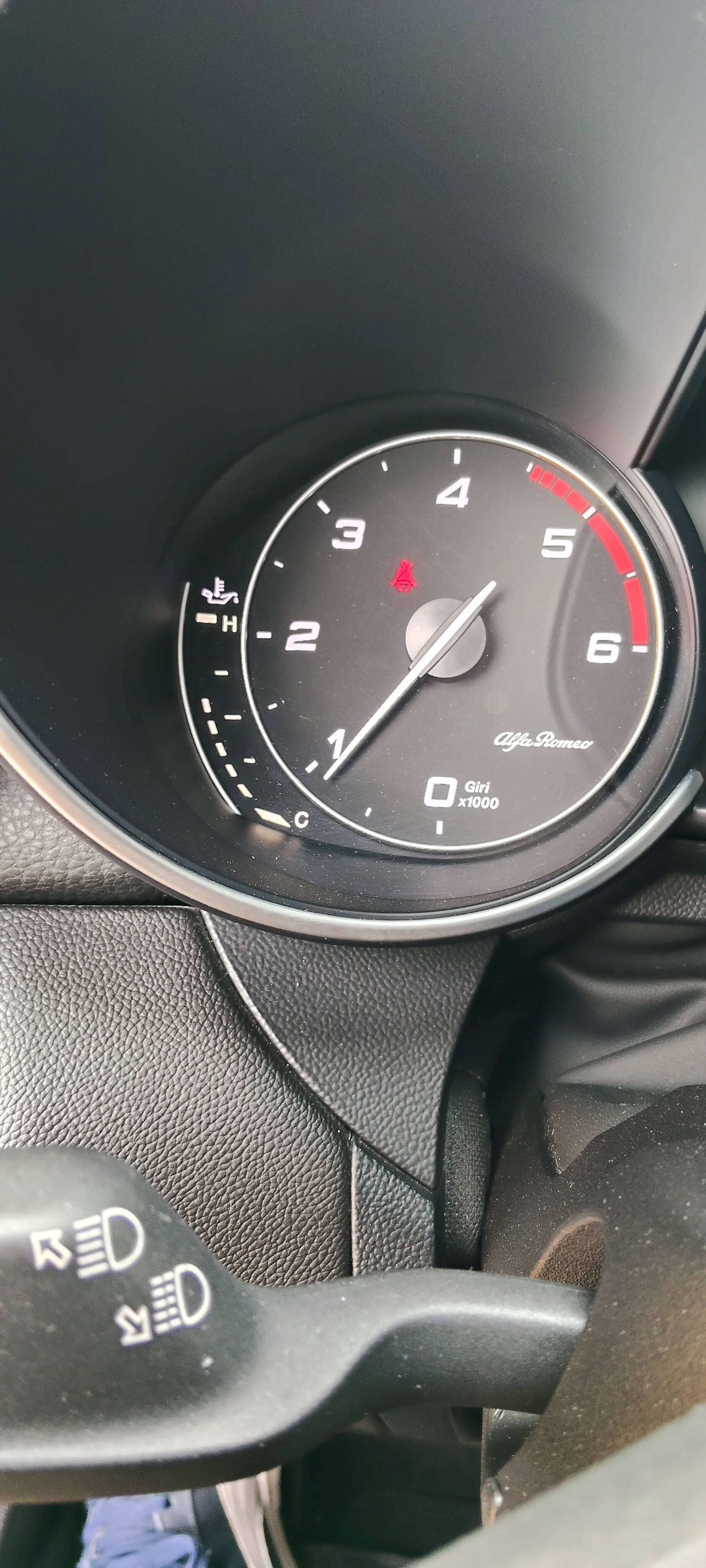

Qualcuno diceva che è normale, una tacca in più , quando torna a viaggiare in piano scende ..
