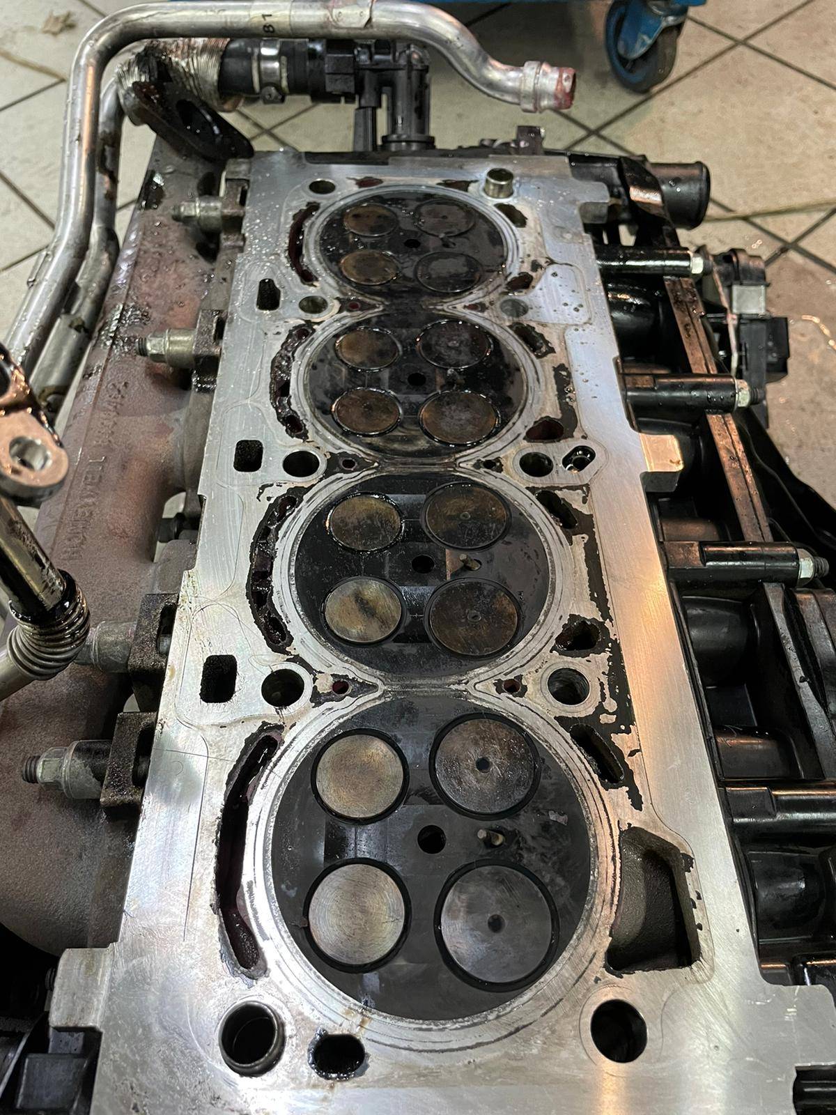

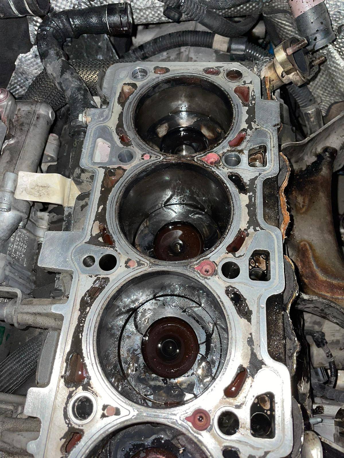

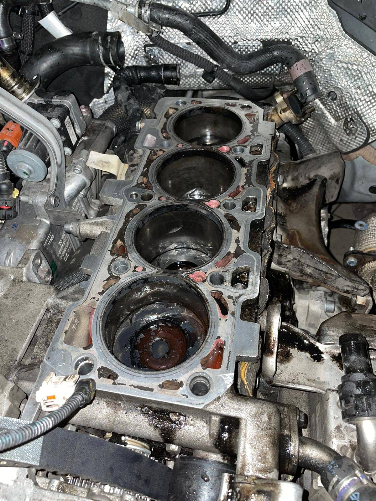

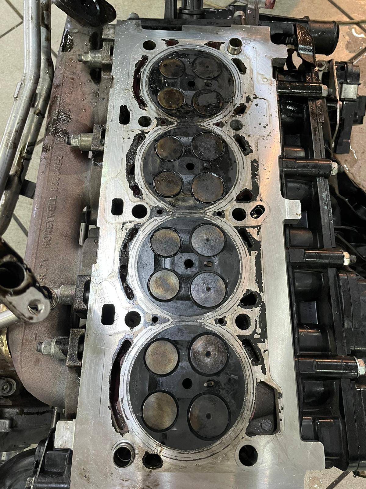

Salve il meccanico ha iniziato a smontare, testata già era stata aperta e piallata, si è deformato anche il basamento del monoblocco bisogna piallare tutto. Ho preso una bella fregatura con questa macchina vi tengo aggiornati con i costi …

Allora mi sa che ha preso una bella scaldata a freddo. Fatale per il basamento in alluminio. Un altro caso era successo qualche anno fa se non sbaglio.
Mi auguro che riesci a risolvere, ma rischi sempre di portarti dietro qualche problemino
#86
Se prendono scaldate i blocchi di alluminio si deformano.. si possono sistemare ma e un lavoro che sarebbe meglio non fare perché non è sicuro che poi non escono più problemi cerca un altro motore..

Lo comprata già così…. Vabbè
