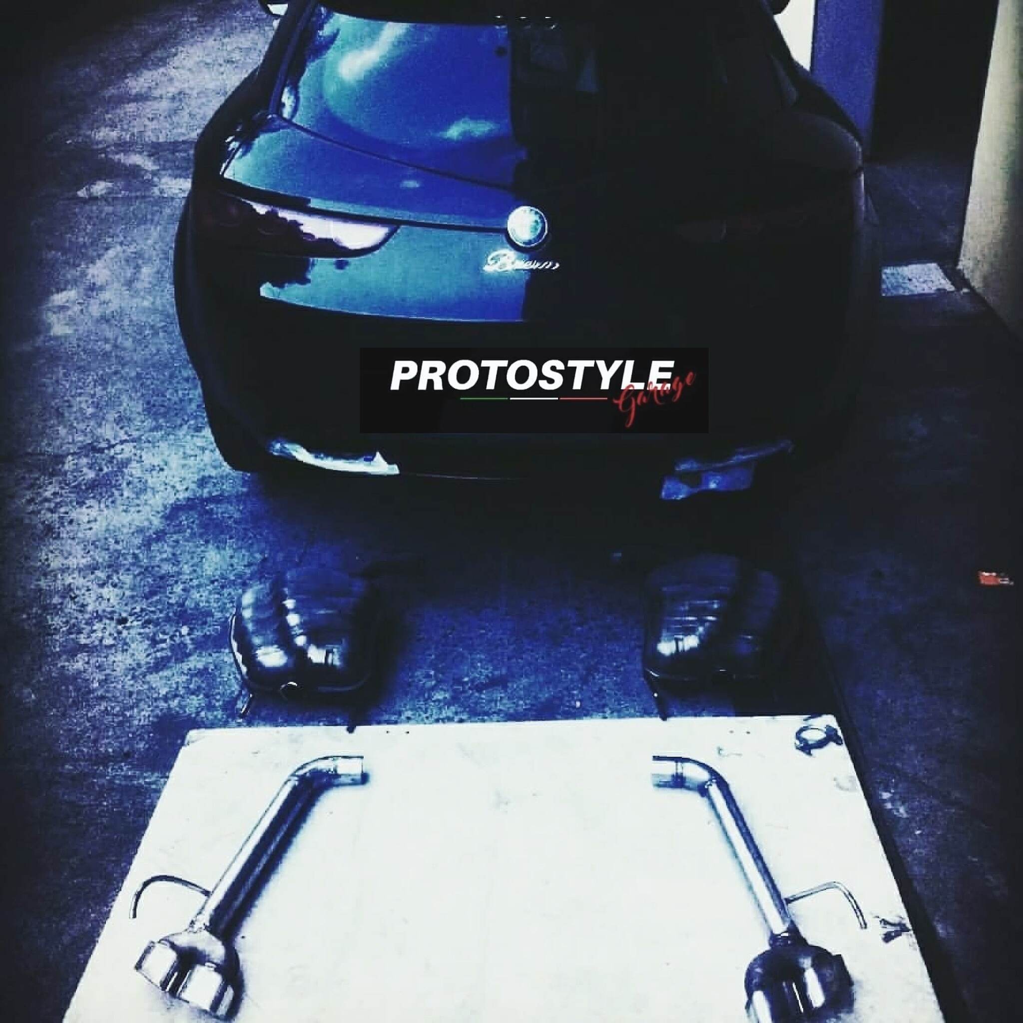

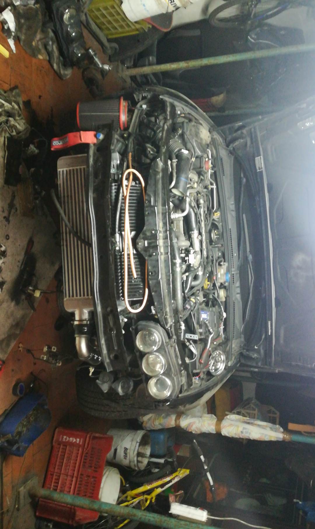

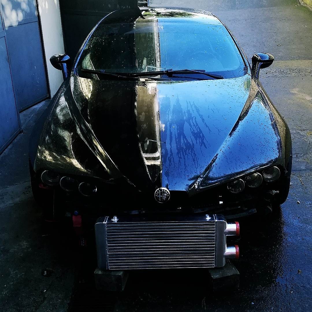

salve a tutti cosa ne dite? vi elenco un po di componenti
biturbo bmw 286 cv[emoji16]
intercooler
pompa common rail maggiorata
iniettori maggiorati
scarico completo da 76
lavorazione scarico e aspirazione testata
sostituzione valvole scarico e aspirazione
