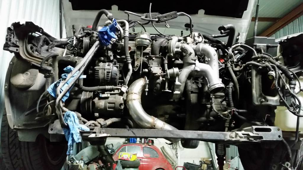

  1. salve a tutti cosa ne dite? vi elenco un po di componenti
    biturbo bmw 286 cv[emoji16]
    intercooler
    pompa common rail maggiorata
    iniettori maggiorati
    scarico completo da 76
    lavorazione scarico e aspirazione testata
    sostituzione valvole scarico e aspirazione

  3. Hai messo il motore BMW sulla Brera???:cool:
  4. no solo il biturbo
  5. Perché hai contaminato la tua Alfaromeo??? Io lo toglierei subito, anche perché non abbiamo bisogno di assemblare pezzi della concorrenza per tirare fuori il meglio dai nostri motori

  6. Perchè la turbina più grande montata da alfa romeo e la 2056 e per elaborazioni elevate non va bene mentre il biturbo monta una 28
  7. foto elaborazione brera 2.4 200cv - 1

  8. Frizione volano e semiassi??
  9. volano monomassa con frizione in rame
  10. semiassi originali dovrebbero tenere
  11. Ciao cenzo ho fatto lo stesso lavoro sulla mia tranne iniettori e pompa cmq ti vorrei chiedere se hai avuto problemi di olio dallo scarico perché io ce li ho e mi anno detto che forse non lavorano con la giusta pressione d'olio... E poi vorrei sapere per iniettori e pompa quanto hai speso in totale grazie e complimenti per la genialità un modo validissimo per riscattare una macchina pesante come la nostra
