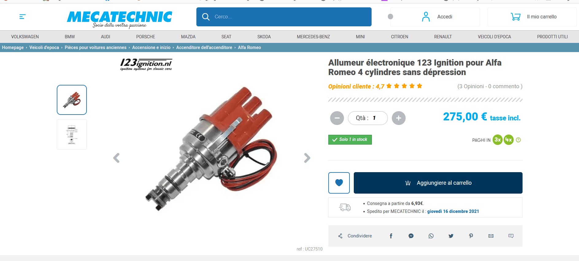

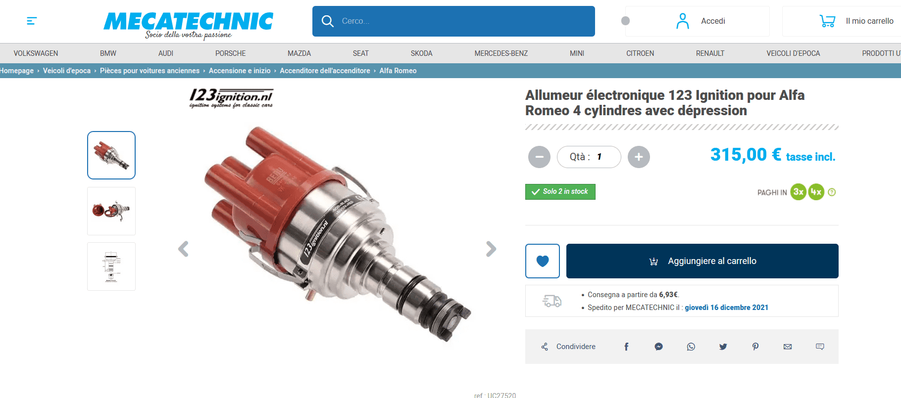

Ok!grazie mille a tutti x la spiegazione!gli alberi a camme gli ho presi da C&B,ho provato a navigare x trovare lo spinterogeno(programmabile)non saprei cosa prendere c erano cert che costavano anche oltre le 2000 euro,qualcuno sa dirmi una marca più abbordabile?grazie!
