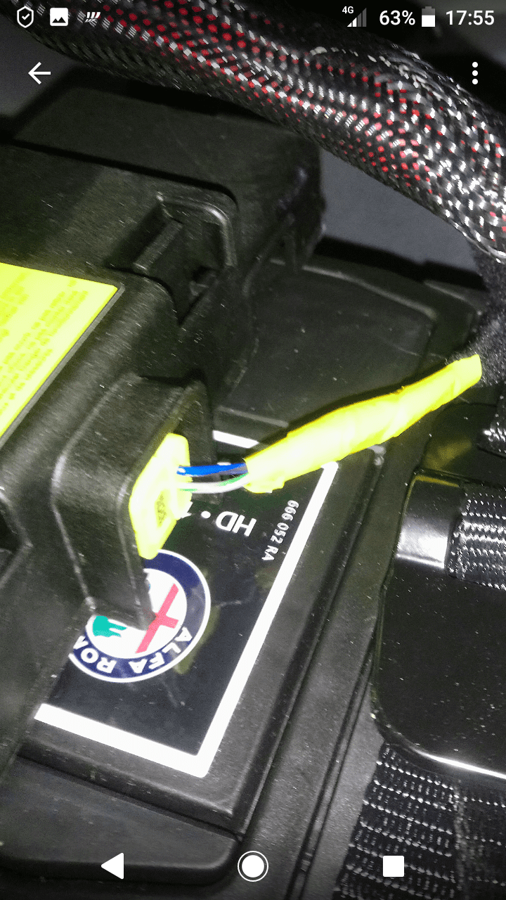

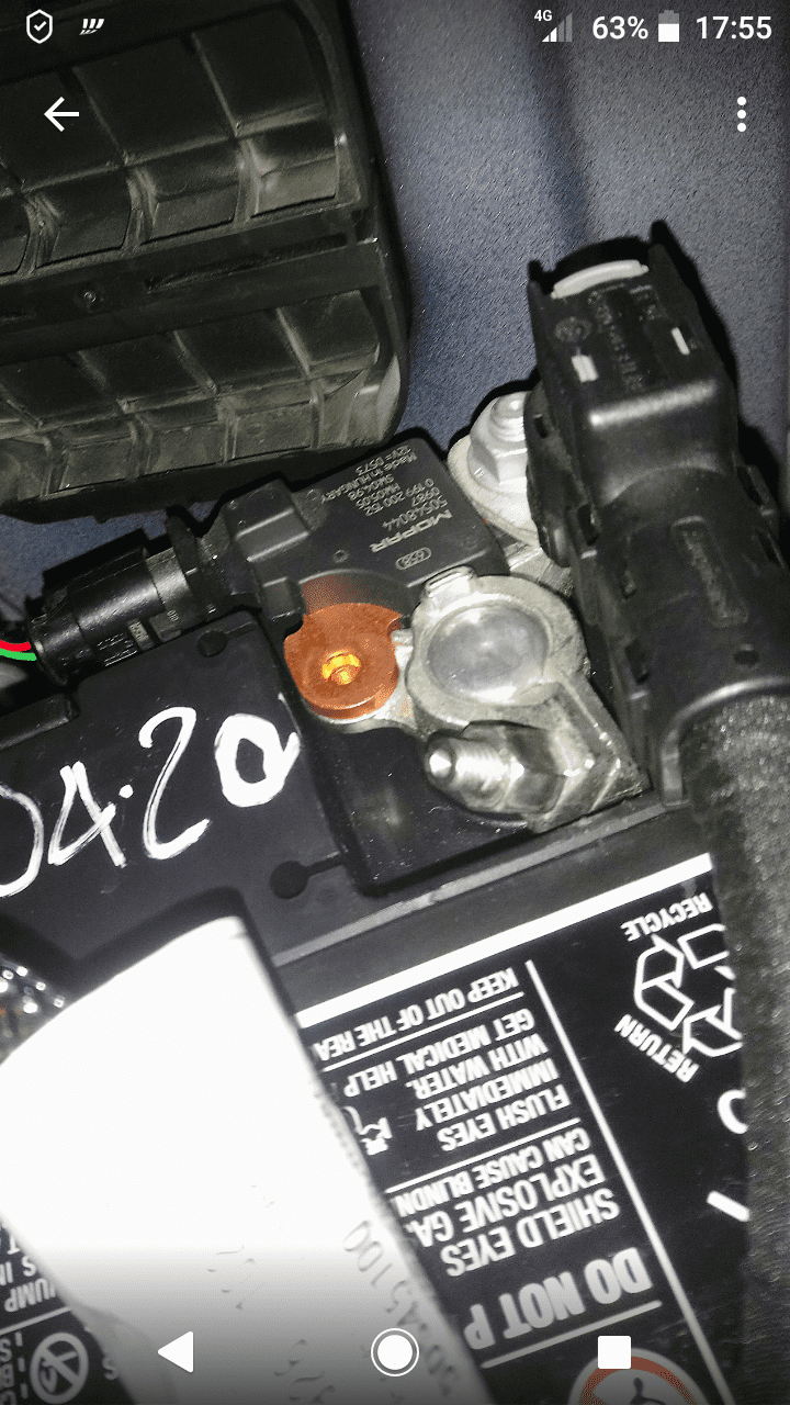

Elettronica impazzita, cambio automatico in folle (mentre la macchina era in movimento)
E pensare che basterebbe introdurre, anche solo a livello sw, una logica di gestione della batteria.
Una cazzata bestiale che quando schiacci il pulsante di accensione ti fa un check e se le condizioni della batteria sono sotto le soglie ti dice di caricare la batteria prima di tentare nuovamente.
Poi, magari per sicurezza, ci si mette un consenso se si vuole avviare lo stesso (tipo tenendo premuto il pulsante di accensione).
Comunque, i problemi si evitano se dopo un periodo di fermo si carica la batteria prima di mettere in moto...
AGM come l'originale.
Per fortuna è passata anche questa.
Con soli 240elli ...
